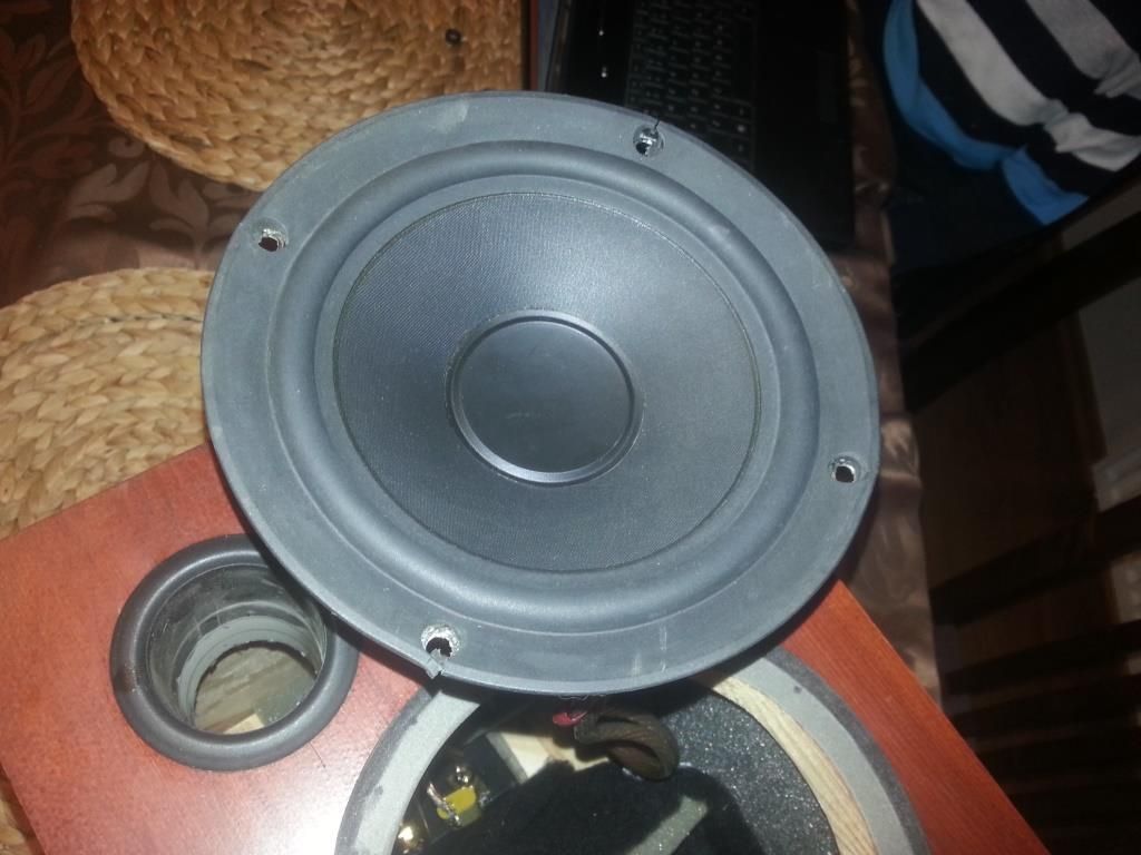

Mam monitory własnej ,,roboty" opartre na głośnikach firmy Dynaudio. Niestety nigdzie nie znalazłem tych samych głośników.
Może zna ktoś jakiś serwis głośników, gdzie wymienia mi głośnik na podobnie grający lub np. Dynaaudio w nowszej wersji.
Ten nisko i średniotonowy też padł.

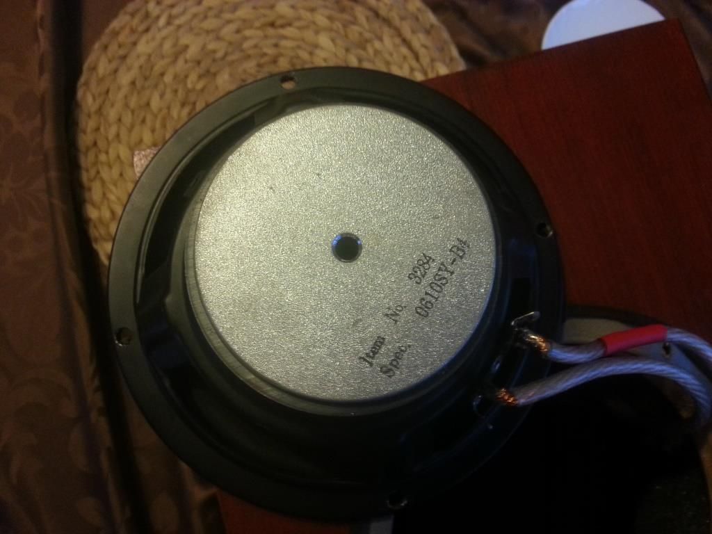

Głośniki na ,,odwrocie" mają oznaczenia:
niskotonowy/śrdniotonowy:
Item no. 3284
Spec. 0610SY-B4

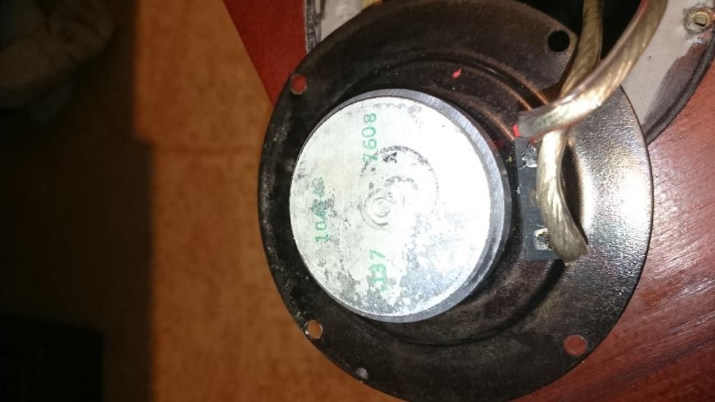

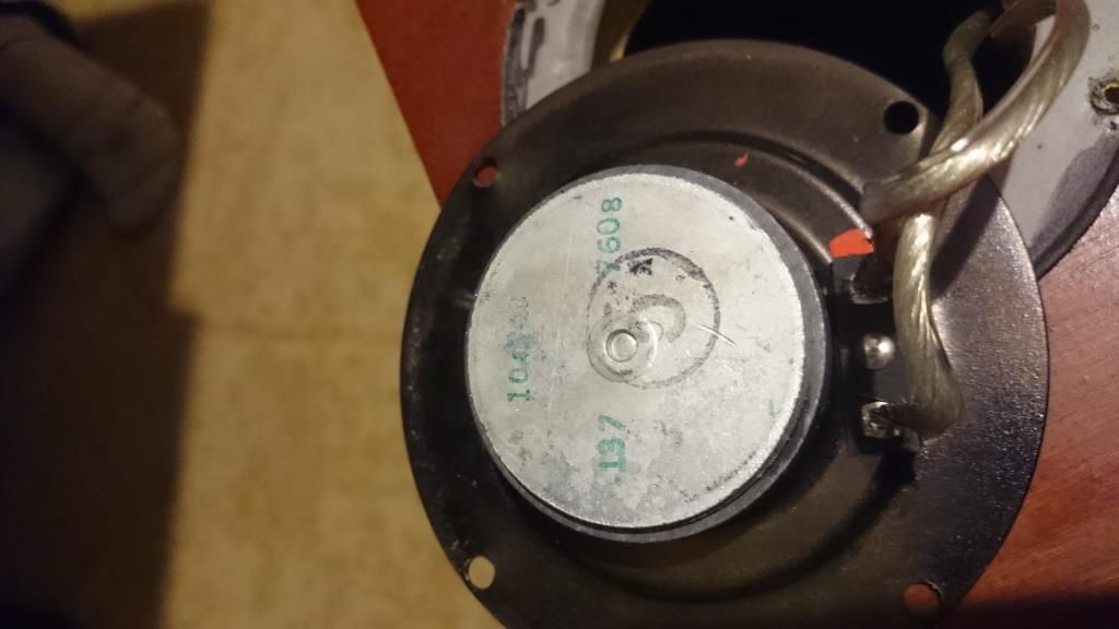

tweeter:
10454543
137 7608
Chyba to sa jednak eltaxy
Sądząc po stożkowo wyprofilowanej gumie wokół zawieszennia gornego i płaskiej nakladce przeciwpylowej to Jamo, głośniki sprzed kilkunastu lat, więc raczej niemożliwe do zdobycia w całości.
Znając budowę zwrotnicy ( schemat ) można co najwyżej dobrać
coś np. z STX'a na dole plus budżetową kopułkę, ale to może się nie udać;
choćby ze względu np. na nietypowe wymiary koszy. Trzeba jeszcze znać budżet,
bo koszt jednego głośnika to jednak około 80 - 120 zeta.
