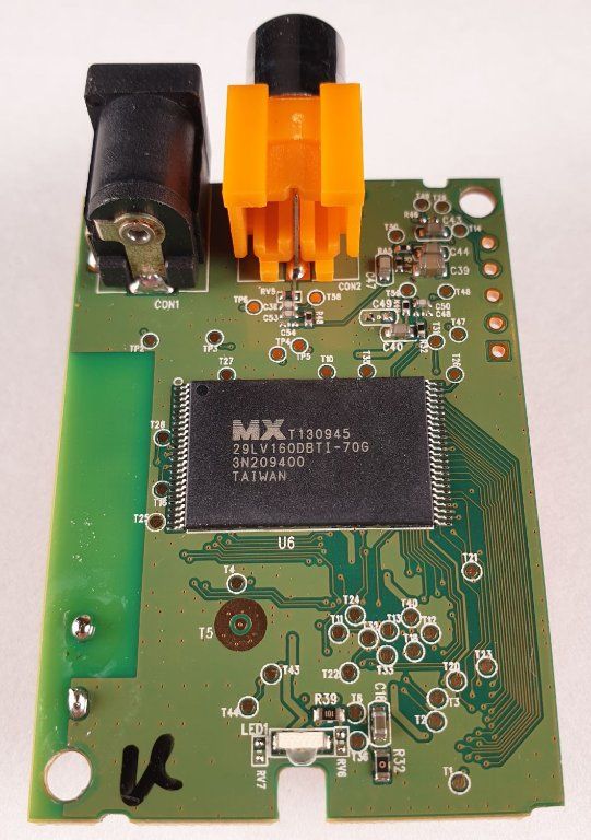

W dniu 12.05.2016 o 14:22, Lion_I napisał:
Piękne fotki z wnętrzem urządzeń.
zacząłem szukać wnętrza opisywanej Yamahy yba-11
Nie udało mi się znaleźć zdjęć wnętrza odbiornika Yamaha YBA-11 i spotkałem się tylko z jednym opisem na temat wewnętrznych komponentów na audiokarma.org:
Cytat
Inside there is the CSR 57e6 chip solution with a dedicate Wolfson WM8804 for spdif output. The dac section of 57e6 chip is not used, which is a good call.

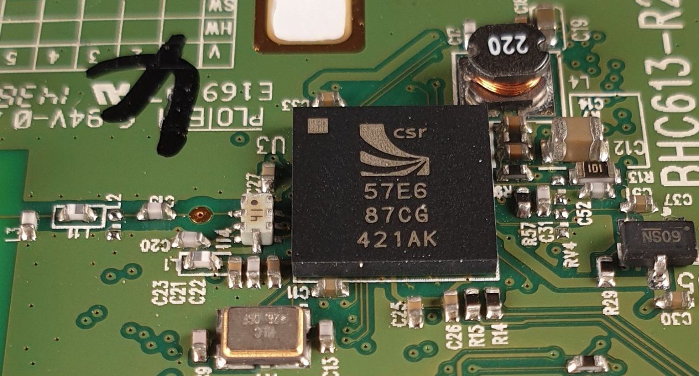

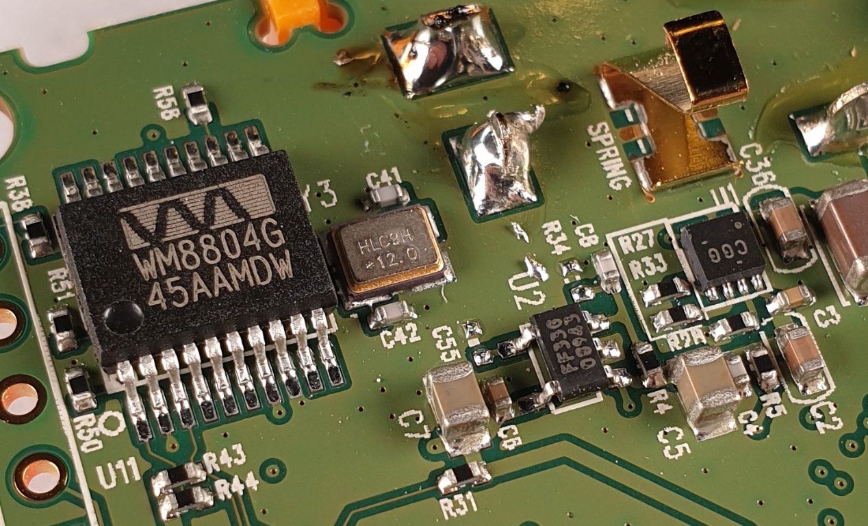

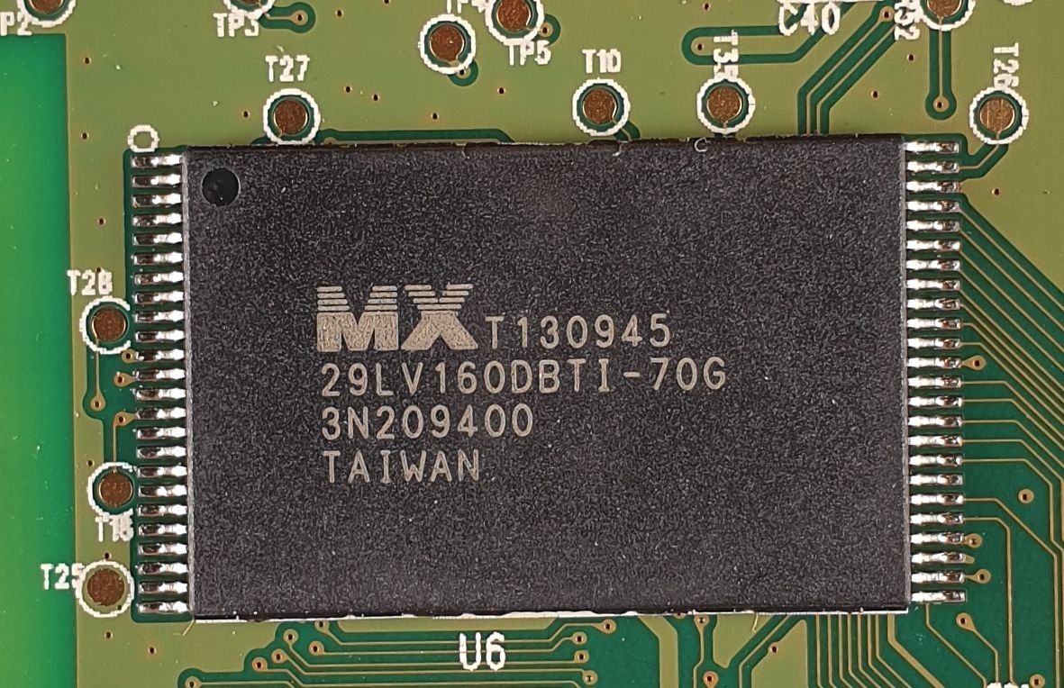

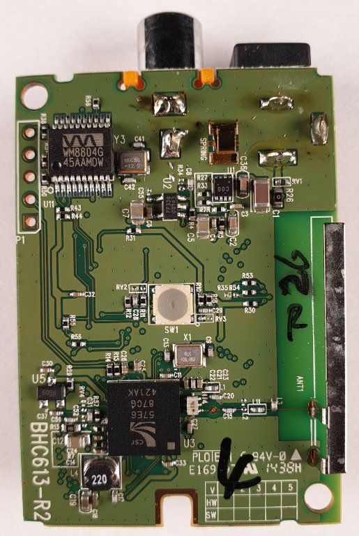

Chciałem zweryfikować tę informację, więc postawiłem otworzyć mój egzemplarz. Łatwo nie było, bo nie ma żadnych śrubek. Ale czego nie robi się dla nauki.
Trzy główne układy w środku to:
- MX29LV160DBTI-70G
- CSR 57E6
- Wolfson WM8804
Yamaha YBA-11 YBA11 YBA 11 teardown inside open innen
Zaloguj się, aby zobaczyć treść (możliwe logowanie za pomocą ) Edytowane przez nedj

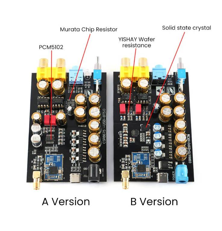

Nie jest tani, ale w porównaniu do innych modułów jakie testowałem, ten moduł wymiata:
AIYIMA CSR8675 Bluetooth V5.0 Receiver Decoder Audio Board 24BIT APTX HD PCM5102 DAC
Mój mam taki moduł już ponad rok, teraz są nieco odnowione wersje:
AIYIMA CSR8675 APTX HD Bluetooth 5.0 Wireless Audio Receiver ES9018K2M PCM5102A I2S LDAC DAC Decoding 24BIT TWS 3.5MM RCA Output
Koszt od ok 130zł za sam moduł z PCM5102A do ok 180zł za wersje z ES9018K2M w obudowie.
Jakość jest taka dobra, że spokojnie konkuruje z systemem z połączeniem kablowym.
Dobry zasięg bluetooth to tylko parę metrów, czyli OK, jeśli masz to w jednym pokoju.
Dzięki za info, a to drugie zdjęcie z dwoma płytkami to co to?
Który lepszy?
Który lepszy?
Nie wiem, ja mam ten starszy, wrzuciłem info bo teraz już na ali oferują tą odnowiona wersję z USB-C i DAC na ES9018K2M.

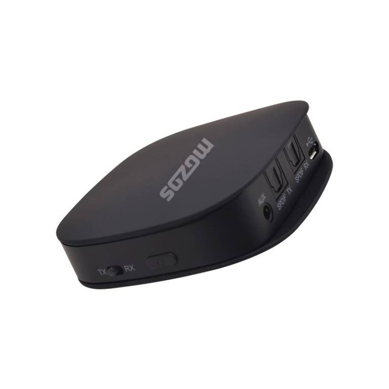

Szukam nadajnika bluetooth w formie małej płytki którą można upchnąć do mini wieży,sygnał z nadajnika ma trafić do głośników aktywnych.
6 minut temu, Bukaj napisał:
Czy ten wynalazek zadział bez uruchamiania zbytecznych funkcji? ma tylko przesłać sygnał i nic więcej,żadnych regulacji.
A zobacz ten :
W dniu 15.08.2022 o 15:02, Bukaj napisał:
A zobacz ten :
Przecież to odbiornik. Wiem bo mam takich kilka.
To też odbiornik
szukam nadajnika
