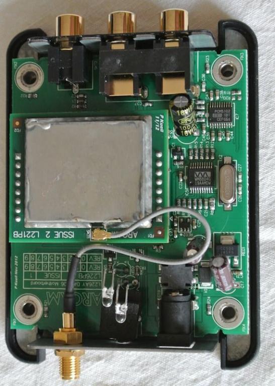

Kupiłem Arcama, ale tym razem "normalnego", czyli rBlink.
W odróżnieniu od miniBlinka wygląda i czuje się w ręce jak coś porządnego. Obudowa jest dosyć ciężka, prawie cała metalowa, tylko podstawa jest wykonana z gumowanego plastiku, dzięki czemu całość pewnie leży na stole.
Posiada wyjście analogowe i cyfrowe koaksjalne. Antenka jest na zewnątrz.
Nie podoba mi się jedynie to, że urządzenie nie ma przodu i tyłu - gniazda znajdują się po obu stronach.
W środku obie najważniejsze kości są identyczne z tymi z miniBlinka, czyli DAC to Burr-Brown PCM 5102, zaś nadajnik SPDIF to ceniony Wolfson WM8804, wykorzystany m.in. w
Póki co łączy się bezproblemowo (miniBlink potrzebował czasem więcej, niż jednej próby), działa stabilnie, zasięg też jest niezły. Kanały też nie są zamienione.

kupiłem do sypialni Arcama miniBlink
...i on zamienia kanały.
Pojechałem do salonu audio, gdzie mieli te Arcamy na miejscu. Okazało się, że ich egzemplarze też zamieniają kanały. Mina sprzedawców - bezcenna.
Jeden z pracowników zadzwonił bezpośrednio do Arcama. Okazało się, że producent zna ten problem i przyznał, że cała jedna seria była walnięta.
Dostałem egzemplarz, który nie zamienia kanałów.
Dobrze, że problem ten nie dotyczy wszystkich urządzeń.
Nowy egzemplarz nie ma żadnych problemów w tej materii.

Raczej nie tylko. Płytki miniBlink i rBlink są zdecydowanie różne.
Różnica w cenie to prawie 500 zł....czy lepiej kubić Miniblinka
Jak ktoś chce korzystać z zewnętrznego DAC-a, to jest automatycznie skazany na rBlink.
