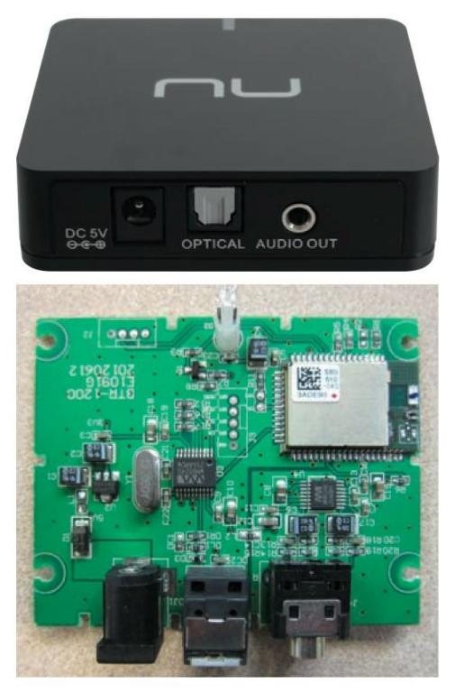

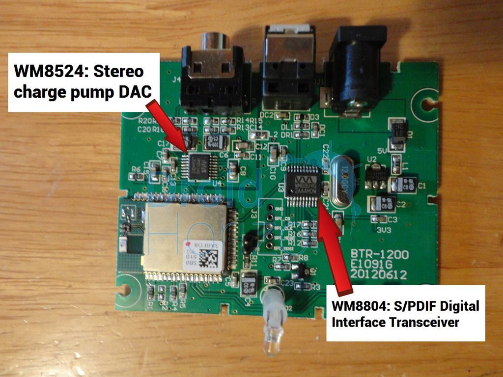

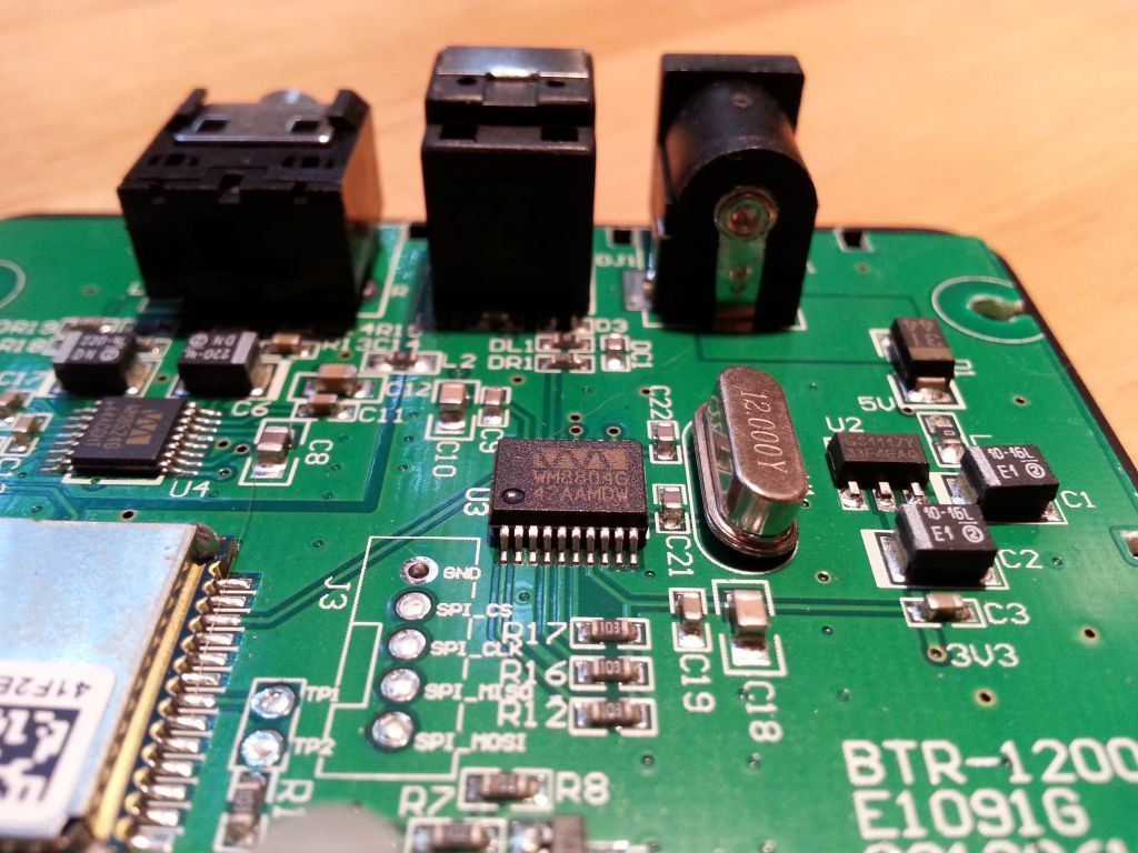

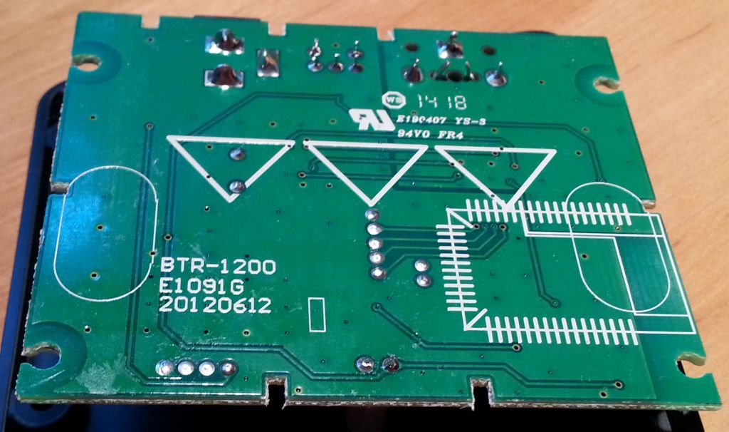

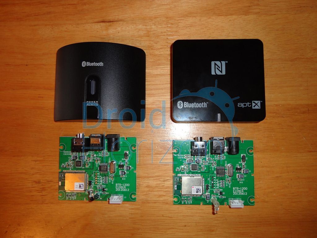

Rozbieranych fotek Renkforce'a nie znalazłem. Ale znalazłem rozbierane fotki dwóch innych podobnych adapterów Bluetooth.
Betasphere Audio Beacon HR-120 Bluetooth Link:
Crystal Acoustics BluDAC:
Tutaj obydwa odbiorniki obok siebie:
A tak wygląda NuForce:
Niestety można z dużą dozą pewności założyć, że NuForce BTR-100 to w rzeczywistości wyrób OEM i IMHO nie warto za niego przepłacać.
Ta firma podpada mi już kolejny raz.

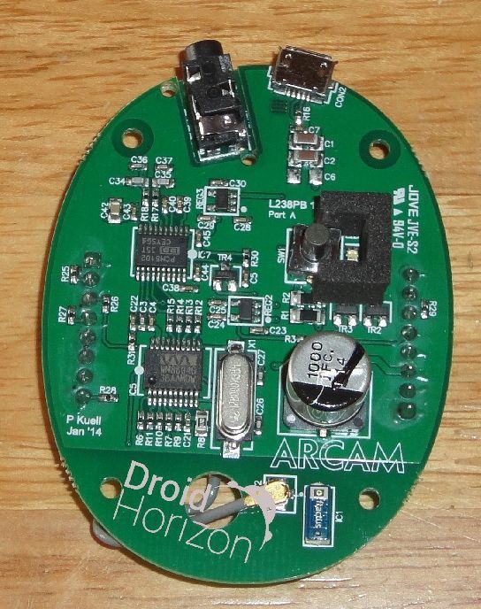

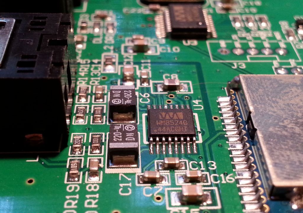

Polecić jeszcze nie mogę, bo urządzenie jest dopiero w drodze, ale kupiłem do sypialni Arcama miniBlink.
Firma z tradycjami audio, zastosowali "normalny" przetwornik cyfrowo analogowy (Burr Brown PCM5102) i odbiornik wspiera aptX, więc może warto się nim zainteresować.

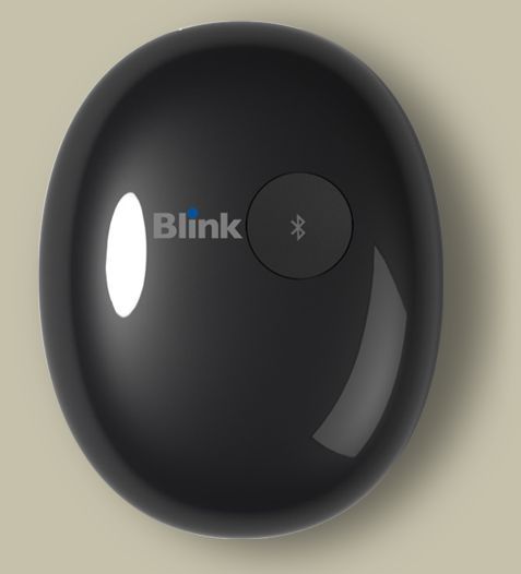

...i on zamienia kanały.
O ile da się z tym żyć (wystarczy przecież zamienić kable), to jednak szkoda.

Akurat Arcam miniBlink ma tylko wyjście analogowe, więc wystarczy odwrotnie podłączyć cinche po stronie wzmacniacza i problem jest rozwiązany.
Pojechałem do salonu audio, gdzie mieli te Arcamy na miejscu. Okazało się, że ich egzemplarze też zamieniają kanały. Mina sprzedawców - bezcenna.
Jeden z pracowników zadzwonił bezpośrednio do Arcama. Okazało się, że producent zna ten problem i przyznał, że cała jedna seria była walnięta.

Już otworzyłem.
Czyli DAC Wolfson WM8524 oraz nadajnik SPDIF WM8524.
Oczywiście nadajnik SPDIF to nie WM8524, tylko ponoć bardzo zacny WM8804.
