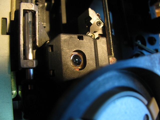

Witam. Zakupiłem odtwarzacz Technics SL P770. Po chwili okazało się że nie czyta on prawidłowo płyt CD-R. Cześć z nich czytał,częśc nie. A były to wszystko CD-R o pojemności 700 MB nagrywane na tej samej nagrywarce tym samym programem w ten sam sposób. Problem poległ na tym że dany CD-R był odczytywany(czas,ilość utworów) po czym ni chcial odpalić pierwszego utworu. Dopiero przy drugim płyta "zaskakiwała" Były w takim wypadku też problemy z funkcją search. Były tez CD-R które grały idelanie,jak oryginalna płyta CD. Więc myślałem by jakoś inaczej je wypalać. Ależ jakie było moje zdziwienie gdy az 2 albumy (obydwa podwójne czyli w sumie 4 CD) zachowują sie jak CD-R,czyli nie możne rozpocząć odtwarzania pierwszego utworu . Z tą różnica ze na oryginalnej płycie nawet wtedy działa dobrze funkcja search. Te albumy nie tylko że są oryginalne to jeszcze sa w idealnym stanie i były kupione w sklepie. Potem okazało się że niektóre oryginalne CD przeskakują,np. dochodzi do pewnego punktu i sler przeskanuje 30 sekund wstecz i tak w kółko. Pomyślałem ze to zabrudzona płyta ale zauważyłem że wystarczy wyjąc płytę z napędu i włożyć ponownie i przeskoku nie będzie albo będzie w iny miejscu. Zaznaczam że wiele płyt oryginalnych jest odtwarzanych bez zarzutu ale z którymi są problemy są też w idealnym stanie.
Rozpoczynam taki temat bo chciał się dowiedzieć co moze być przeczytaną takiego stanu rzeczy i czy to się da naprawić. Któ mógł by to zrobić? Jakiś sprawdzony fachowiec-zawodowiec. Ile coś takiego mogło by kosztować? Zakładam że może ktoś tu ma lub miał i zna ten model? Zrobiłem 2 fotografie po zajrzeniu do środka. Może to coś pomoże ustalić. PS. Proszę tu nie pisac opinij jaki to ten model i wszystkie Technicsy są okropne bo nie tego dotyczy temat.
Wyczyść obie prowadnice lasera, najlepiej zdemontuj je ostrożnie wykręcając widoczne na zdjęciach śrubki, wyczyść izopropanolem, ostatecznie denaturatem. Po zdemontowaniu prowadnic nie zapomnij wyczyścić również panewek lasera, które to panewki ślizgają się po rzeczonych prowadnicach. Teraz zamontuj prowadnice ponownie na miejsce i na koniec zwilż olejkiem (może być taki, jak do maszyn do szycia) pałeczkę kosmetyczną, tą pałeczką nanieś cieniutką warstewkę tej oliwki na obie prowadnice.
Sprawdź jak działa.
Jak technicznie to czyścić? Wziąć chusteczkę,zmoczyc w izopropanolu i pocierać te prowadnice? Tą panewką będzie ten metalowy element na prowadnicy? Ile po tym odczekać zanim uruchomię odtwarzacz?
Witam . Problem raczej polega na zanieczyszczeniu całego lasera. Nie tylko prowadnice ale pod soczewką jest lustro (pryzmat) które jest zabrudzone zakurzone i ono już rozprasza promień lasera a soczewka nie daje rady korygować . Trzeba by było zdjąć soczewkę (umiejętnie aby nie uszkodzić cewek ) następnie wyczyścić pryzmat. Jako że zawodowo zajmuję się optoelektroniką mówię od razu nie pałeczką z ipa lub dynksem spirytem itp. To wielki błąd gdyż soczewki pryzmaty lustra mają powłoki różnego typu i różnej barwy ,czyszcząc pałeczką od razu uszkadzamy je w mniejszym lub większym stopniu . Profesjonalnie robi się to specjalistycznymi taśmami które są drogie i niedostępne na rynku polskim. Słabszym odpowiednikiem taśm profesjonalnych jest dobra taśma kaptonowa co ma dobry klej co nie zostanie na czyszczonym elemencie bo jak zostanie na lustrze to lipa.

Jesteś pewny, że każdy bez problemu poradzi sobie z czyszczeniem wnętrza lasera? Ja byłbym jednak ostrożny z takimi radami jak czyszczenie lustra. Mozna tak komuś pomóc, że uszkodzi sprawny laser i nie będzie już odwrotu od zakupu drugiego. Chyba lepiej zacząć od najprostszych czynności, czyli prowadnice. Zakładam, że soczewkę z zewnątrz zainteresowany wyczyścił.
Osobiście polecam po czyszczeniu lasera prowadnice, dopiero jak to nie pomoże myślimy o innych, bardziej zaawansowanych czynnościach.
Prowadnice po zdemontowaniu czyścimy alkoholem za pośrednictwem np. zwykłej chusteczki higienicznej. wyschnie w parę minut. Poskładać i cieniutko natłuścić oliwką. One mają być tylko delikatnie natłuszczone, absolutnie niedopuszczalne jest by ta oliwka gdzieś tam tworzyła krople. Można - jak pisałem - nasączyć pałeczkę kosmetyczną i nią potrzeć po prowadnicach.

Jeszcze nic nie robiłem bo nie zdobyłem izopropanolu. Zmierzam wyczyścić prowadnice. Czy czyszczenie lesera (soczewki z zewnątrz) jest bezpieczne? Nie robiłem tego nigdy. Laser do tego modelu jest nieodstępny więc nie ma mowy o kupnie nowego lasera. Rozkręcać go na pewno nie zamierzam. Czy natłuścić prowadnice można zwykłym olejem kuchennym?

Ja miałem kiedyś technicsa sl-p550, identyczny laser jak w Twoim i do tej pory czyta prawie wszystko bez problemowo u kolegi który go kupił. Prowadnice były czyszczone, w sposób jak koledzy opisywali, laser trzeba bardzo delikatnie myć, aby go nie uszkodzić. Jak nie masz wprawy i zdolności manualnych, to zleć to osobie rzetelnej.
Po prostu głowicę laserową nadgryza ząb czasu. Zaczyna się od pierwszych ścieżek, potem przeskakujące utwory aż do całkowitego wypalenia lasera. Każdy odtwarzacz Technicsa cierpi na to samo. Lasery w ich odtwarzaczach nie słyną z żywotności. Ratowałem kilkadzieśiąt z nich poprzez regulację ale to wystarczało na max rok a potem zgon czytnika.

Zakurzenie optyki to jedno ale większą przyczyną jest degradacja Diody laserowej
I to dotyczy wszystkich CD DVD BDR
Po prostu taka dioda laserowa z czasem staje się coraz mniej laserowa a coraz bardziej zwykła diodą LED :) i na odczytywanej płycie zamiast kropki jest kropka rozmyta co powoduje że elektronika nie jest ani poprawnie pozycjonować i ogniskować wiązki lasera ani tym bardziej jej odczytać .
Ot cała tajemnica .
Pozostaje jedynie wymiana całego bloku optycznego

Panowie. Wyczyściłem prowadnice izopropanolem. Odkręciłem tylko jedną z nich bo przy drugiej do jednej ze śrubek nie mogłem się dostać. Ale też ja umyłem. Efekt? Żaden. Nic nie zepsułem i nic nie naprawiłem. To pewnie nie było to. Przepraszam że tak długo tu nie pisałem ale informacji o odpowiedziach na wątek nie było. Max,jeżeli blok optyczny to jest laser,prowadnica itp. To do tego modelu już tego nie ma. :(

Witajcie - tak przeglądam sobie ten wątek... mnie chyba się właśnie taki cud przydarzył , wiec się pochwalę :-). Dostałem nowe prawie nie używane działko do mojego Technicsa SL PS 70 i to za darmo :-). Płaciłem tylko za wymianę. Właśnie słucham muzyki z niego - kupiony przeze mnie jeszcze w PEWEXIE za dolce :-) Sprzęcik gra już ponad rok od naprawy znakomicie, więc to nie była tylko regulacja :-) . Servis NOMAD z Gdyni - fakt naczekałem się , bo mieli kłopoty z sprowadzeniem, ale było warto.
