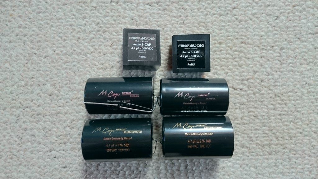

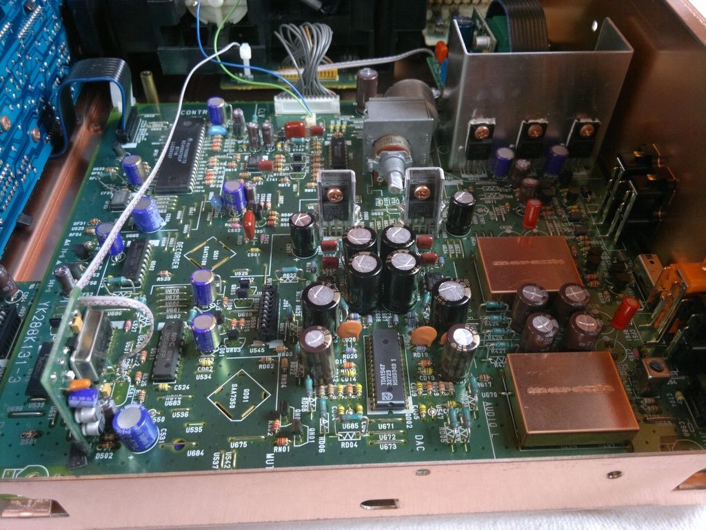

A to kondy z mojego ostatniego testu na wyjściu mocno modyfikowanego Marantza CD72MKIISE ( po modzie najlepszy odtwarzacz CD jaki miałem )
Rike Audio - podobny do czerwonego Jantzena ale nieco lepszy .
Silver Oil . Taki mam w zwrotnicach kolumn w szeregu z tweetrami i tam był lepszy od Silver Gold Oil .
W sygnale jak i w zwrotnicach Max przejrzystość i ilość mikroinformacji
Silver Gold Oil najlepszy w sygnale . Nie ma aż tylu informacji jak Silver Oil ale w sygnale jest bardziej poukładany z lepszą dynamiką i barwą .
A na wyjściu jako najlepszy został ...
Widoczny na fotce Rubycon Black Gate N :)
Niewiele ustępuje SGO za ułamek jego ceny . Tylko dwie ważne uwagi . Należy koniczynie wlutować go odpowiednią stroną ( trzeba przetestowac samemu patrząc na długość nóżek lub napis NONPOLAR ) bo tylko w jednej gra dobrze . Druga uwaga to tylko jeden bo w większej ilości zamula .
