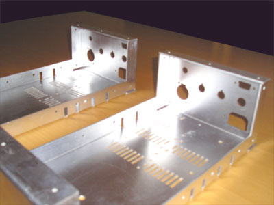

moje chasis pogięte i wykompane w "krecie". na tym elemencie powierzchnia od biedy by uszła i tak nie jest z zewnątrz widoczna. nie wygląda to nawet źle, ale... mogłoby być lepiej. tak więc następnym krokiem będzie malowanie. muszę dopracować metody obróbki powierzchni aluminowej przed pracą przy panelu frontowym. niestety budżet GC drastycznie się skurczył przez zamówienie scanspeaków w audiocomponents :-(. no cóż jest okazja, trzeba ją łapać. tymbardziej że projekt kolumienek leżał już od 3 lat i czekał na lepsze czasy.
no i jeszcze fotki:
[obrazekLUKASZ-247601_1.jpg] [obrazekLUKASZ-247601_2.jpg]

tomant - profesjonalnie wyszły te otwory w obudowie.
Na zdjęciu wszystkiego się nie zobaczy ale wydaje mi się,
że widzę tak jakby mleczne plamy i smugi na obudowie.
Podejżewam że powstały one ze śluzu kreta,
który pozostaje na powierzchni aluminium po kompieli :-)
i to on jest sprawcą wszystkich późniejszych problemów
z wyglądem tak potraktowanego aluminium.
Jest to taka warstewka żelowatej substancji, której nie usuwa samo spłukanie wodą.
Trzeba bardzo długo i starannie pocierać ją pędzlem, cały czas trzymając
element zanużony w wodzie.
Może spróbuj jeszcze raz wykompać element w Krecie np. 20 min.
plamy powinny zejść a potem nie dopuszczając do wysuszenia
usuń starannie kreci śluz.
Może spróbuj zalecanego wygotowania całego elementu.
Może ta operacja również skutecznie oczyszcza powierzchnię
a nie tylko zamyka pory (nie próbowałem). Może na gorąco lepiej schodzi.
Nie dopuszczać aby podczas suszenia zostały jakieś krople wody
na powierchni aluminium - wytrzeć je przed całkowitym wyschnięciem.
>Buber
giąłem na giętarce ;-). a w zasadzie nie ja tylko znajomy. nic nie pękało i chyba wogóle nie było żadnych problemów. ta blaszka jest dosyć cieńka jak na aluminium. ma 2 mm, ale sztywność jest znaczna. po skręceniu boków będzie to bardzo solidne.
>jurny serowar
tak, plamki na jednej z obudów mi wyszły. te smugi to "produkt" nieudolnej próby wytworzenia powierzchni szczotkowanego aluminium. do wszystkiego z czasem dojdę i będzie cacy ;-)
ponowna kąpiel zgodnie z twoją propozycją też się odbędzie, zobaczymy czy to pomoże. być może obędzie się wtedy bez malowania. dzięki za rady.

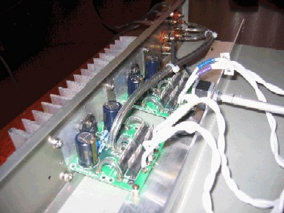

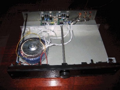

Moja koncepcja na budżetową obudowę do wzmaka:
- stara obudowa od tunera cyfrowego ze szklanym przykręcanym przodem
- wywaliłem bebechy
- odkręciłem przednią szybkę z której zdrapałem napisy i ramki namalowane od wewątrz
- szklarz wywiercił dziurę na ośkę potka
- szybkę od wewnątrz prysnąłem na czarno
- wewnątrz przykręciłem kątownik aluminiowy jako usztywnienie a do niego potek
- jako przedłużenie ośki potka - rurka aluminiowa z castoramy
- w tylnej ściance dziura wycięt flexem i przykręcony radiator
Jak wyszło widać na zdjęciach - żona to zaakceptowała - przód prezentuje się b. dobrze
[obrazekLUKASZ-251024_1.JPG] [obrazekLUKASZ-251024_2.JPG] [obrazekLUKASZ-251024_3.JPG]
