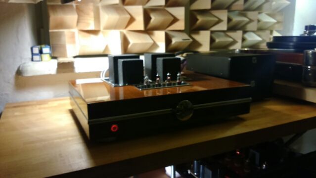

Witam pd długiej nieobecności, która spowodowana była bardzo intensywnymi pracami nad nowym urządzeniem mogącym spełnić moje oczekiwania pod względem sonicznym jak i wizualnym oraz tworzyć zgrany duet na podobnym poziomie jak gramofon mojej konstrukcji.
Tak zwana zajawka poniżej. Pozdrawiam wszystkich.

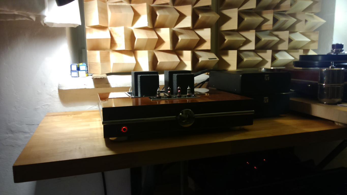

No ja mam jedną uwagę.
Na gale, rozumiem, że nią się kręci, nie umieścił bym napisów. Dyskretnie na obudowie bym zaznaczył.
Ale rozumiem, że w wersji custom wszystko jest możliwe.

Widoczne lampy miniaturowe pracują nad wzmocnieniem sygnału wkładki, obciążeniem jest transformator międzystopniowy.
Za transformatorem jest moduł/filtr wykonany z komponentów LCR, który realizuje korekcję RIAA.
Odsłuchy są obiecujące, trwa jeszcze praca nad dopieszczeniem szczegółów.
na obudowie to mają wszyscy a ja jakoś tak mam że wolę inaczej, więc logo zostanie na gałce, która zresztą nieznacznie się odchyla tak że nie ma strachu że logo się znajdzie do góry nogami :)

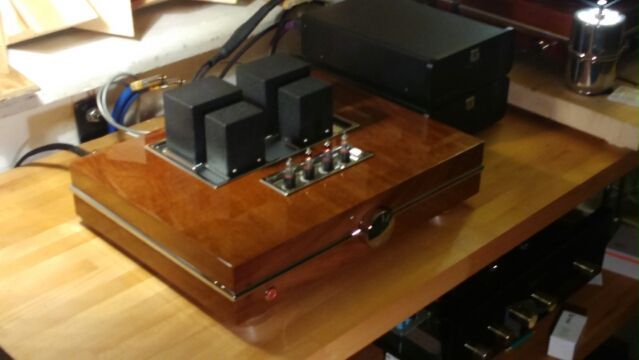

A jak wyglada sprawa zmian parametrow pracy? Czy jest tak zaawansowana jak w najnowszej Husarii, czyli mozna zmieniac obciazenie dowolnie, nawet powyzej 47000 ohmow, czyli 55000, 65000, 80000, 95000, 110000ohmow i wiecej. Wg niektorych forumowych Guru taka opcja jest przydatna i pozwala na dostrojenie brzmienia roznych wkladek gramofonowych. Zapewne przydalaby sie pelna ekualizacja zeby podstroic pod siebie rownowage tonalna, czyli np. podbic srodek i lekko obciac gore - tak jak to audiofile czesto lubia ;)
Konstrukcja zoptymalizowana jest pod wkładki MC. Wewnątrz są transformatory StepUp. Dla wkładki jest widoczne 50R, 100R lub 400R.
Zaplanowana jest jednak kombinacja na przełącznikach, która omija trafo i w tym przypadku są udostępnione opcje obciążenia R i C dla MM, MCHO albo zewnętrznych traf użytkownika..
Opcje R to 1k, 28k, 32k, 36k, 43k, 47k, 50k, 55k, 85k i 100k - jest jeszcze 380k ale to raczej dla zewnętrznych StepUp'ów..
Opcja C na razie tylko zaplanowana wstępnie, jest odłożone miejsce na przełączniku (jeden pstryk, może dwa).
Oczywiście można dostosować wersję (opcje) dla zamawiającego.
Nie ma możliwości ustawienia innej korekcji niż RIAA, wykorzystane są moduły LCR to są filtry zamknięte.
Bez poważnej ingerencji w puszki, lub budowę obwodów filtra od zera ciężko jest ingerować w korekcję.
w tej sztuce Lundahl LL1660,
planowany jest test polskich transformatorów, ale jakoś nie są tańsze od szwedzkich, za to podobno lepsze...
