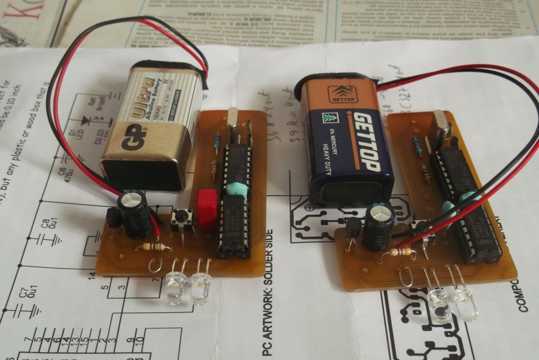

Na portalu Vinylengine.com znalazłem bardzo ładny projekt stroboskopu dla gramofonu:
Jest tam pełen opis i obrazek do zrobienia PCB.
Projekt ten ma dwie zalety w stosunku do podobnych układów:
1) Bardzo dokładna częstotliwość dzięki rezonatorowi kwarcowemu.
2) Krótki czas trwania błysków dzięki czemu paski do stroboskopu na talerzu lub wydrukowana na papierze tarcza stroboskopowa są widoczne bardzo wyraźnie.
Dzięki temu można bardzo dokładnie ustawić obroty gramofonu.

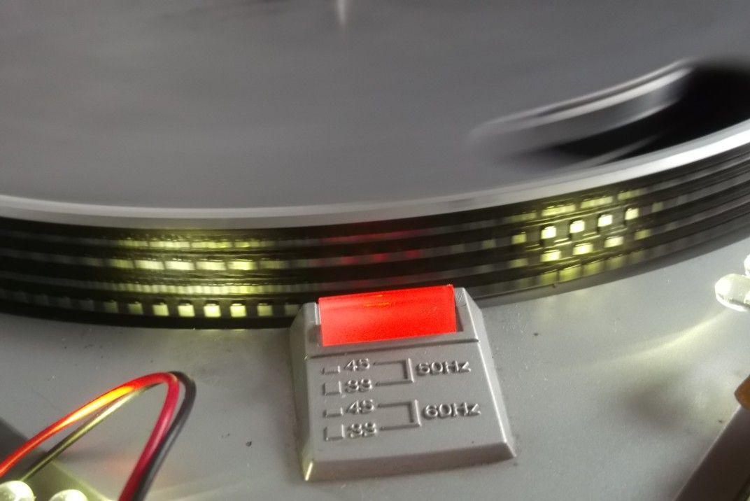

Zrobiłem ten układ w dwóch wersjach 50 i 60Hz. Działa bardzo dobrze co widać na pierwszym zdjęciu:
Z lewej obraz pasków w świetle stroboskopu 60Hz, w środku standardowy stroboskop na neonówce zasilany z sieci 230V, po prawej obraz pasków w świetle stroboskopu 50Hz. Mimo pewnych nieuniknionych kłopotów z synchronizacją aparatu fotograficznego ze stroboskopami, widać dokładnie jak wyraźny jest obraz z nich uzyskiwany w stosunku do standardowego stroboskopu zasilanego prądem sinusoidalnym z sieci energetycznej.
Układ jest w miarę prosty i niewielki. Łatwy do zmontowania i uruchomienia. Pobiera naprawdę niewiele prądu. Koszt wykonania też niewielki. Autor D.Tilch napisał że w celach niekomercyjnych można projekt swobodnie kopiować. Polecam.

Wersja 60Hz ma tę przewagę, że można dokładnie ustawić prędkość 45obr/min, a nie 45.11 obr/min jak w przypadku 50Hz.
