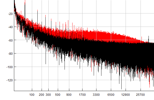

Być może miałbym więcej ciepłych słów w stosunku do wkładki Shure m97xE, ale ostatecznie rozczarowała mnie ze względu na kilkakrotnie wyższy poziom szumów własnych w moim systemie niż Grado Black. Grado, która swego czasu odbierała mi jakąś niemiecką krótkofalową stację radiową (sic!) przy maksymalnym wzmocnieniu wzmacniacza, okazała się wnosić znacznie mniej zakłóceń do toru fonicznego niż Shure, która to już przy niewielkim wzmocnieniu po prostu szumi. Być może to tylko kwestia pracy w moim zestawie urządzeń, ale niesmak pozostaje. Jako dowód zamieszczam wykres:post-58963-0-15152400-1429740694_thumb.png
Czarny kolor to widmo ok 5s szumu Grado Black, a czerwony to Shure. Jak widać w paśmie najlepiej słyszalnym przez ucho ludzkie różnica wynosi nawet do ok. 15dB.
Czy mam rozumieć, że gdyby nałożyc teraz na ten wykres sygnał uzyteczny z płyty to maksymalny poziom byłby zbliżony do 0dB ? ( innymi słowy wzmocnienie toru taki jak dla odsłuchów ).Jeśli tak to bardzo dziwią mnie tak wysokie wartości szumów w ogóle, bez względu na wkładkę. Jedyna znana mi wkładka jaka "gra" szumami a raczej brumieniem to Grado Green a to ze wzgledu na brak ekranowania co może skutkować ( i u mnie tak jest ) przenoszeniem zakłóceń od silnika ( DD ).
No chyba, że to wykres przy maksymalnym wzmocnieniu wzmacniacza a wtedy wypacza to rzeczywistość.

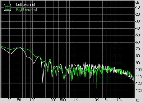

Rzeczywiście poprzedni wykres wprawdzie zakłamywał rzeczywistość, bo 0dB było w max poziomu szumu, ale za to dobrze pokazywał różnicę pomiędzy wkładkami. Zmieniłem teraz software, którym rejestrowałem szum bez zgrywania go do pliku i oto wyniki:
Z lewej Grado Black

Dzisiaj zamiast grubej slipmaty położyłem płytę na innej płycie i od razu usłyszałem różnicę. Teraz jest naprawdę dobrze. Nawet przy niektórych winylach zastanawiam się czy nie ma przegięcia w drugą stronę. Góra wyraźnie przesunęła się do przodu i jest przyjemnie delikatna. Wygląda na to, że Grado Black pójdzie w odstawkę. Gdyby tylko nie te szumy. W poprzednim poście nie udało mi się wkleić wykresów. Spróbuję tutaj:
Z lewej strony Grado:
