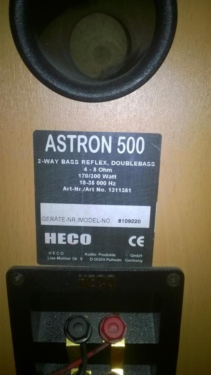

Witam wszystkich,
Mam taki dylemat, muszę kupić coś co wysteruje moje kolumny. Budżet na używany wzmacniacz/amplituner to 500zł, kolumny Heco Astron 500 4-8omh 170/300 Watt.
Kolumny testowałem na:
- Nad 302 2x25W
- Denon DRA-625R 2x65W
Ogólne wrażenie obu wzmacniaczy, Nad kompletnie nie daje rady z tymi kolumnami, sam środek i góra, przy obu wzmacniaczach na ustawieniach Tone Defeat wyraźnie czuć, że Denon o większej mocy dużo lepiej radzi sobie z tymi kolumnami. Pomyślałem sobie że skoro "teoretycznie" gorszy/tańszy wzmacnjiacz o lepszym zapasioe mocy daje lepsze efekty, to może pokusić się o jeszcze większą moc i tak natrafiłem na Marantz MARANTZ PM-45
który ma aż 2x105W przy 8omh. Według tego co napisano na kolumnach, mógłbym poszukać jeszcze mocniejszego wzmaka. Moje pytanie brzmi:
- O jakiej mocy powinien być wzmacniacz aby odpowiednio wysterować te kolumny? (nie znalazłem nic w sieci)
- 2 pytanie, czy ktoś z was ma te kolumny, jeśli tak to jaki ma wzmacniacz, czy firma ma znaczenie, czy to kwestia gustu?
- 3 pytanie, to czy ten Marantz PM-45 jest wart swej ceny? 500zł i drugi po przejściach bez gałek i kabla na allegro za 240zł.
Słucham głównie Rocka, pokój to 25m2.
Masz niskobudżetowe kolumny o chińskiej mocy 170W, czyli po ludzku około 80-100W w RMSie, jednak o słabym wzmacniaczu zapomnij. Na bank mają (pomimo mglistych deklaracji 4-8 ohm) prawdziwą impedancję 4ohmy, więc potrzebujesz wzmacniacza, który sobie z tym poradzi i potrafi je mocno złapać za pysk. Stówka na 4 ohmach i wysoki współczynnik tłumienia, do tego wydajny zasilacz- to recepta na wzmacniacz dla Ciebie. Jaki? Na to pytanie nie odpowiem- sam musisz poszukać :)
Miałem te kolumny pierwszy zakup po powrocie do słuchania muzyki grały jeszcze pod starym sprzętem
Technics sea800sm2 . Faktycznie mają 4 ohm . W sumie to wtedy byłem z nich zadowolony , fajne kolumienki na start i nie drogie . Pamiętam że kupiłem od kolegi za 600zł
Ten marantz powinien sobie z nimi poradzić spokojnie

Dzięki Porlick i Kawosz, wreszcie wiem na czym stoję :P zapoluję na wzmaka o podobnych parametrach do tego Marantza, no chyba że znajdę Marantza PM-45 gdzieś taniej. Pozdro
Jeszcze jedno- nie bój się mocy- wbrew pozorom najlepszym połączeniem jest gdy moc wzmacniacza= moc kolumn lub nawet trochę wiecej na korzyść wzmacniacza (przy czym chodzi mi o moc prawdziwą, RMS, nie jakieś wydumane brednie typu 90W z glosniczka 13, czy 17cm).
