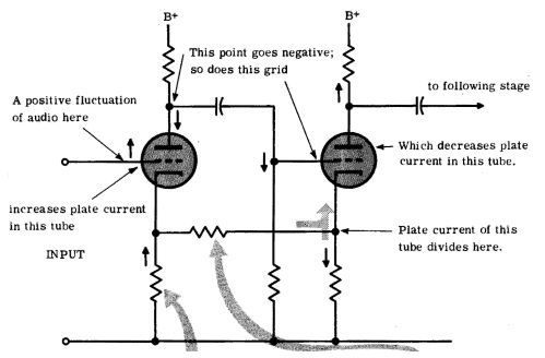

Mały quiz- prosze opisać jak na tym schemacie działa sprzężenie- lampowy Philips z 1952 roku:
Podchwytliwe pytanie.
Dlaczego piszesz w liczbie pojedynczej, skoro jest ich więcej niż jedno ?

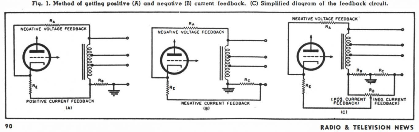

Ujemne napięciowe sprzężenie zwrotne, rozszerzone o płynnie regulowane dodatnie i/lub ujemne prądowe sprzężenie zwrotne,
pozwalające regulować / optymalizować 'damping factor' pod dany konkretny typ kolumn głośnikowych ...
Okolice strony nr 337 - 339 tego pdf'a.
Ciekawe. Szczegółowy opis jest na stronie 340.

Tutaj też ciekawy artykuł dotyczący tematu znalazłem ...
Rysunek drugi ...
Chwilowy dodatni impuls na siatce stopnia pierwszego skutkować będzie chwilowym ujemnym impulsem na anodzie. Ten jest podawany dalej na siatkę drugiej lampy.
To skutkuje dodatnią fluktuacją na anodzie drugiej lampy. Jednocześnie jednak, ujemny impuls na anodzie pierwszej lampy, będąca skutkiem wzmożonego prądu anody, skutkować będzie pozytywną szpilką na jej katodzie. Podobnie, negatywna szpilka pojawi się na katodzie drugiej lampy. Impuls dodatni na katodzie drugiej lampy jest o wiele większej wartości jak w przypadku stopnia pierwszego. A zatem: łącząc rezystorem katody tych dwóch lamp - pozwoli, aby część tego "impulsu" z katody drugiej lampy zneutralizowało impuls, jaki zaistniał na katodzie pierwszej lampy" ...
"...A momentary positive fluctuation at the grid of the first stage will produce a momentary negative fluctuation at the plate, which is passed on to the grid of the following stage. This produces another positive fluctuation at the plate of the second tube. At the same time, the negative fluctuation at the plate of the first tube, resulting from increased plate current, will be accompanied by a positive fluctuation at its cathode. Similarly, a negative fluctuation appears at the cathode of the second tube. The fluctuation at the cathode of the second tube is much bigger than that at the first stage. Connecting the resistor between the cathodes will allow some of the fluctuation from the cathode of the second to cancel the fluctuation at the cathode of the first stage...."
... czyli mówiąc po ludzku: Na siatkę pierwszej lampy dajemy impuls "dodatni". Skutkem tego jest to, iż z katody lampy drugiej, poprzez rezystor sprzężenia, wraca szpilka ujemna. Impuls dodatni na siatce + Impuls ujemny na katodzie = większy poziom wysterowania stopnia pierwszego, czyli dodatnie sprzężenie zwrotne.
Dopóki jednak ta część ujemnego impulsu z katody lampy drugiej nie będzie "większa" pod względem wartości bezwzględnej, jak przyrost wartości napięcia katody na lampie pierwszej (degeneracja katodowa) - to układ, pomimo iż poddany dodatniemu sprzężeniu zwrotnemu - jeszcze nie będzie oscylować.
EDIT: "... Podobnie, negatywna szpilka pojawi się na katodzie drugiej lampy. Impuls ujemny na katodzie drugiej lampy jest o wiele większej wartości jak w przypadku stopnia pierwszego...".

... a gdyby tak żywcem lampy z rys. 2 tranzystorkami bipolarnymi npn zastąpić ?
Raczej chyba bez konda sprzęgającego, ino żywcem ...
Z tego można oczywiście również stopień róznicowy zrobić ... no i taki różnicowy stopień wejściowy z lekkim dodatnim sprzężeniem zwrotnym....
