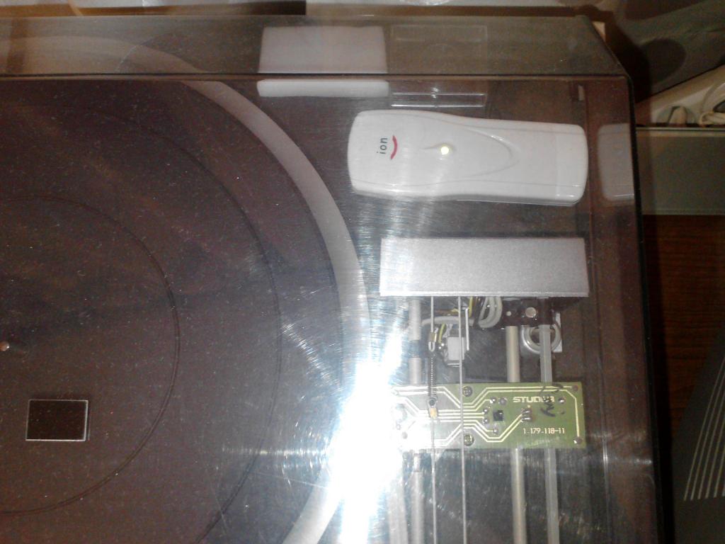

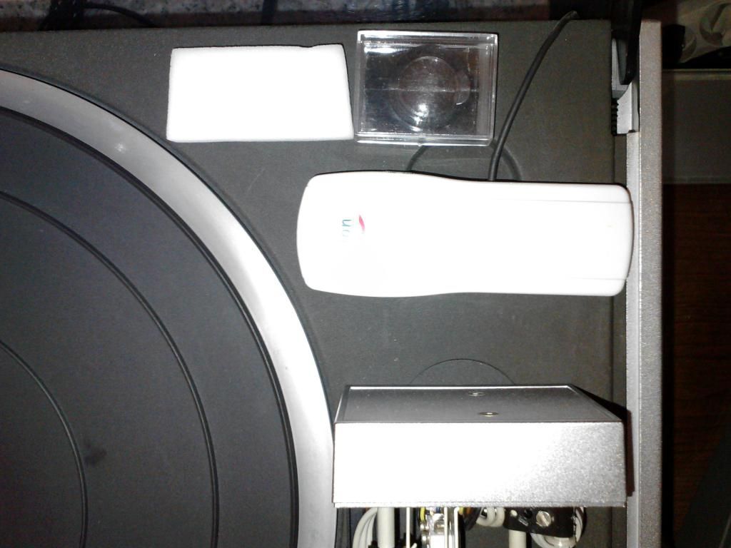

Przy trzaskach powstających podczas odtwarzania czarnych płyt najlepszym rozwiązaniem jest umieszczenie jonizatora pod pokrywą adaptera lub w jego pobliżu.
