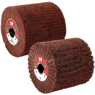

Kiedys pracowale mw firmie ktora takie cos robila. PAs szlifierski 80-120, nastepnie walek z wlokniny podlaczony do wiertarki.

do aluminium stosuje się szczotki z nylonowym włosiem.
Ja używam drugą, tą od dołu.
Co prawda jest ona przeznaczona do chromoniklu, ale przy mniejszych obrotach, alu też wygląda ok.

Satyniarka przystawka

Do wyboru masz szczotkę nierdzewną i tworzywową, satynę na oponce fliselinowej, szkiełkowanie (mój faworyt odnośnie wyglądu), a jak się uprzesz to i piaskowanie (nie polecam).
