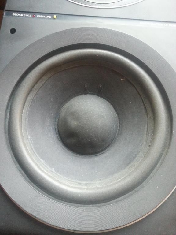

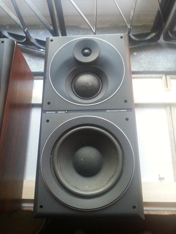

Witam ostatnio kupiłem B&O s80.2 na zdjęciach wygadały ok Jadnak po odpakowaniu przesyłki doznałem szoku zostało w nich wymienione zawieszenie górne w głośnikach nisko tonowych, zostało to zrobione niedbale i niechlujnie klej jest wszędzie poza tym nierówno sa wklejone a wygląda jeszcze gorzej . Drugi problem to przybrudzone kopułki średniaków z uwagi na fakturę materiału strasznie tam dożo rzeczy się przeczepiło ma morze ktoś jakiś pomysł jak to oczyścić? Ale najważniejsze jest teraz wymiana zawieszenia membrany i kopułki w niskotonowych morze ktoś mi podpowie gdzie kupić taki zestaw albo bezpośrednio podsunie linka gdzie go zamówić. Mam w moim mieście człowieka co robi takie rzeczy ale ma części od tonsila i nic nie pasuje bardzo proszę o pomoc bo nie mogę na to patrzeć cewki sa ok.

Niezbyt miękki pędzelek i dobry odkurzacz z wąską ssawką do pomocy i już.
a może lepsze rozwiązanie, bez kombinacji:
http://www.instructables.com/id/Bang-and-Olufsen-Beovox-Woofer-Replacement-easy/?ALLSTEPS
użył tego głośnika http://www.amazon.com/Goldwood-GW-8028-Butyl-Surround-Woofer/dp/B0002ZPSKU
chwali się, że dźwięk jest genialny "I chose to replace mine with Goldwood 8" woofers, about $17 each, available at partsexpress.com. They now sound fantastic! :)", opinie komentujących, również są bardzo dobre
