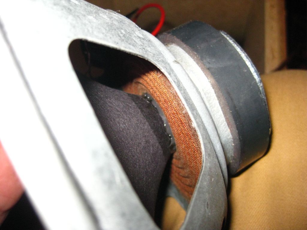

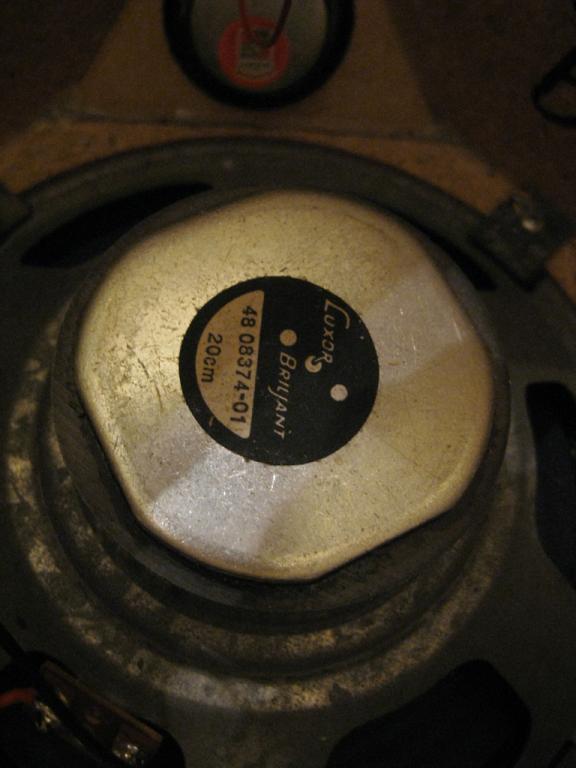

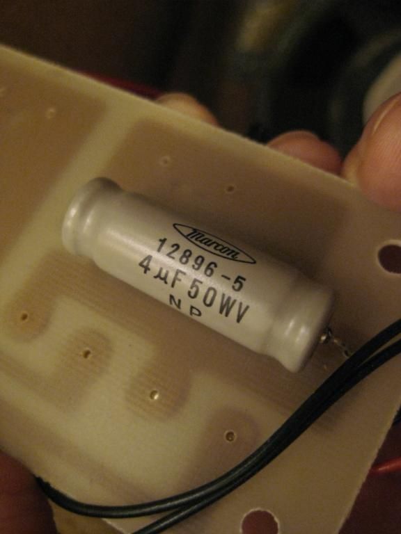

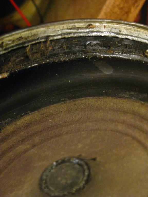

Fotki gotowe.
Cała komora głośnika była szczelnie wypchana gąbką/pianką - od góry do dołu, prawie w ogóle nie było wolnej przestrzeni. Pianka była wciśnięta w głośnik niskotonowy. Nie wiem czy to zabieg jakiegoś amatora tuningu, czy tak było w oryginale. Po wyjęciu gąbki z komory, miałem wrażenie że głośnik gra jeszcze słabiej basem - ale było to ledwo wyczuwalne, miałem też wrażenie że efekty przestrzenne się polepszyły, słuchałem jednak tylko przez moment i to na jednym głośniku.
Co do samego głośnika niskotonowego to wygląda na to że najlepsze lata ma już za sobą. Jest bardzo brudny i sztywny, chyba od brudu. Mam wrażenie że zamontowane zawieszenie jest mniejszej średnicą od oryginalnego - na metalowej obwódce został wyraźny margines z warstwą zaschniętego, starego kleju. Mam wrażenie że obecnego zawieszenia nie da się zdemontować bez niszczenia głośnika :( Kiedy leciutko nacisnąłem górne zawieszenie żeby sprawdzić jego twardość, usłyszałem lekkie trzeszczenie pod spodem (dolne zawieszenie?). W trakcie odsłuchu tego w ogóle nie słychać, może dlatego że głośnik się prawie w ogóle nie wychyla?

Byc moze reanimowac się da, ale oryginalnych parametrów nie będzie
Co masz na myśli pisząc "reanimacja"? Czyszczenie, wymiana zawieszenia? Jeśli jest to realne, to byłoby świetnie.
tak naprawde ten głośnik nadaje się na śmietnik.
Co radzisz w takiej sytuacji? Wymiana? Jeśli tak to na co?
Samych głośników nie chcę się pozbywać.
Jedyna reanimacja to wymiana górnego i dolnego zawieszenia wraz membrana ale to sie zbytnio nie oplaca do tych glosników bo zmienisz im całkowicie parametry, lepiej kupicjakieś inne nowe. A tak na marginesie to przy dolnym zawieszeniu też coś był okopane bo jest klejone poxipolem .

To ja ci napiszę coś sensownego, wymieniłeś zawieszenia na nowe teraz trochę potrwa zanim zawieszenia się odpowiednio dotrą.
Dopóki zawieszenia nie dojdą do siebie tak właśnie będzie zachowywał się głośnik.
Nie wiem czy do końca masz rację. Po pierwsze - nie ja wymieniałem zawieszenie. Kupiłem głośniki w takim stanie.
Po drugie - cała operacja wymiany zawieszenia została przeprowadzona niefachowo, najprawdopodobniej za mała średnica zawieszenia, byle jakie klejenie, do tego coś było majstrowane i na siłę klejone przy dolnym zawieszeniu. Po trzecie - głośniki w takim stanie (oblepione i sztywne od brudu) chyba faktycznie nie mają prawa zagrać.
Dzisiaj będę dzwonił do sprzedawcy, prześlę mu zdjęcia. Według mnie głośniki są niezdolne do pracy i niemożliwym jest aby zagrały tak jak powinny.
Będę szukał nowych głośników, raczej odpuszczę sobie sprzęt vintage.
Pianka była stosowana przy zamkniętych obudowach - tzw compact. wypełniano całą obudowę, żeby zapewnić głośnikowi poduszkę powietrzną wielkości niemal samego kosza. To było taniej, niż wtryskiwać piankę do gotowej kolumny ( a takie compacty kiedyś miałem - Videoton ); wystarczy upchać i już. Ale trzeba było głośników ze specjalnym, super miękkim zawieszeniem o dużym ( + - 5 mm ) wychyleniu. A właśnie to zawieszenie zdechło i zastąpiono je - wiadomo, czymś zupełnie przypadkowym. Albo zwróć, jak możesz, albo wywal, albo przerób na basrefleks, ale trzeba nowych głośników, niestety od ok 100 zł/parę do ...wpisz dowolną liczbę ;-(
