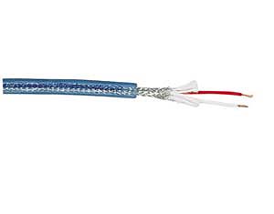

Polecam bardzo dobry mikrofonowy kabelek włoskiej firmy BESPECO.
Można kupić w sklepach muzycznych . Parę złotych za metr.
Wpięcie go zamiast całkiem drogiego interkonektu nie przynosi wielkiego uszczerbku .
Od ponad roku stosuje go do okablowania wzmacniaczy.
I co za audiofilski wygląd !
