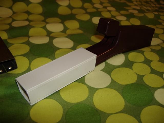

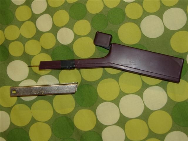

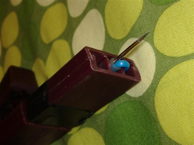

Przekonałeś mnie- będą foty.
Jak pisałem, należy oryginalną rurkę metalową usunąć i zastąpić elektrodę środkową igłą.
Następnie trzeba wykonać izolacyjną rurkę (zamiast oryginalnej rurki metalowej.
Wszystko wg linku:

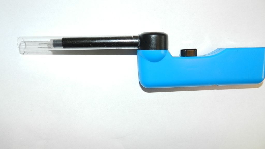

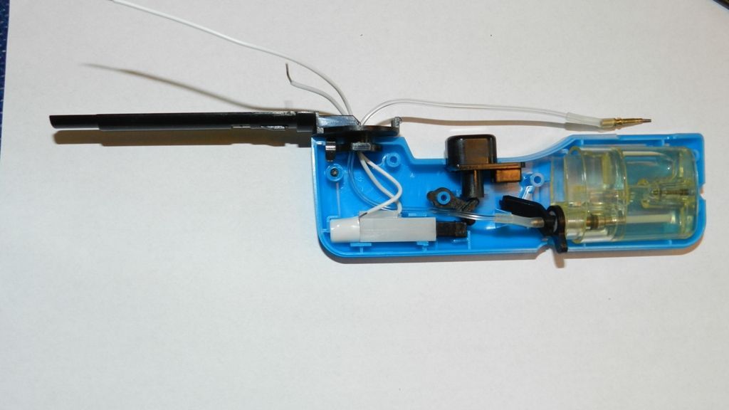

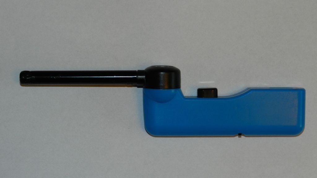

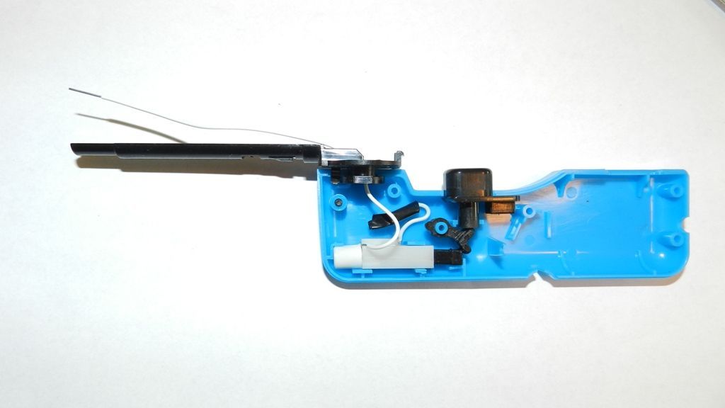

Również pokusiłem się o Zerostat DIY.
Podstawa: zapalarka do zniczy/gazu.
"Przewodnik":
"Minusowy" przewód skrócony i zaizolowany, cała "instalacja gazowa" usunięta, na końcu pozostawionego przewodu przylutowana szpilka, dodana rurka.
Test skuteczności przeprowadziłem jak pokazano na powyższej stronie www: i działa ;)

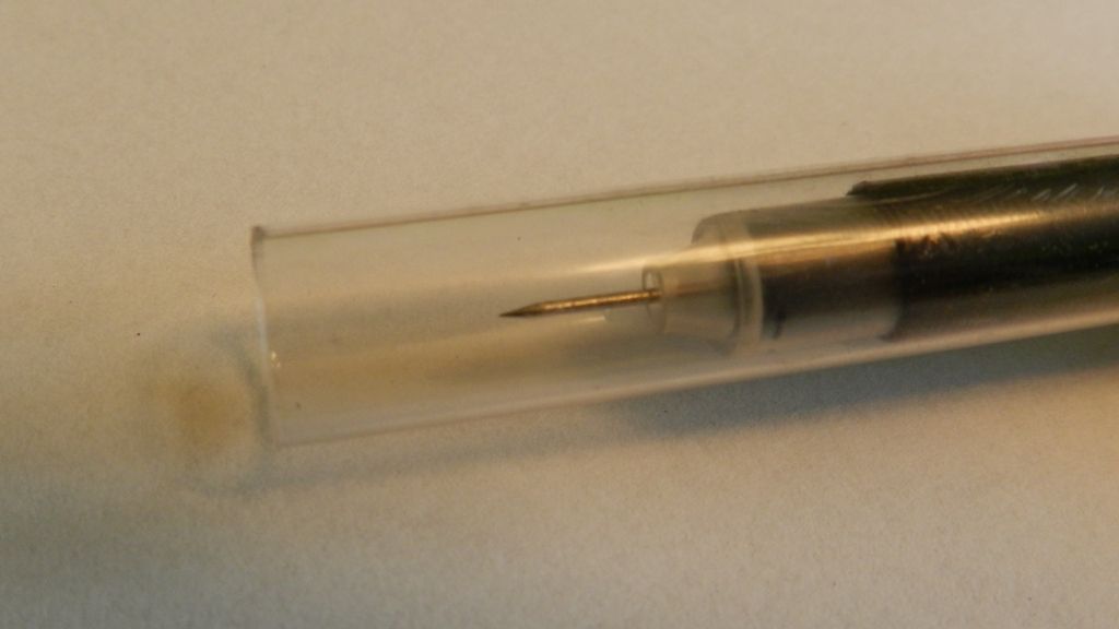

mój też działa, ale jeszcze nie wykończyłem tą rurką i zastanawiam się, czy ta rurka to tylko osłona, żeby zabezpieczyć zaostrzony bolec czy to również pełni funkcje strumieniowania ładunków elektrycznych?
Skąd wytrzasnąłeś rurkę?
"...dźwięk oceniać dostępnym osobniczo aparatem do tego stworzonym a nie logiczna połówką mózgu." Ś.P. Mamel
Gdzieś czytałem, że potrzebna do dobrego ukierunkowania ładunków.
