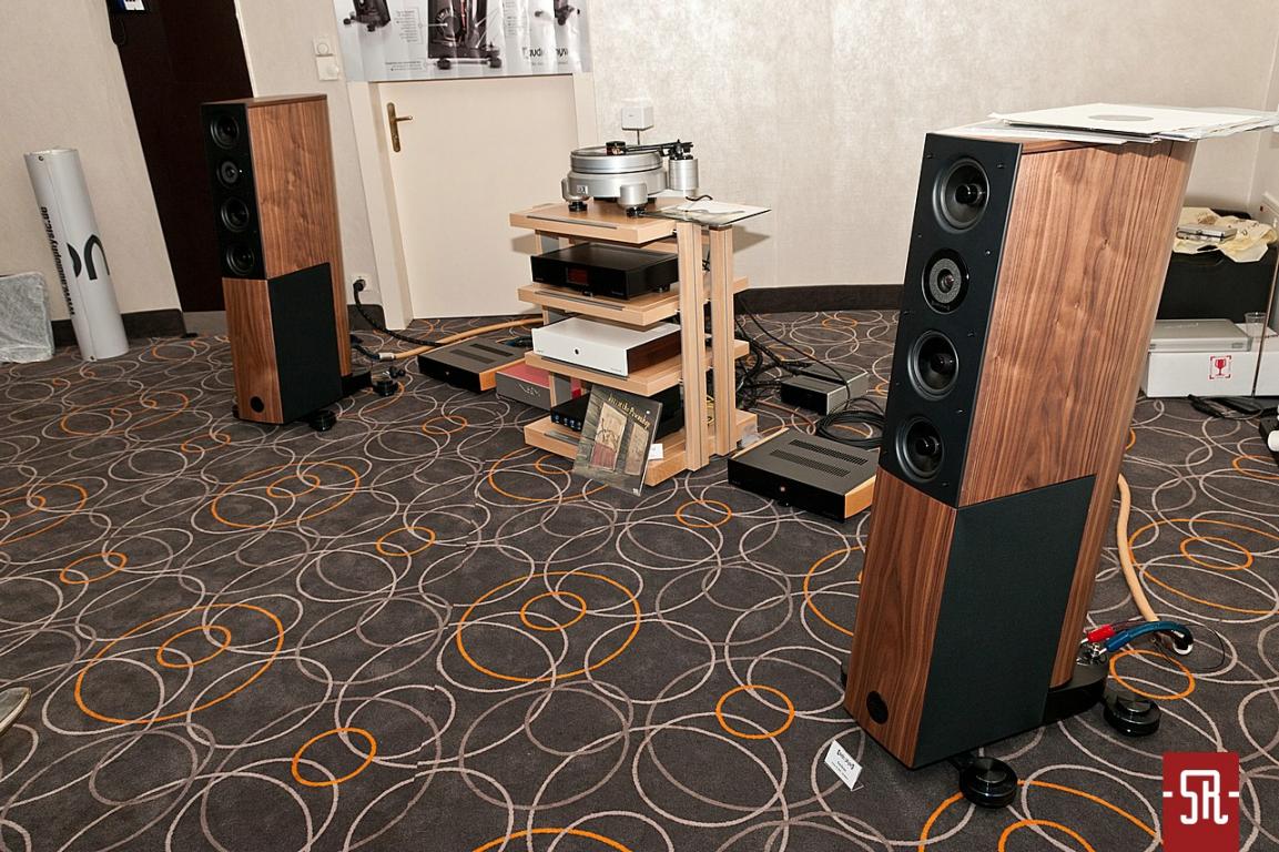

A ja musze sie Wam do czegos przyznac ten system jak w zalaczniku z vinyla rozjechal w aspekcie odtwarzania wysokich czestotliwosci mojego DAC-a.
Tutaj recenzja przedwzmacniacza do vinyla
No nic, jest duze wyzwanie, ciekawe czy da sie bardzo dobrego vinyla nowoczesnym DAC-em przeskoczyc? Jak myslicie?
Dziwne tez ze nikt nie zwrocil uwage na ta prezentacje, przeciez tam gralo z vinyla naprawde wyczynowo! Co prawda nie wszystkie aspekty, ale pewne w kontekscie zrodel C/A to z pewnoscia.
Zdjecie zaczerpniete z serwisu sou***ls
