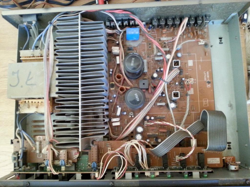

Witajcie. Pytam w tym temacie, bo chyba najprędzej będziecie znać odpowiedź.
Porównując wnętrze mojego egzemplarza Yamahy A-500 ze zdjęciami z Internetu zauważyłem wymieniony transformator.
Czy ta podmiana ma wpływ na dźwięk i jak pomierzyć czy wzmacniacz zachował parametry? Gra ok, ale zastanawiam się nad tym ciągle.
Druga sprawa: zauważyłem wymieniony niebieski element, w dodatku coś dookoła niego jest rozlane (jak klej, lub coś innego). Ktoś może zdiagnozować co to za element i jaki może mieć wpływ?
Wzmacniacz działa poprawnie.
Załączam zdjęcie mojego wzmacniacza (dopisek na trafo) oraz zdjęcie oryginalnej Yamahy.
To niebieskie to przekaźnik. Najczęstszy element który pada w tego typu klockach. Nie ma wpływu na dźwięk.
Trafo, toroidalne może (nie musi) polepszyć dźwięk ale nie wiem, czy się opłaca inwestować.

Dziękuję za odpowiedź. Generalnie czy założony jest ten oryginalny czy ten obecny - nie ma znaczenia większego tak? Chodzi mi o to, czy mam szukać i kupować specjalnie inny egzemplarz czy zostawić i słuchać tego.
Przekaźnik zalany klejem, bo prawdopodobnie wibracje obluzowały luty i ktoś musiał lutowanie ścieżek głośnikowych na stykach przekaźnika poprawiać. A przy okazji się wkurzył, i żeby się sytuacja nie powtórzyła - zalał klejem, żeby wibracje go znowu nie obluzowały.

Rozumiem, że nie myśleć nad transformatorem oraz przekaźnikiem i po prostu słuchać? Bo byłem gotów go sprzedać i kupić taki sam :)
Przy okazji zapytam, bo mam lekki niedosyt basu, a ta Yamaha powinna mieć go dużo z tego co wyczytałem (kolumny Eltax Liberty 3+).
Co przejrzeć? Zauważyłem, że jeden kondensator (z tych czarnych Nichicon) jest lekko spuchnięty - wypukły u góry, zero wycieków. Może to mieć wpływ?
Ja bym dał spokój z trafo. Nie warto.
Prędzej zmieniłbym wspomniane elektrolity. Można wstawić z deka większe.

Chodziło mi tylko o to, czy wzmacniacz nie ma teraz na przykład mniejszej mocy :)
Jak to ewentualnie dobrze sprawdzić miernikiem? Gdzie podłączyć i przy jakiej pozycji potencjometru? Z kolumnami podłączonymi?
Moc będzie miał porównywalną do innych modeli, ale brzmienie ma na pewno inne. Ja np. miałem ostatnio trzy Audiolaby z różnych lat. Każdy grał inaczej. O moc się nie martw a o brzmienie. Jedyne do może zrobić to wymienić elektrolity. W zasilaniu i torze sygnałowym. Np. na Elna Simlic II. Tu usłyszysz różnice. Jeśli bas był suchy, to teraz może być miękki i potężniejszy.

Wydaje mi się, że kolega ma wzmacniacz w którym ktoś wcześniej wymienił transformator. Dlatego pyta się jak sprawdzić czy jest odpowiednio wydajny względem oryginału który był wcześniej, a nie na zasadzie wymiany na toroidę.
Jeśli ma mało basu- wskazywałoby to na zbyt małe trafo lub źle wyregulowany prąd podkładu. Skoro ktoś wymieniał trafo może też i w tym grzebał.
Jeśli trafo trzyma te same napięcia co to co udało Ci się zmierzyć w tym "oryginalnym" - a jak widzę jest podobnych, czyli "słusznych" rozmiarów ... to raczej nie widzę powodu. Prędzej bym mu może jakąś puszkę ekranującą zafundował, choć to też raczej niepotrzebne, bo radiator separuje całkiem sensownie ..
Nie wiadomo jaką moc jest w stanie przekazać trafo i ciężko będzie to sprawdzić. Podobnie ciężko sprawdzić moc jaką dysponuje wzmacniacz.
To co można stosunkowo łatwo sprawdzić, to jakie napięcia daje trafo i czy właściwie ustawiony jest prąd spoczynkowy i napięcia w test-pointach. To da pewien obraz tego co się dzieje we wzmacniaczu.
Z wymianą kondensatorów warto się jeszcze wstrzymać, a posprawdzać w/w.

maniek21, zrób prosty pomiar napięcia na wyjściu transformatora bez muzyki a potem z bardzo głośną muzyką, zobaczysz czy trafo kuleje, następnie zrób taki sam pomiar na kondensatorze zasilania końcówki mocy, czyli bez i z muzyką na maksimum głośności (bez przesterowania oczywiście). Jeżeli na kondensatorze przy głośnej muzyce będzie znaczny spadek napięcia to pomyśl nad porządnymi diodami zamiast mostka prostowniczego. W moim wzmacniaczy taki zabieg zdecydowanie poprawił głównie bas, który wcześniej był mułowaty i bez energii, no i jak masz spuchnięty kondensator to wymieniaj bo jego dni są policzone a szkoda żeby przy okazji coś jeszcze padło. Oczywiście kondensatory wymień dwa ;)

jeżeli transformator ma tą samą moc co oryginalny, uzwojenia te same napięcia i wydajności to nie wpływa.
Jesteś w stanie pomierzyć napięcia i porównać z oryginałem( np z serwisówką-mierzysz pod obciążeniem,czyli ostrożnie na pracującym wzmacniaczu bez sygnału)raczej nie jesteś w stanie w prosty sposób sprawdzić mocy transformatora i wydajności prądowej uzwojeń
