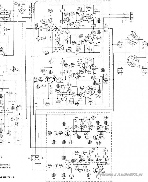

Jako że jestem nowy na forum na wstępie pragnę przywitać wszystkich użytkowników.
Na wstępie chciałem poprosić was o pomoc w dobraniu kondensatorów do Diory 418 w wersji eksportowej czyli Bruns 4503.
Czytałem niby i grzebałem w sieci za jakimś danymi co tam wsadzić, ale od tego mam już lekki mętlik w głowie.
Mógłbym oczywiście zastosować się do porad z tematu o kondensatorach, ale kombinując sam mogę bardziej popsuć dźwięk niż poprawić.
Wzmacniacz ma oczywiście swoje lata i przeleżał sporo czasu w stodole gdzie warunki były różne od wilgoci po mrozy. Sądzę więc, że kondensatory mogły lekko dostać w kość.
Prosiłbym też o rozdzielenie gdzie dać jakie kondensatory co w tor audio, a co w zasilacz.
Do posta dodaje też schematy które na pewno będą przydatne.

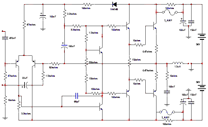

Co do końcówki mocy to może być to Gain Clone takie coś znalazłem na kostce LM3886?

Obejrzałem sobie schemat i w mojej ocenie końcówka (czyli to, co widać na rys. 2) to porażka.
Nie widzę szans jakiegoś sensownego polepszenia parametrów.

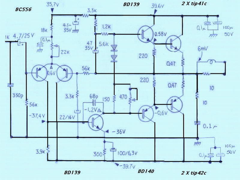

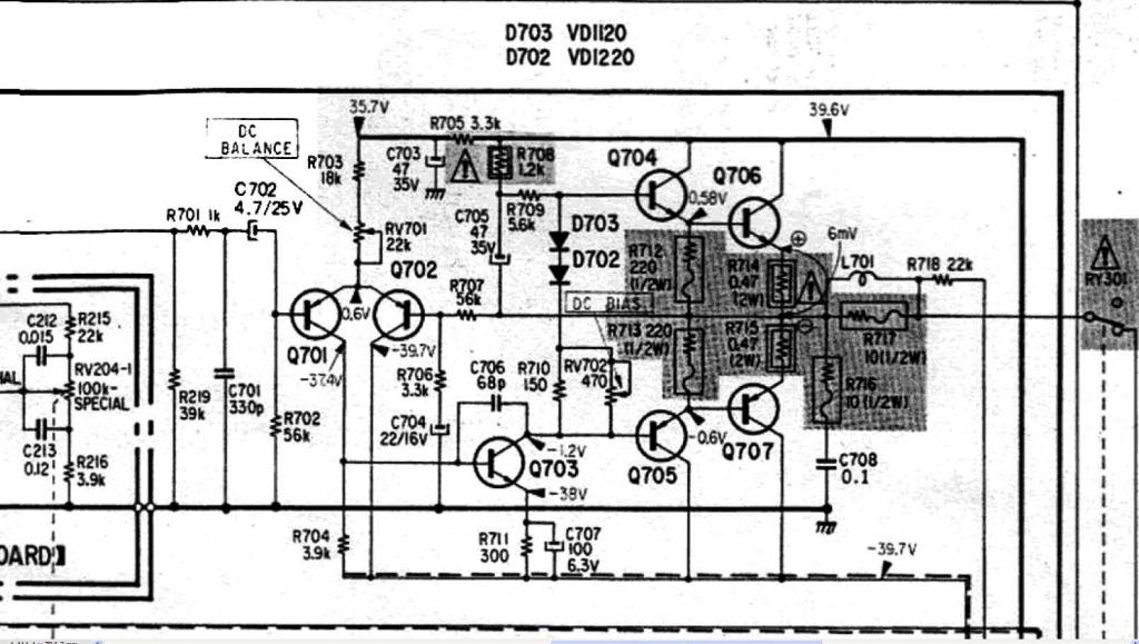

eee tam, można trochę ja poprawić, w oparci o ten schemat do dzisiaj Yamaha tłucze swoje amplitunery i graja, nie jest to high end, ale napewno grają lepiej niż ta diorka. a już nad wzmacniaczem aksa w sieci pieja zachwyty , bez żadnych większych inwestycji można sobie popróbować, wystarczy przelutować części według wybranego schematu, nawet jeden kanał i porównać. ja bym sie nie poddawał, moja przerobiona fonica grala lepiej od technicsa kolegi , wiem że budżetowy technics to nie jakiś top end, ale dawniej uchodził w Polsce za suuuuper sprzęt, te diory w wersji fabrycznej to bym cyk cyk,
więc nie szkoda pogrzebać
proszę końcówka Yamahy
lutować , nie bać się :-)

mam już PW7010 i zrobię test - jeden kanal zrobię na Vfetach i porównam z drugim kanalem - dam znać
to może byc całkiem fajna koncepcja dla starych unitr i fonic
