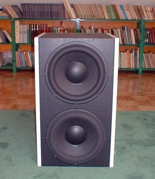

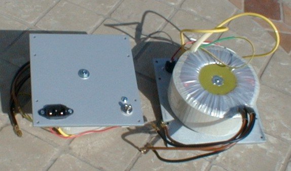

Nie przejmuj się teoretycznymi wywodami. Jedni dyskutują - drudzy robią. Mam dwa takie potworki na xls12 Peerlesa plus bierne membrany, napędzane zappulsikami 400 Watt każdy. To naprawdę dobrze gra. Jedyna wada to trzeba wydać trochę kasy.
A co do upiększania dźwięku przez Peerlesy, to proponuję, aby koledzy najpierw zbudowali coś na tych głośnikach i dopiero wtedy możemy porozmawiać.
Aha, czy możemy zobaczyć jakąś konstrukcję kolegów tak zdecydowanie opowiadających się przeciwko użyciu xls w muzyce?

Zbig - a były tu opisy głośnika na Monacorach i Morelach - o ile pamietam to własnie Koval zrobił takie (to ten sam koval, który teraz nie zna cen Tonsila? :)))
Toz to był własnie DIY, który ponoć pokonał dwa razy droższą konstrukcję na Vifie i SS, ze srebrnym okablowaniem, Waldemara K., którą na pewno mozna uznać za profesjonalna i praktycznie seryjną :)))
pozdr.
ps. Trochę oczywiście ironizuję, bo kilka SF słyszałem i nie chodzi o to żeby one grały źle, ale tak jak napisał "misiomor" - cała para poszła w gwizdek. Czyli płaci sie za wygląd. Ja tam wolę filozofię konstrukcji bliższą np. Zoller Imagination.
https://www.audiostereo.pl/topic/11439-membrana-bierna/#findComment-179112

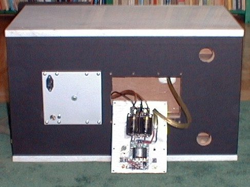

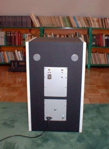

Jeszcze trzy fotki
[obrazekLUKASZ-179116_1.jpg] [obrazekLUKASZ-179116_2.jpg] [obrazekLUKASZ-179116_3.jpg]
https://www.audiostereo.pl/topic/11439-membrana-bierna/#findComment-179116
Maciekw - a kto pisał że Peerless coś tam upieksza i się nie nadaje?
Chodziło o to że kolega stwierdził iż cena Peerlessa X jest dla niego za wysoka i chce zrobić cos taniej a ma byc koniecznie z MB (potem doszedł do wniosku - i słusznie - że MB bedzie droższe od BR i chyba mu przeszło ;)
pozdr.
https://www.audiostereo.pl/topic/11439-membrana-bierna/#findComment-179117
