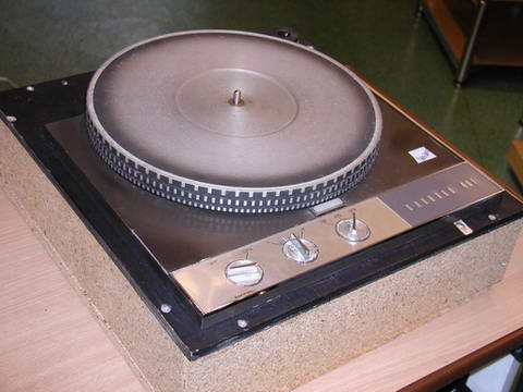

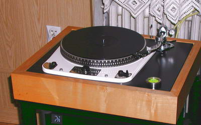

garrard, thorens, emt, dual - to producenci którzy oferaowali odbiorcy mechanizmy gramofonów nadajace się do zabudowy w dowolnie wybranej przez użytkownika obudowie. Daje to olbrzymie możliwości ingerencji (tuningu) w brzmienie gramofonu opartego na bazie "klocków". Taki gramofon można niejako zestroić pod własne upodobania dzięki czemu uzyskuje się coś wyjatkowego - niedostępnego przy tradycyjnych konstrukcjach. Takie małe voodoo... :-)
W zasadzie wszystkie takie "werki" miały napęd rolkowy.
I kilka fotek:
[obrazekLUKASZ-181039_1.jpg] [obrazekLUKASZ-181039_2.jpg] [obrazekLUKASZ-181039_3.jpg]
-> Yaxa
Faaajne obrazki ! Masz może namiary na jakies strony z "ginekologicznymi" zdjeciami Garrardow lub innych klasykow ? Chodzi oczywiscie o fotografie wnetrza urzadzen :-))) A jeszcze lepiej z opisami jak to dziala.
