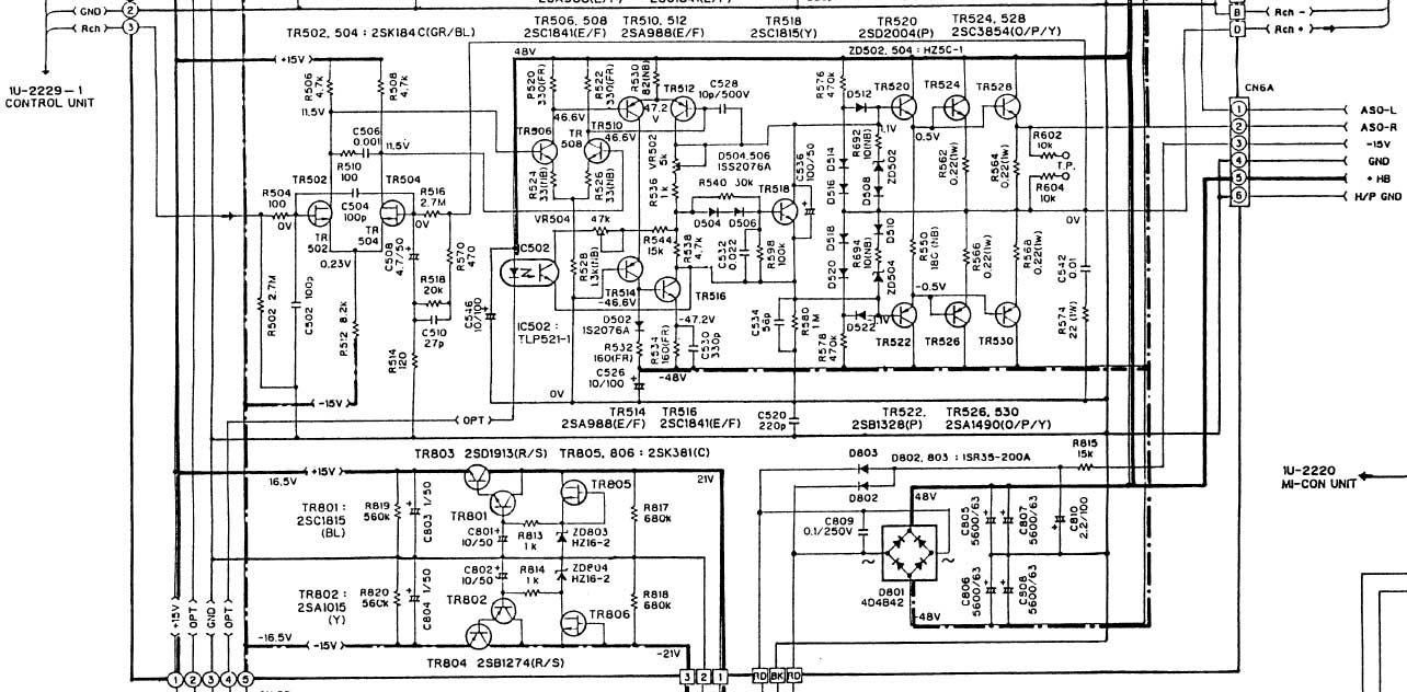

Schemat ma kilka stron więc dodam tylko sekcje końcówki mocy. Z trafa wychodzą osobne odczepy na zasilanie końcówki. I sprostowanie, są tam 4 kondensatory po 5600uF.

Daj-dodaj kondensatory jak wcześniej pisałem, nawet nie zwracając uwagi na te które są, tylko że drutami podłącz je (z miejsca zasilania tych co są) i zamontuj blisko zasilania tranzystorów mocy, końcówki wzmacniacza, aby z plusa i minusa ją krótko zasilić(nie musi to ładnie wyglądać).
W miejsce u góry schematu HZ5C-1, zrób przerwę i daj dławik 65mH(nawinięty na rdzeniu toroidalnym ferrytowym, aby nie było dużej rezystancji czynnej) i dodatkowy kondensator(można dodać kondensatory tantalowe do pojemności 220uF i ceramiczny 2uF i elektrolityczny 6800uF), aby czysto zasilić cały układ z tranzystorami TR520/TR522. Właśnie od tego złożonego kondensatora powinny od jego plusa i minusa zasilać się pozostałe elektrody wzmacniacza i tutaj nic się przecina ale stosuje np. druty o średnicy Cu f=0.85mm.
Dodaj kondensatory zasilnia 2x15V, krótko dla tranzystorów TR502/TR504 i nie wiem czy można dać dużą pojemność, aby się nie przeciążyły tranzystory zasilacza, ale 220uF tantalowy zawsze można dodać i ceramiczne 2uF.
Niema prostszej przeróbki, aby układ się oczyścił od złych Inter modulacji zasilania.

Poszperaj po schemacie i podobnie dodaj kondensatory zasilania do przedwzmacniaczy, ale trzeba trochę myśleć aby to łączyć w odpowiednim miejscu.
Dzięki za odpowiedź, zrobie zakupy i coś polutuje. Miałem starą końcówkę mocy HK 870, tam były osobne zasilacze dla sekcji drivera i tranzystorów końcowych, może i tu coś takiego dobudować na osobnej płytce? Prościej by było odlutować od płytki nogi kolektorów tr końcowych i dla nich dać osobny mostek i pojemności...
