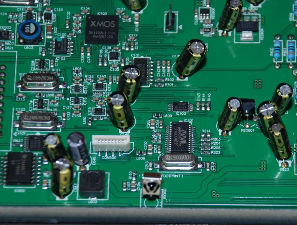

OK, na wstępie trochę golizny.

We wnętrzu rDAC i irDAC bardzo się od siebie różnią - na pierwszy rzut oka już widać, że irDAC to nie tyle rozwinięcie rDACa, co zupełnie nowa, zaprojektowane od podstaw konstrukcja.
Zaczynając od wejścia USB, mamy tu nowy odbiornik USB. Zamiast poczciwego TAS1020B, Arcam zdecydował się na zastosowanie najpopularniejszego chyba obecnie na rynku układu firmy XMOS, dzięki czemu urządzenie zyskało możliwość przesyłania plików 24/192kHz. Co ciekawe, producent postanowił zostawić możliwość korzystania z przetwornika bez instalacji sterowników (dotyczy to Windowsa) - w tym celu, na tylnej ściance znajduje się przełącznik USB Audio Class 1.0 i Class 2.0. Po ustawieniu go w pierwszej pozycji, sterowniki nie są wymagane, ale zapłacimy za to ograniczeniem maksymalnej częstotliwości odtwarzanych plików do 96kHz.
Rozbierając przetwornik miałem nadzieję, że wzorem topowego Arcama D33, na wejściu USB 1.0 znajdzie się także możliwa w takim przypadku do zrealizowania izolacja galwaniczna, co w jakimś stopniu uodporni przetwornik na jakość sygnału z komputera. Niestety, dodatkowe części najwyraźniej nie zmieściły się w budżecie, bo takowej izolacji na wejściu USB 1.0 irDAC nie posiada.
Sygnał z pozostałych źródeł - a więc 2x Coax i 2x TosLink - trafia podobnie jak w rDACu do znakomitego odbiornika SPDIF Wolfson WM8805. Układ ten cechuje się bardzo wysoką skuteczności jeżeli chodzi o minimalizację zniekształceń typu jitter - można więc niemal w ciemno założyć, że irDAC będzie bardzo mało podatny na jakość sygnału, także z wejść optycznych (a tak będzie u mnie finalnie w domu wykorzystywany - jako przetwornik do tunera NC+, razem z Makiem MC6300).

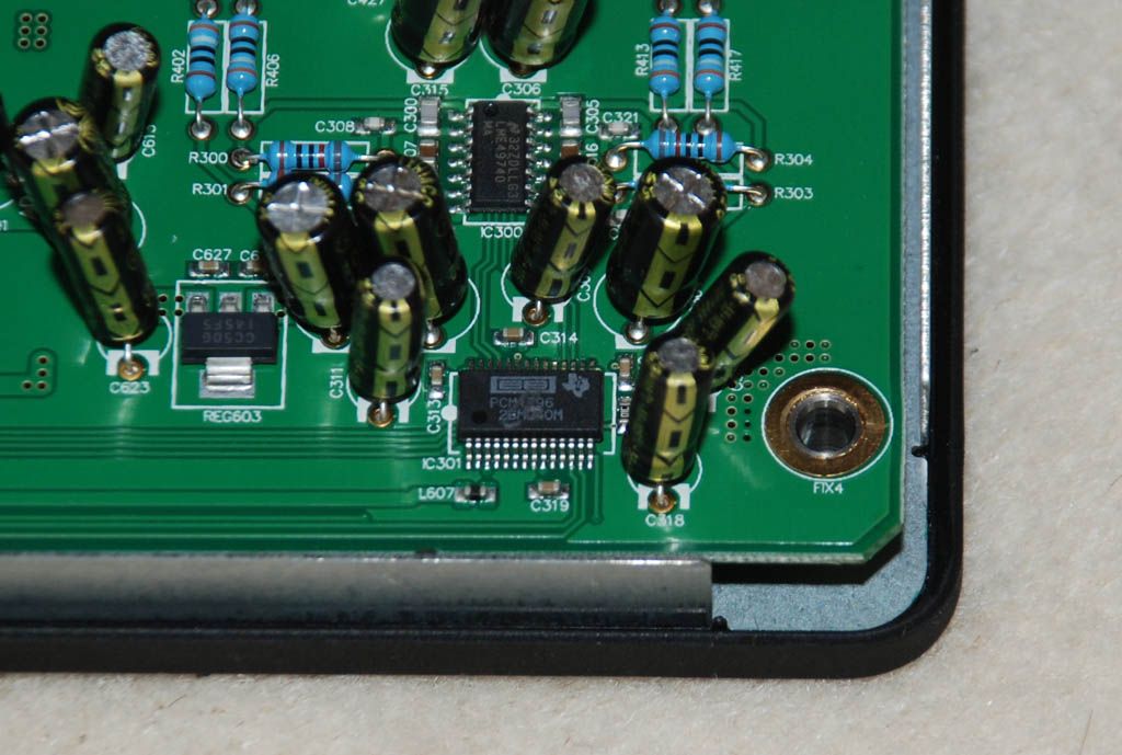

Konwersję sygnału powierzono doskonałemu przetwornikowi TI PCM1796 - to kolejna zmiana w stosunku do rDACA, w którym pracował przetwornik Wolfsona.
W porównaiu do rDACa, w irDACu postawiono w większym stopniu na montaż przewlekany. Uwagę zwraca m.in. rezygnacja w stopniu analogowym z rezystorów montowanych powierzchniowo na rzecz przewlekanych - zapewne ze względu na lepsze właściwości tych ostatnich (nie dalej jak kilka dni temu, czytałem bardzo fajny, obszerny artykuł autorstwa Stana Curtisa w Hifi Critic, dotyczący właśnie tak prozaicznej z pozoru części jaką jest rezystor; 'świeżo zindoktrynowany' uważam ruch Arcama za przejaw dbałości o najmniejsze szczegóły).
Z rzeczy godnych wspomnienia, znalazłem jeszcze w środku 4 zegary - jeden 12M do odbiornika USB, dwa - 24 i 22M do przetwornika C/A i jeszcze czwarty, nie bardzo wiem do czego (być może do zdalnego sterowania). Zegary są dość standardowej jakości - nie ma tu zatem tak modnych ostatnio 'Femto Clocków', ale to jeszcze nie ta półka cenowa.
Ogólnie dojrzała i widać że bardzo przemyślana konstrukcja.
