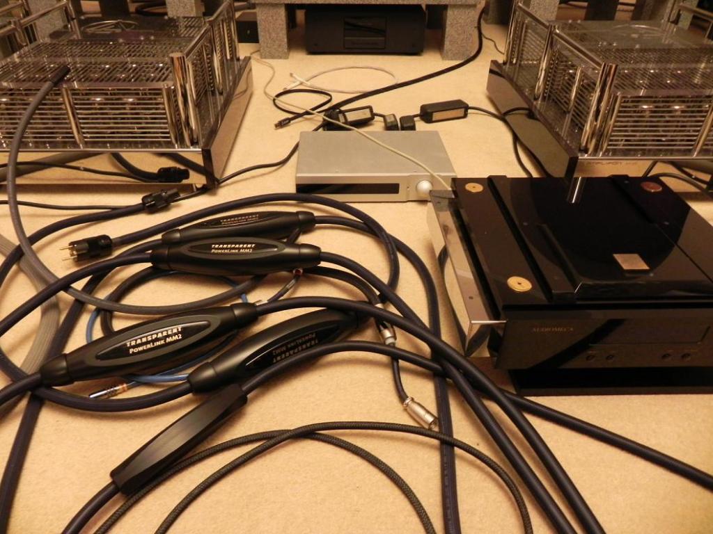

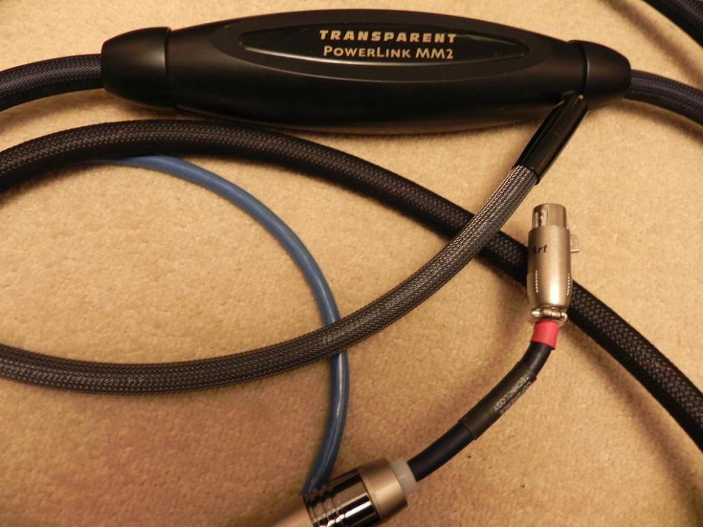

Dla recenzentów wklejam zdjęcie kabli jakie powinny się znaleźć w tym miejscu np. Transparent Reference XL za jedyne 12000zł. Przy okazji kilka zasilających, żeby nie pobłądzili w przyszłości.

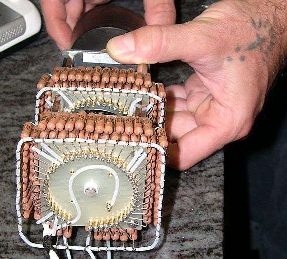

Jeden taki opornik to okolo 120 zl a jest ich 144szt. Kondensator w SMD tez moze byc w roznych cenach od 0.5 grosza do 150zl wygladem sie zupelnie nie roznia.
