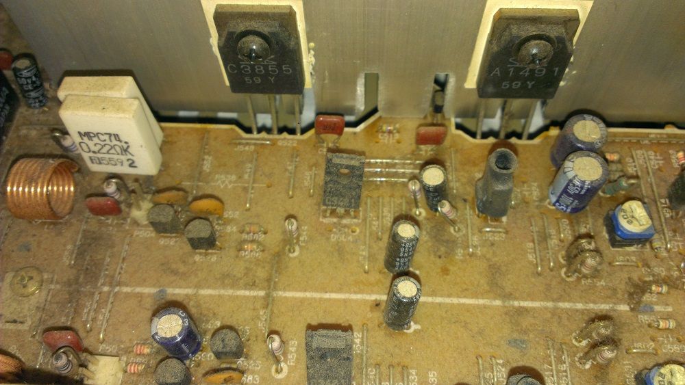

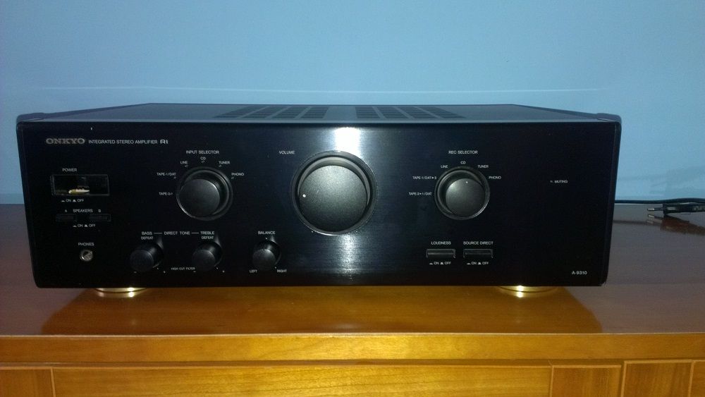

Zacznę od wzmacniacza Onkyo 9310 . Mam takie dwa i nawet w oryginale grały dobrze . Wymieniłem kondensatory na Panasonic FC , ominąłem przekaźniki i cewki na wyjściu , wykasowałem elektrolit na wejściu , ominąłem całą sekcję selektora wyboru źródła ,kontroli barwy i puściłem sygnał bezpośrednio z wejścia na potencjometr i dalej do końcówki mocy . Jedyny negatywny skutek tych zmian to wzrost DC na wyjściu do około 100mV .
Wzmacniacz gra jak żaden ,który kupiłem lub zbudowałem od początku mojej przygody z audio . Jeszcze nie słyszałem takiej klarowności i czystości przekazu . Doskonała przestrzeń i lokalizacja . Fajny ,pełny i zwarty bas . Pomyśleć ,ze można taki wzamcniacz kupić na rynku wtórnym za mniej niż 100 PLN :-)
...there is no spoon...
wartość 100mV jest bardzo dużą wartością, na granicy dopuszczalności. Z silnika o pojemności 1000ccm też wyciagniesz 250KM - pytanie jak długo na tym pojedziesz.
Z twojej wypowiedzi wynika że mało wzmacniaczy zrobiłeś a droga która wybrałeś jest niebezpieczna dla reszty systemu.
Ale nie o tym jest ten wątek . Faktycznie nie jestem wzorem konstruktora ale nie ma to znaczenia . Chodzi o to jak gra .

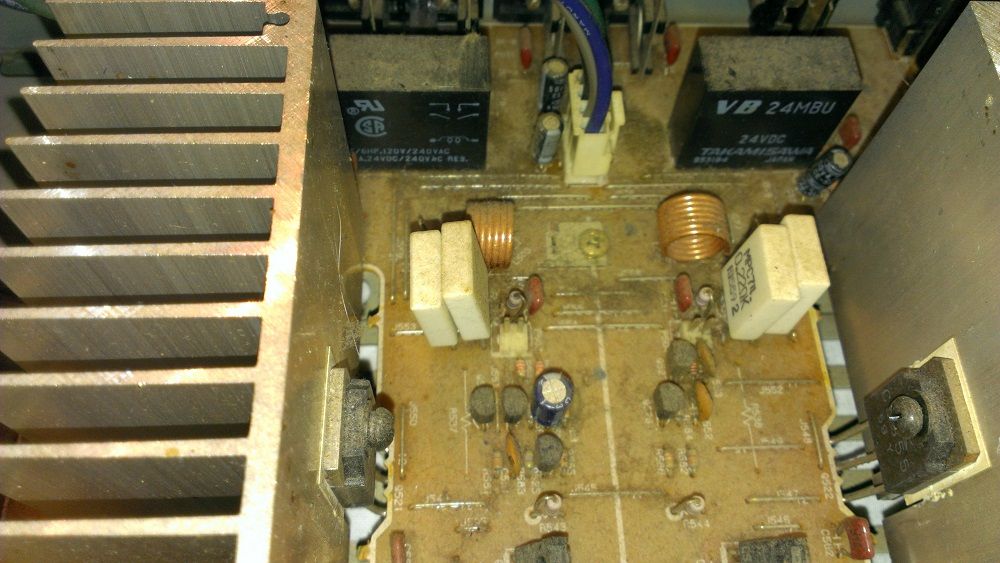

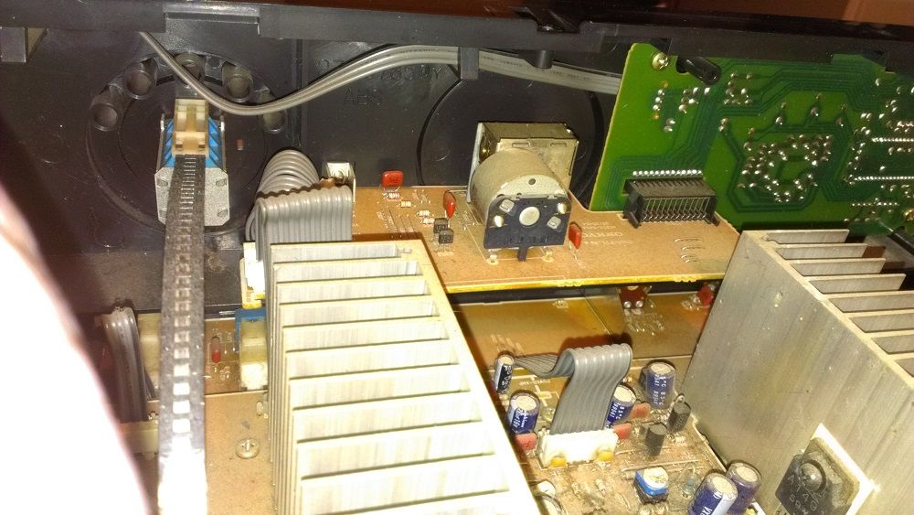

MarekS , to zdjęcia z dnia gdy go otworzyłem , płytka jest juz zmodyfikowana i czysta .
