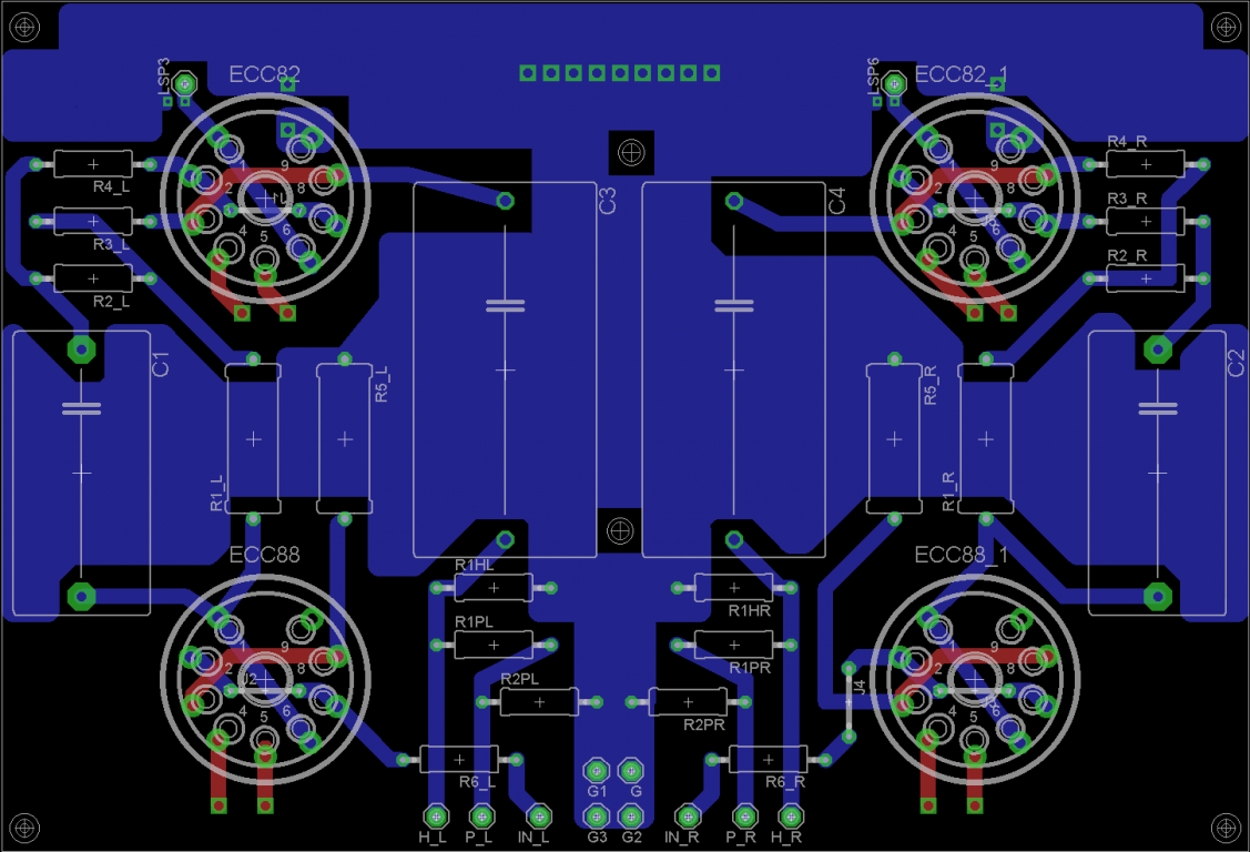

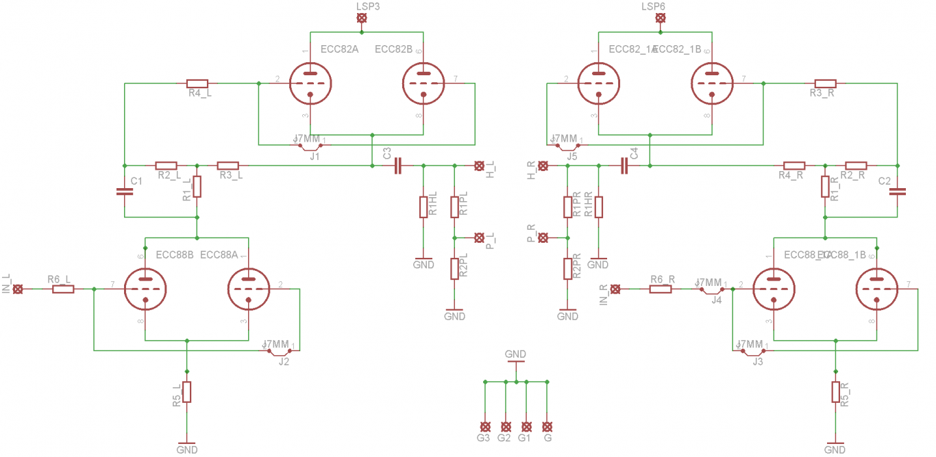

Teraz czas na sedno tematu : Jakiś czas temu (kilka lat ?) na forum pojawił się projekt "OTL Kamyk", więc mając nadmiar wolnego czasu i "przymus" posiadania lepszego wzmacniacza do T1 wziąłem się do roboty.
Płytka, którą zaprojektowałem miała być podobna do pierwowzoru, z tą różnicą jednak by można "wcisnąć" większej mocy lub/i większe rezystory.
W zamiarze mam przygotowanie płytki pod lampę 6N13S, chwilowo mam gotowy projekt pod lampy z podstawką NOVAL.
Normalnie (tj w oryginale) na wejściu stoją ECC88 i na wyjściu ECC82. Zabawa polega na zmianie lamp przykładowo : IN : ECC88, OUT 6N6P, lub IN : 6N13S, OUT 6N6P, etc.

Zbudowałem "kilka" tych wzmacniaczy i opracowałem własne pcb. Ja w swoich wzmacniaczach nie łączyłem ze sobą siatek bezpośrednio tylko przez rezystory antyparazytowe.
Zmniejsza to ryzyko wzbudzenia na które ten układ jest bardzo podatny.

Nie jestem specjalistą od lamp, ale ja na wyjściu bym dał 6N6P, wydaje się być idealna, nie wyciągnie się w ten sposób ultra niskiej Zwy, ale bądźmy szczerzy, OTL nie są do tego. Jak liczyłem na szybko(poprawcie mnie jak coś schrzaniłem) ale równoległe połączenie obu połówek 6N6P da nam około 40 Ohm.
A moze kolega 'bomarek' mógłby udostępnic swoja PCB ? Po co wywazac otwarte drzwi skoro uklad jest dopracowany i sprawdzony, kazdy kto siedzi w temacie wie ze On sam zrobil ladnych 'kilka ' wersji tego preampa dla 'szerszej publicznosci'. Moze gdyby sie to udalo to tylko poodbierac odpowiednie elementy i punkty prafy pod konkretne lampy?!...moze dorobic konkretny zasilacz(nawet na jednej plycie z preamperm) i po problemie.

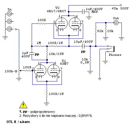

6SN7 jako lampa wejściowa i wyjściowa, tyle, że ja nie mam tego układu do zasilania słuchawek tylko jako analog do DAC, do słuchawek 6SN7 jest za słaba, zresztą Kamyk zamieścił wszystkie schematy z różnymi lampami
w jpg-u są pomylone wyprowadzenia pin dla 6SN7

OTLII.pdf
OTLIV.pdf

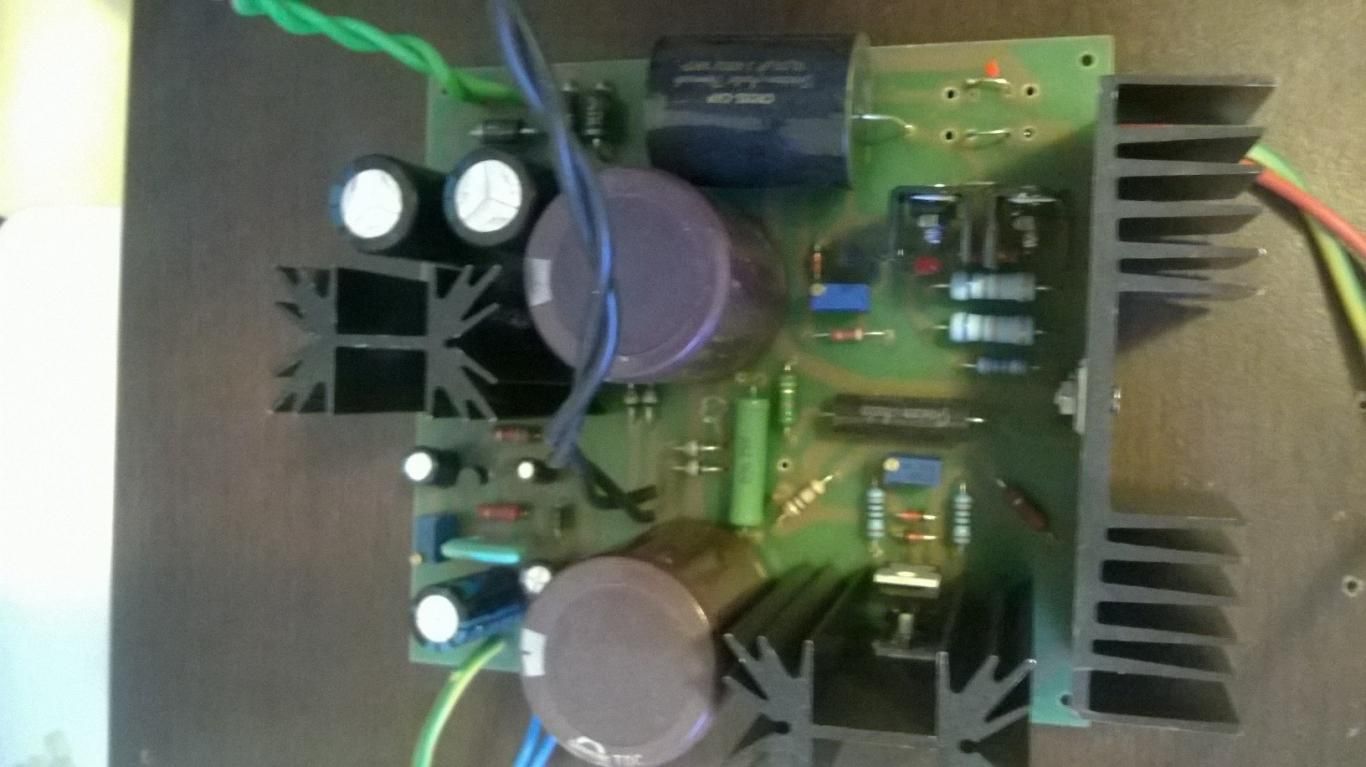

Jak chodzi o salasa V2 mam gdzieś pliki druku i soldermaski w gerber, robiłem dla siebie, tak trochę na skróty wzorując się na oryginalnej płytce (delikatne zmiany spowodowane drukiem jednostronnym) + żarzenie, nawet gdzieś powinny być klisze :)
Zasilacz dobrze by było przerobić, jak pisałem robiłem go dla siebie, tranzystory mają większe rozstawy pod pady, kondensatory filtrujące sa zbyt blisko radiatorów itp., płytka nie zawiera oznaczeń elementów, no i jest trochę "rozstrzelona", można by ja było zmniejszyć. PCB robiłem bez schematu kopiując układ ścieżek, montaż ze schematem w ręku :) Uruchomienie i regulacja w 10 min.
Budowałem już wzmacniacze z tym, że na tranzystorach - raczej proste. Mam na kącie kilkanaście pomyślnie zlampizowanych odtwarzaczy, własny projekt kolumn podstawkowych i tym podobne. Jestem na 4-cim semestrze Elektroniki (EiT na PP), więc "trochę" już umiem :)

trochę układ kondensatorów w salasie bym zmienił, 330n wejdzie bez problemu, nawet zbyt dużo miejsca dla niego przewidziałeś, natomiast może być mały problem z 10u, jest dosyć szeroki, oczywiście mówię tu o kondach które ja mam - Jantzen cross-cap, sa dobre no i nie są zbyt drogie
wymiary zdjęte tak na szybko - 10u dł35mm, średnica 27mm; 330n dł24mm, średnica ok 8mm, wyprowadzenia w osi
Dodaj jeszcze otwory wentylacyjne pod radiatorami, pomiędzy użebrowaniem, na zewnątrz większej średnicy i stopniowo zmniejszaj do wewnątrz, fajny patent, który podpatrzyłem w pcb Henryka Kwinto
