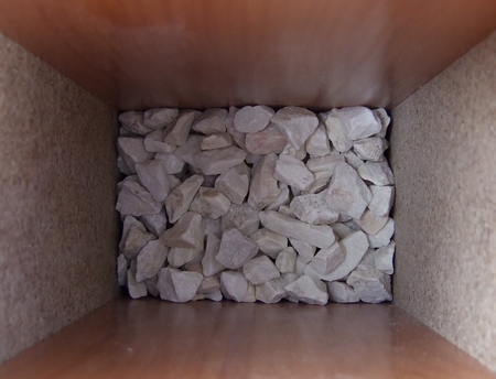

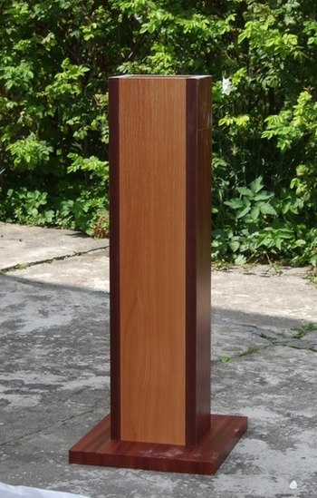

ja robiłęm niedawno standy z płyty meblowej, wypełniłem gresem marmurowym, koszt worka 20KG to 20zł,
czy jakoś tak, worki 5kg po ok 6-7zł
na jeden stand mam niecałe 5kg, do ok 3/4 wysokości.
gres i standy jako tako wyglądają tak
