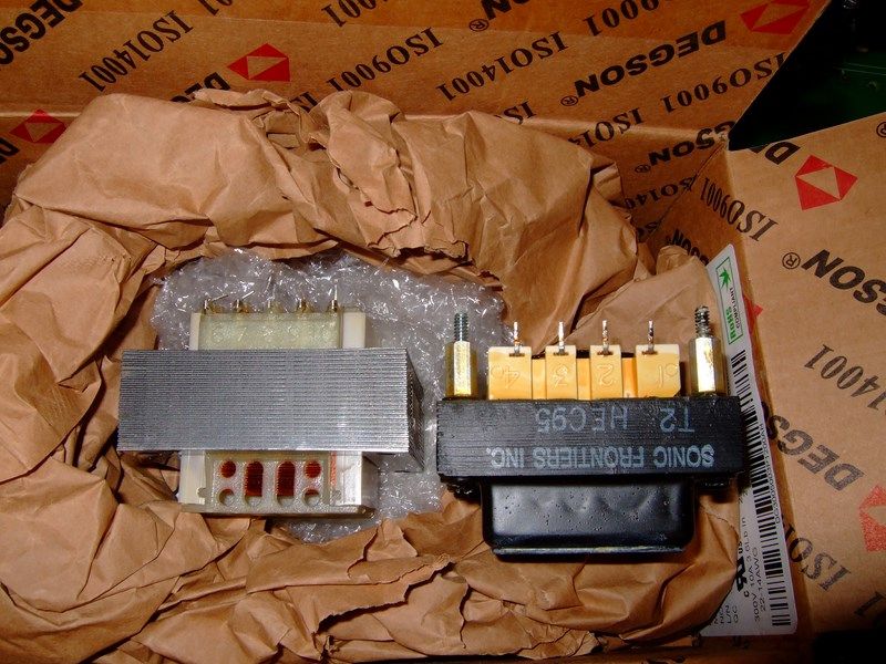

Zrobiłem testy z trasformatorami, podłączonymi do wyjść + i - d20400 symetrycznie, z niesymtrycznym wyjściem. Góra nabrała ogłady ale na tym sie kończą zalety tego rozwiązania. Dźwięk gorszy jak na wyjściu z lampami, pokolorowany, płaski, zdegradowany po całośći. Cały fun i wykop oraz dynamika która była przy podpiętym d20400 przez kondensator, znikła. Zagrało przeciętnie, nieciekawie.
Transformator w torze audio = zły pomysł.

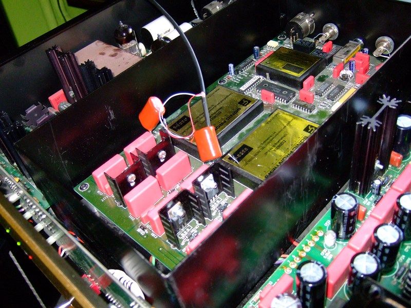

... kaszpirowski ze mnie h*jowy. to widze co czytam a tu trolli nie brak.. Ogólnie spoko, przepraszam jak urazilem i Peace.

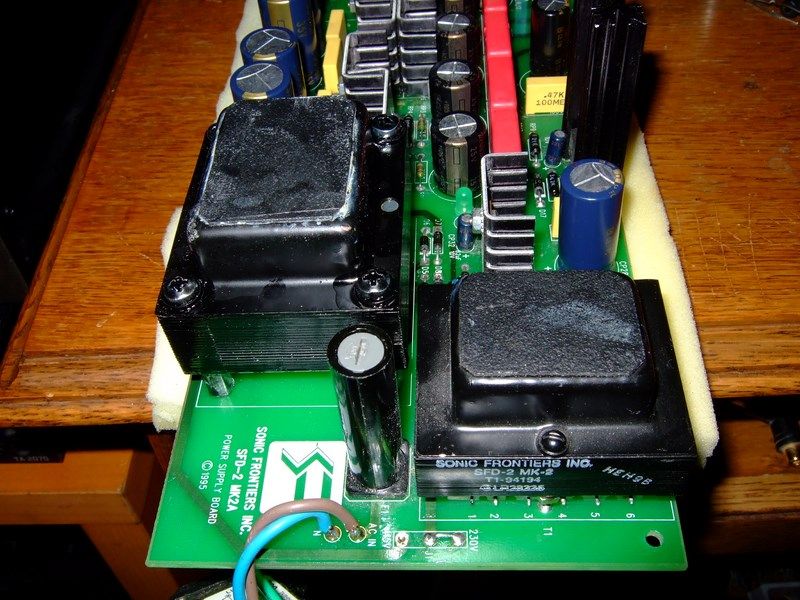

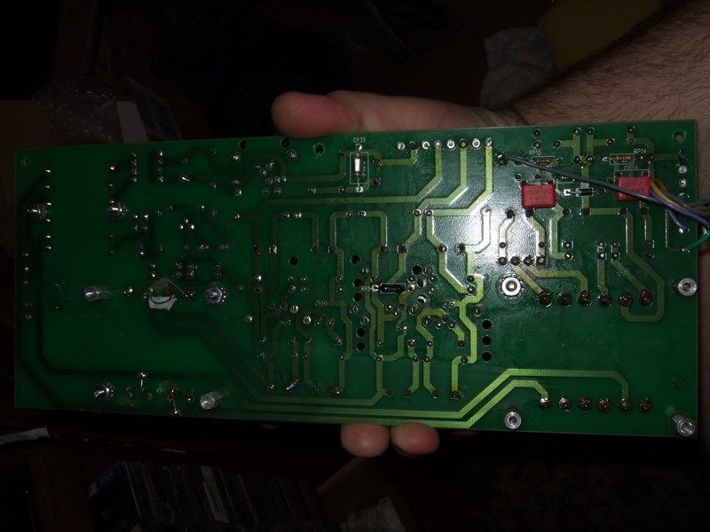

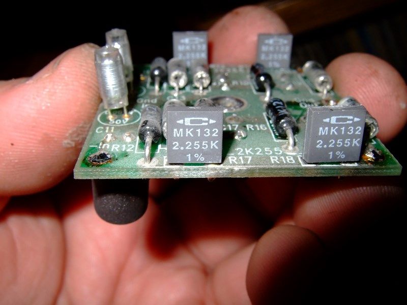

zajrzalem pod tę blachę... a tam płytka - córka na kołkach, na drutach, i dość sporo drobnicy RLC. Ewidentnie do wywalenia. Muszę tylko zobaczyc czy mogę daca podłączyć bezposrednio do lampy i czym to grozi.
sonic gra juz bez filtrów.
Powiem tak: To ten filtr decydował o dźwieku jaki był wczesniej. Całe brzmienie Sonica SFD-2 narzucał podwójny T ukryty pod blachą. Składa się z rezystora 100om, dławika 4,7nh, oraz rezystorów kalibrowanych do 1 oma, kondensatorów zwijanych oraz strojonych. Strzelam w ciemno, że checa ze średnicą była dziełem dławika w ferrytowym kubku.
Znikło podbicie góry. Znikło zniekształcenie średnicy. Werble i gitary znowu słychać.

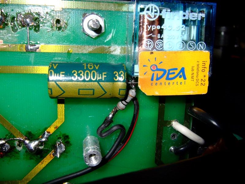

Dorzuciłem dwa elementy do przekaźnika i już sie kulturalnie wyłącza.

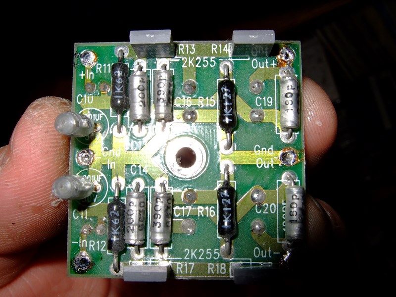

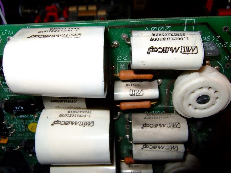

Chatakterystyczny sopran z Sonica to robota filtru pod blachą, siedzi tam szeregowy RLC, potem podwójny T, potem szeregowy RC.
Filtr za dużymi kondami nie ma wpływu na dźwięk, to pułapka wcz.
Policzyłem te filtry, podbicie charakterystyki w zakresie wyższego środka i sopranu to robota sekcji RLC. Poszarpane tekstury średnicy to wina zastosowanej cewki w rdzeniu ferrytowym.
Czyli to co odróżnia dźwięk sfd-2, mkII, processor 3 to ten filtr w zasadzie.

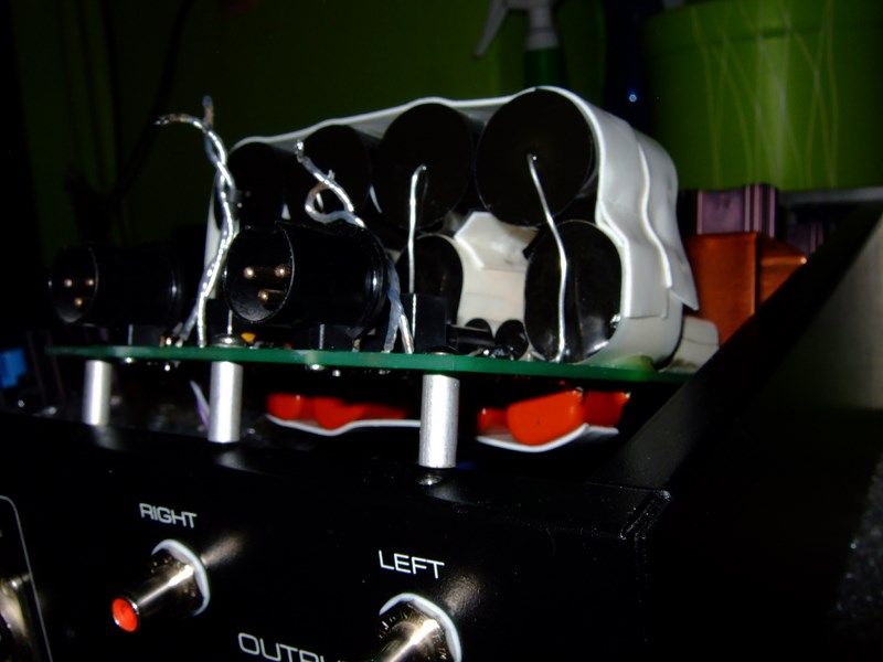

jest finalny kształt.

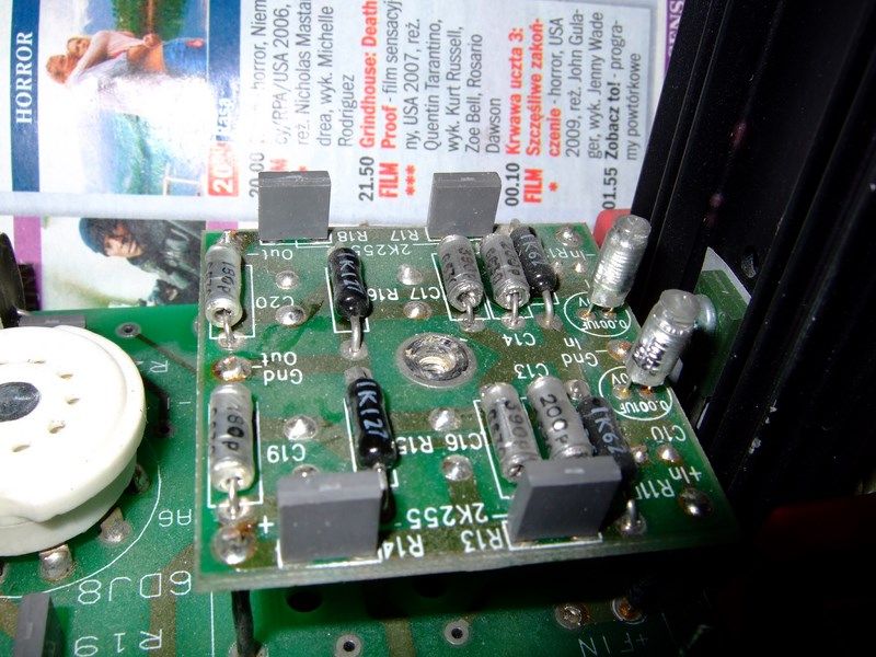

Filtr T wrócił na swoje miejsce. Jest potrzebny do współpracy z lampą. Lampa bez niego gra źle. Czemu - pojęcia nie mam. Filtr skopiowałem, przyda mi się jeszcze.

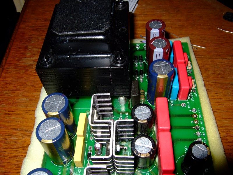

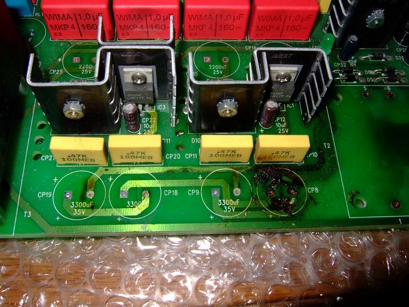

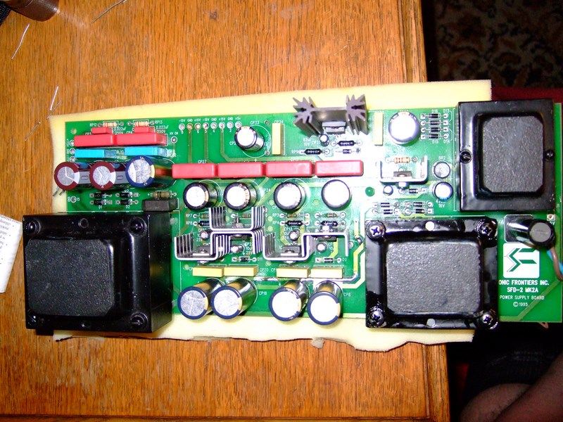

Dopracowałem zasilacz. Na gałąź 5V poszedł jeszcze jeden kondensator szeregowo z rezystorem.
Ze stopnia wyjściowego wyleciały 2,2nf kondensatory na masę. Nie ma ich w SFD-2 mk2 ani w żadnym innym.

Gra czysto jak grał. Bez filtra T miał z tym kłopoty.
Po piszczącym przełomie średnicy i góry nie ma śladu.
Sopran się uspokoił, dalej jest czysciutki ale już nie wychodzi przed szereg.
Srednica została tam gdzie być powinna, tez już nie wychodzi do przodu.

Mam pytanie jak usunięty został przez Ciebie filtr T w SF to został w torze od wyjścia DACa do masy rezystor konwersji I/V?
Sonic nie ma rezystora. d20400a ma wyjscia napięciowe i to nie byle jakie bo symetryczne z poziomem 5V i impedancją 0,1ohm.
NIe porównuje daców z różnymi sekcjami analogowymi, bo te zwyczajnie usuwam. Zrobiłem to też z sfd-2 celem porównania.
Filtr T w przypadu sonica nie jest do niczego potrzebny jeżeli gra sama goła kośc - gra wspaniale, Filtr ten jest potrzebny kiedy do niej zapiać lampę. Nie wiedzieć czemu SFD-2 ma wysoką imtermodulację i bez filtra w lampie się miksują różne niechciane rzeczy co jest słychac jako zmatowienie dżwięku. Ewentualnie jakieś wcz nasyca lampę lub coś z nią robi.

No, rozebrałem... ST ma z 20 nóg, zalutowane w kołkowanym laminacie. Ręce opadły.. Nie ruszam. Zeby wyjąć musialbym przytachac hotaira z piwnicy, dlugo to grzac, ST na pewno by diabli wzieli od tego... Nie ma sensu. Bedę musiał to zrobic inaczej, i bez dziury w obudowie się nie obejdzie.
z ciekawości wyjalem tanie chinskie kondensatory od TV i wlozylem te co byly...
Odpaliłem...
Błeeee.....łełe. Znowu ten dziwny, pokolorowany, grający górnym środkiem dźwięk. Nie umiem tego tak słuchać.
Na chinskich zdążyłem S-Fa już bardzo polubić.
Z tymi kondensatorami mogę iść do sławnego Randiego na wpół głuchy, pijany, niewyspany i je odróżnię na monofonicznej mp3-ce zsamplowanej na 8khz.
Czekam na Mant-y :P zalutuję i posłucham. Albo wszystkie razem moze wyjdzie jakas sensowna wypadkowa.

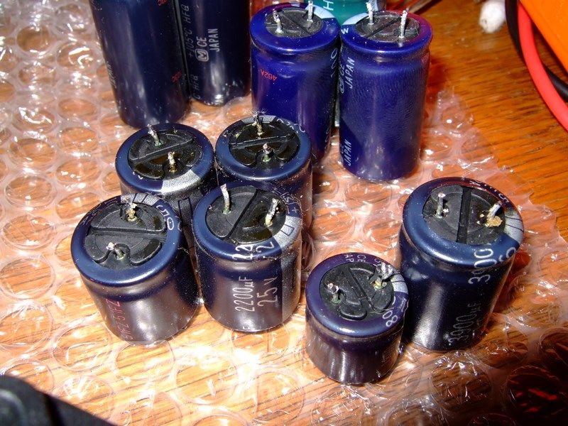

Dostałem drugiego do naprawy od jednego z forumowiczów. Ta sama usterka.
W międzyczasie wsadziłem do mojego pół kilo kondesatorów; Do zasilania anod lamp przyczepiły sie Wimy, dławiki i znowu Wimy.
Do kondensatorów wyjściowych 4 potężne 15uf/400 MKP. Mkt zostały zdjęte. Leżą jeszcze mkt i mkp do fitrowania anod na płytce z lampami.
Co się stało z dzwiękiem: Doszedł potężny dół i środek. Dźwięk nablał blasku. Zaksamitniał. Wyszły szczegóły. Nabrał finezji.
jednoczesnie brak mi trochę ataku i braku koloru, który był kiedy były na wyjściu MKT. Ale nic straconego, kiedy płyta skończy grać, 4 sztuki MKT wrócą na swoje miejsce, pod spód pod lampy, oraz 2 mkt na zasilania i 6 mkp także na zasilania.
Razem będą na wyjściu równolegle: Mcap 0,22uf, mcap 3uf, mkp 15uf i mkt 3uf.
Obecnie jest bateria bez tego ostatniego.

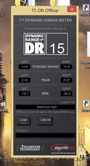

Po wszystkich zabiegach jeszcze wzrosła dynamika, na tyle że aby zachować głosność poprzednich sampli musiałem obciąć sygnał o 1db.
Mogę w koncu zamieszczać zdjęcia. Na zdjęciu szczegóły budowy SFD-2, w tym filtr "T", kondy filtrijace zasilanie lamp, aktualna bateria kondów wyjściowych, podłączenie DAC bezpośrednio do wzmacniacza opisane wcześniej.

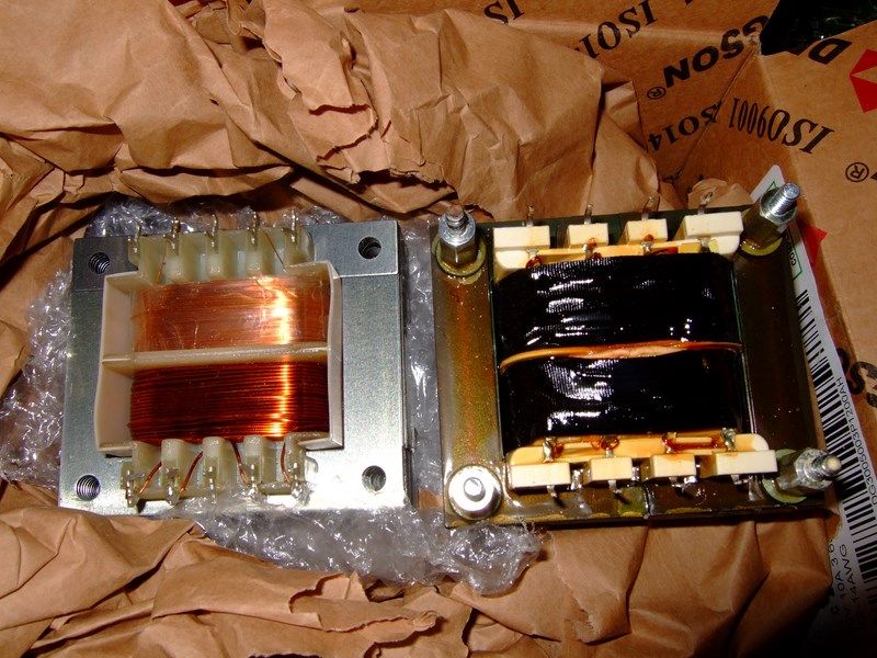

Reanimuje kolejnego Sonica.
Usterka bardzo podobna. Zwarte i usmażone trafo, diody, wylane kondensatory, uszkodzenia druku i laminatu.
Pobór mocy przez cały zasilacz po naprawie - 6W.

Siedzi na wyjściu DAC-a. Za lampą. Gra to tak, że.... och. No nie poznaję sprzętu. W ogóle jakbym go słuchał pierwszy raz.
Gra naturalnie,,, nie złe słowo. Gra słodko, przegięciowo wręcz analogowo. Niczym nie zalatuje, nijak nie podbarwia. Jest głeboki, pełny bas. Piękny, mocny sopran. Gładki, entuzjastyczny środek. Bombowa dynamika. Leciutki bałaganik, wiecie, o czym mowię, taki jak z tasmy lub winyla, potrzebny aby nie grało to zbyt idealnie "cyfrowo czysto". W końcu cyfra rozjechała u mnie tor analogowy :)))) i to zwykłe 16/44, hehe.
Wszystko, co mnie drażniło w poszczególnych kondensatorach znikło, a zostało to, co mi się podoba.
Superkondensator składa się z równolegle połączonych: dwóch różnych MIT Multicap, kondensatora MPP, kondensatora MKP oraz elektrolita Mundorfa. W sumie 23 kondensatory, licząc mity po 10;
Zadna z ich kombinacji osobno nie gra tak fajnie jak wszystko razem.
