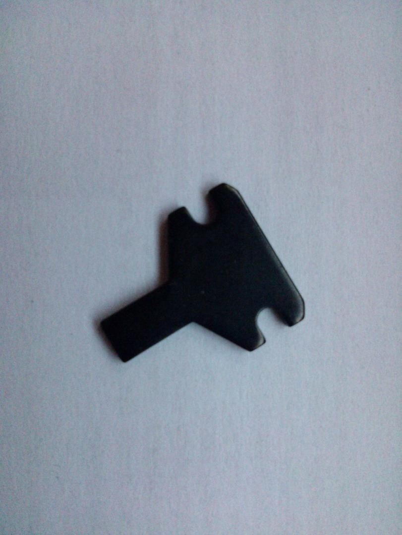

Przy obu wkładkach nic to nie zmieni rezonanse pozostaną w tych samych przedziałach. Jeśli koniecznie chcesz uzyskać większy nacisk to obciąż headshll dla OM 5 czymś takim jak na foto.
