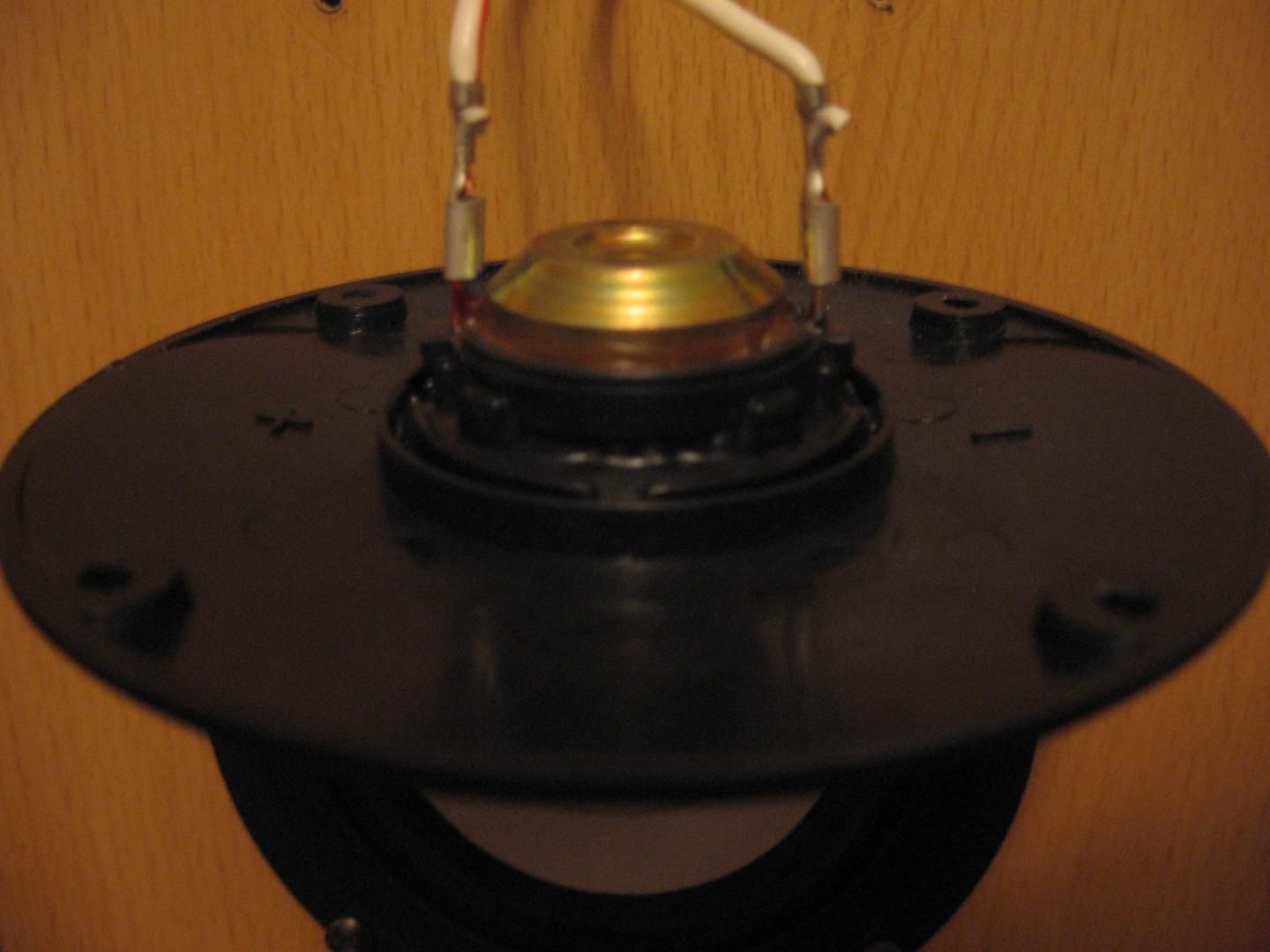

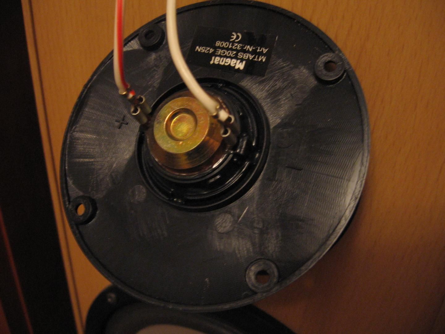

Taki wysokotonowiec gdzieś u mnie leży. Jakbyś dał dokładne zdjęcie, to powiem czy to ten. Wykreć i daj z dwóch stron.

Tak niestety myślałem, że problem będzie aby zmodernizować je w sensowny sposób. Dzięki za potwierdzenie i oszczędzenie mi wydatków. Wiem że nie są to klasowe kolumny, ale tak jak piszesz shittzu, nawet jakoś grają. Wrzucam fotki wysokotonowca. Daj znać czy masz taki sam, byłbym zainteresowany.

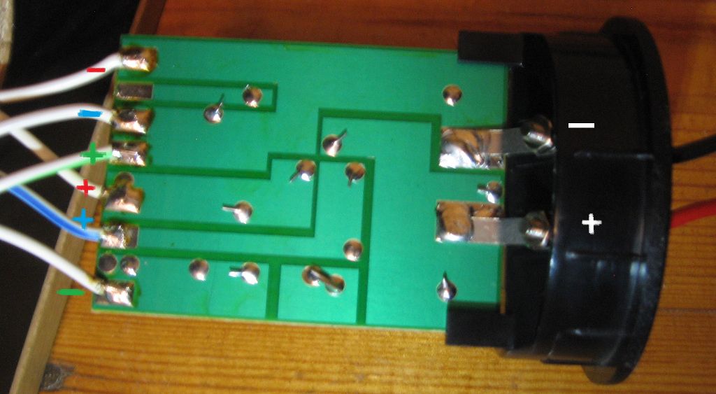

Jeśli chodzi o zwrotnicę to wrzucam fotki. Nie jestem w stanie przedstawić jej na schemacie. Kolory wyjść biegunów: czerwony - wysokotonowy, zielony - średniotonowy, niebieski - niskotonowy. Może teraz łatwiej będzie Wam coś doradzić w tym temacie.
Wobec elektrolitu na wysokich; żeby nie kombinować z wymianą można równolegle do niego przylutować MKT lub MKSE 330nF/100 V i dołożyć L - pad z 1 Ohma szeregowo z głośnikiem i drugiego równoległego do głośnika o wartości 10 Ohm wg rysunku ze strony:
Gdyby było jeszcze zbyt dużo wysokich, można to modyfikować wg tego kalkulatora.
Resztę zobaczę w domu - na programie, ale przy pojemności 3,3 uF nic więcej raczej kombinować nie trzeba. R.
