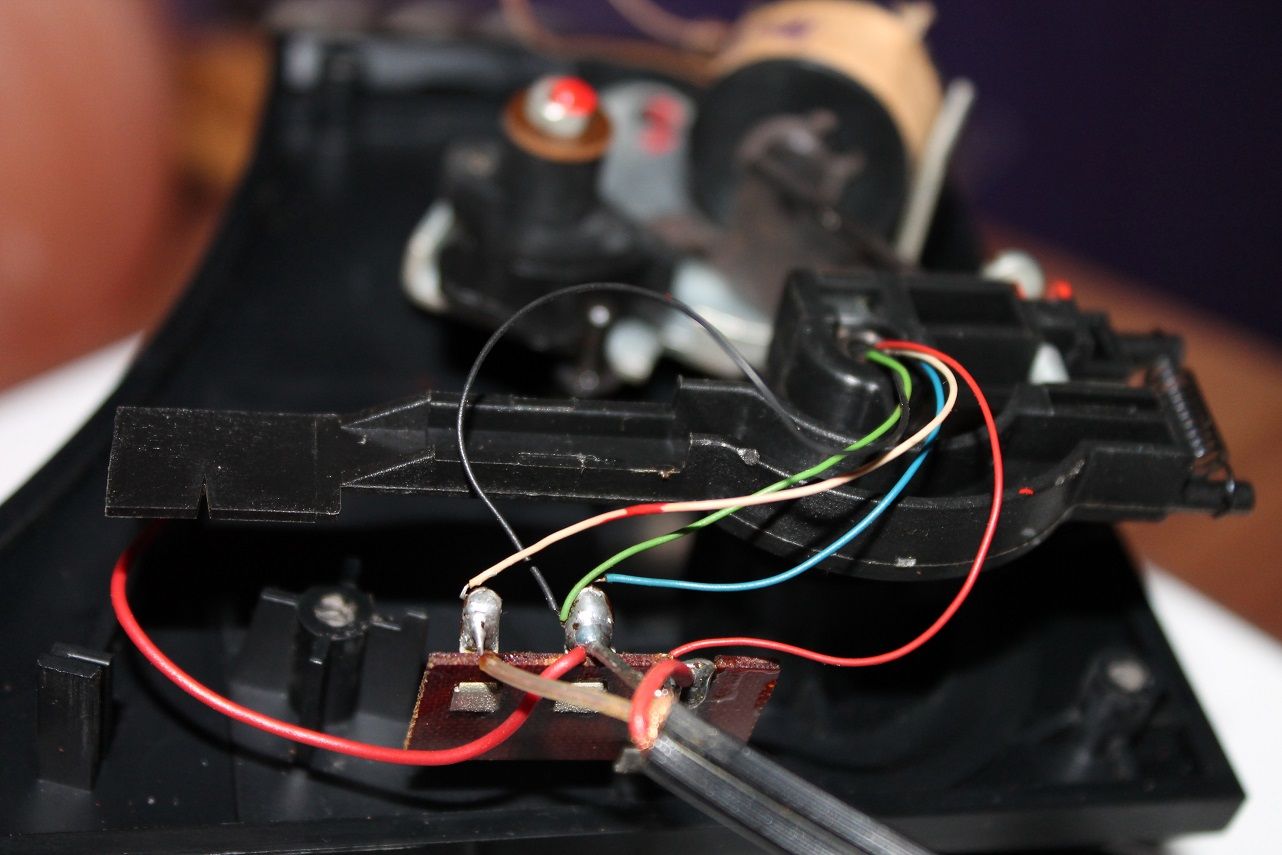

co zrobić z kablami?czy jest sens je wymienić?i jaki jest koszt nowych kabli?
czy warto rozdzielać masy sygnałowe?posiadam kabel proel więc myslałem na zmianą okablowania na rca plus gniazda na obudowie..

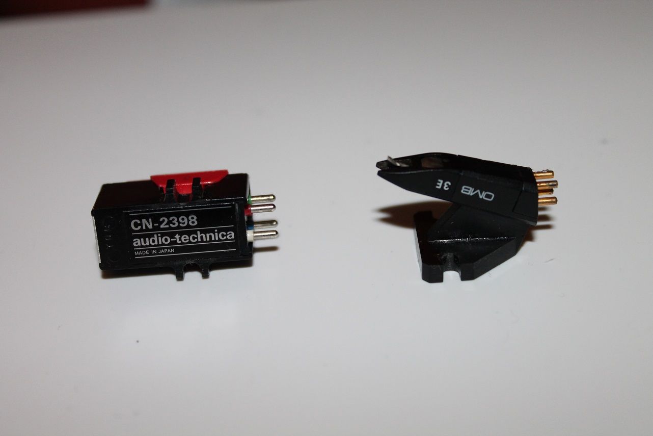

posiadam też dwie wkładki tylko niewiem czy się nadają do tego ramienia?

Foniczne z tymi wkładkami co na foto szału nie będzie.AT - mierna , OMB3 - sferyk podobnej klasy.(igły zmieniac nie warto na eliptyk omb5E)

Za to ciekawią mnie takie kwestie jak nierówny talerz - minimalnie nierówny i mozliwości wykonania korekty toczenia oraz wyważanie; poprawienie trzymania łożyska w plastikowej misce - czym to wypionować i w jaki sposób umocnić; poprawa równomierności obrotów; głuszenie metalowej obudowy i izolacja elektromagnesu podnoszenia ramienia; zmiana wyprowadzenia przewodów na CINC - czy lepiej gniazda, skąd brać uziemienie; usprawnienie ramienia - może szlifowanie igieł łożyska wykonanie jakiegoś tłumika dodatkowego z gumy na ramię, wymiana rurki na dłuższą, gięta czy z innego materiału - może drewnianą i tym podobne fanaberie.
