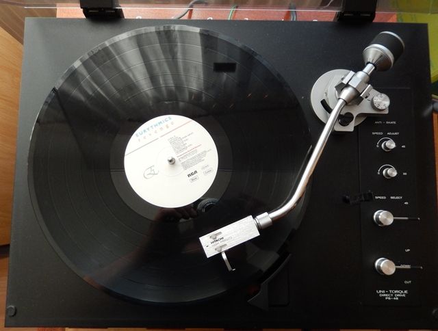

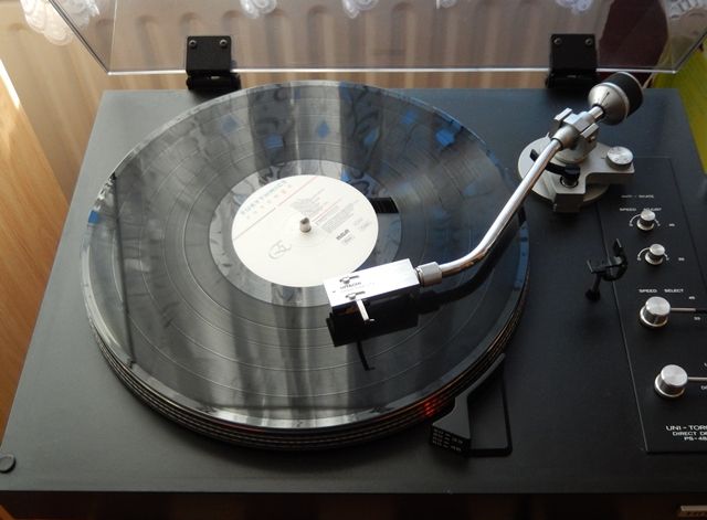

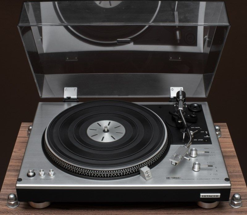

Witam. Gramofon Hitachi PS- 48. Rok produkcji 1978. Zakupiony 11 grudnia 2013, od tego czasu słucham co dziennie analogowego brzmienia.Czy ktoś jeszcze ma taki gramofon?
Edytowane przez merlin19803

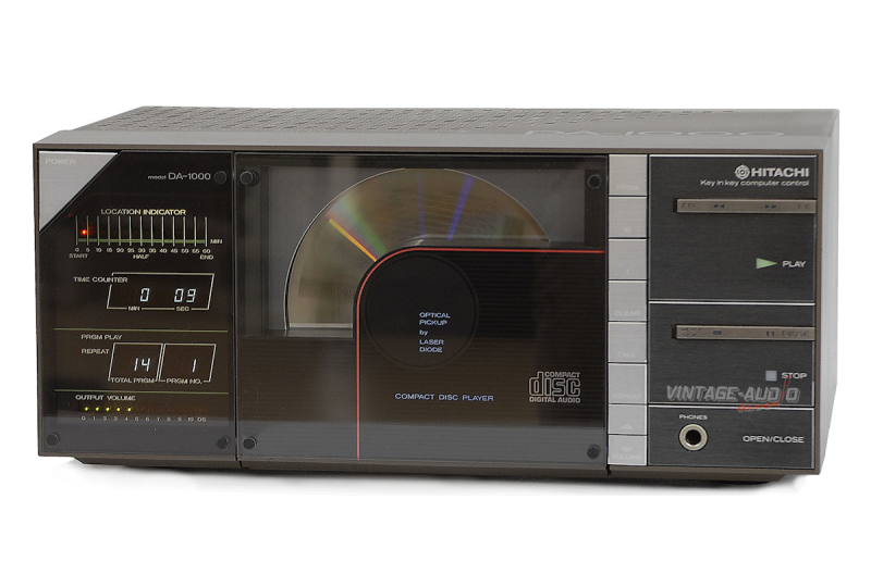

Na znanym wszystkim portalu aukcyjnym można kupic jeden z pierwszych odtwarzaczy firmy Hitachi...DA-1000

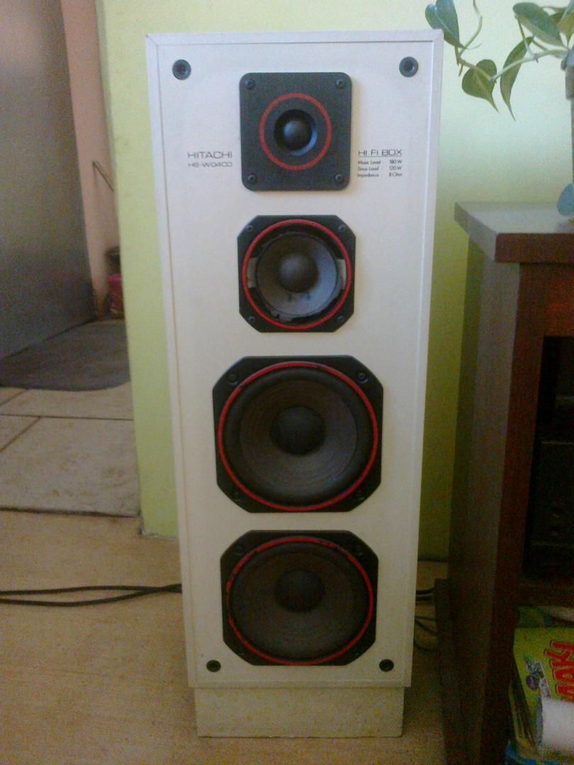

post-32727-0-20748300-1392656598_thumb.jpgpost-32727-0-10350500-1392656654_thumb.jpgpost-32727-0-64755200-1392657127_thumb.jpgwitam , posiadam :

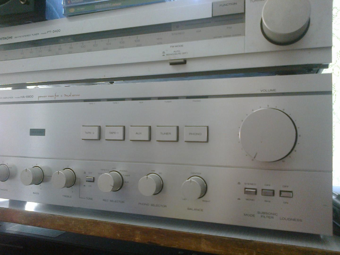

wzmak HA 6800 power mosfet &dual servo

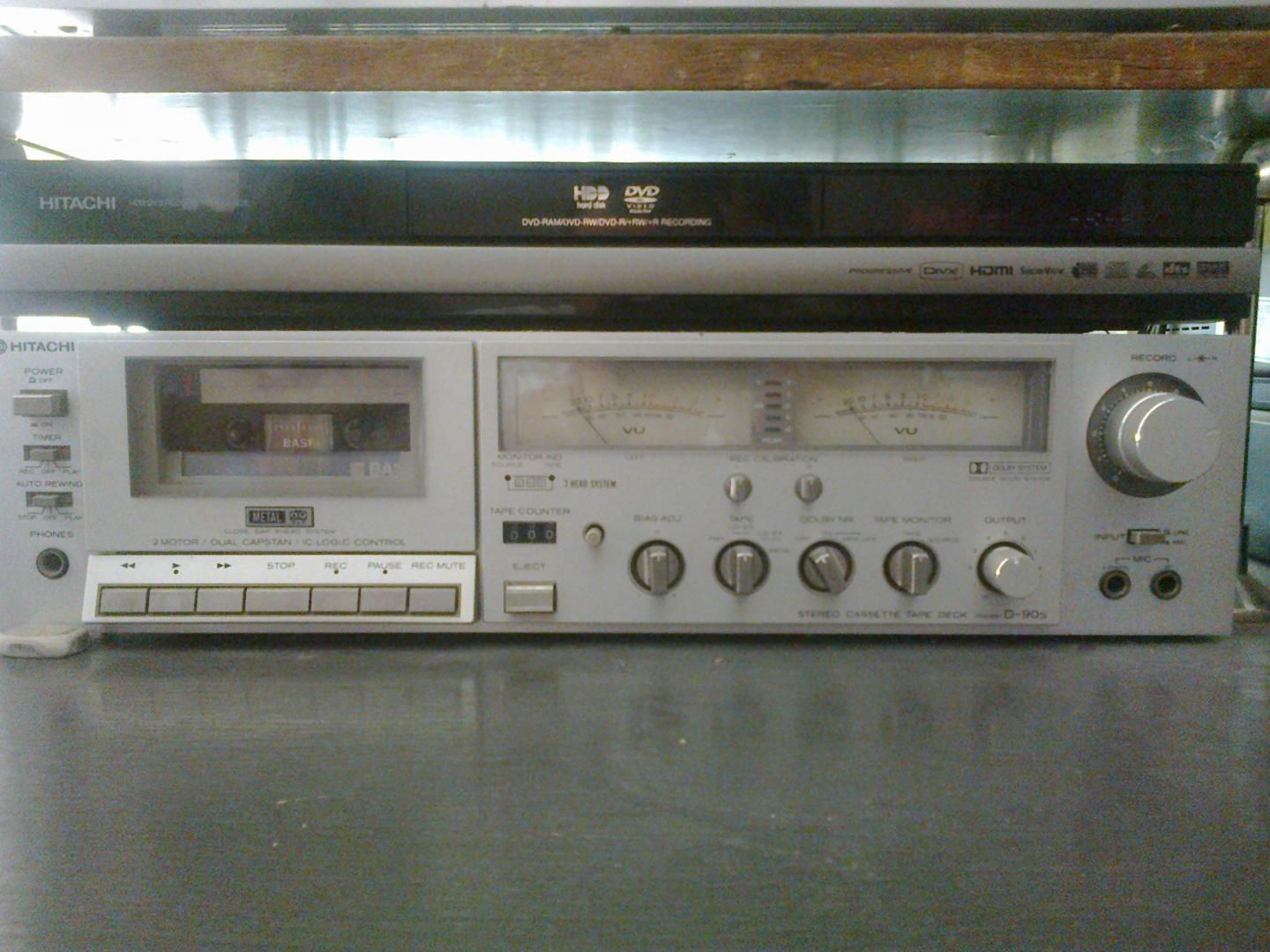

deck D-90s trzy glowice ,dual capstan
kolumny HS-W 04CD
gramofon HT-355
iduzo jeszcze nie wymienionego ,kilka cd ,radiomagnetofony przenosne ,aparaty foto , zegarek ,dwa telefony ,mikrofon
amplituner SR-520

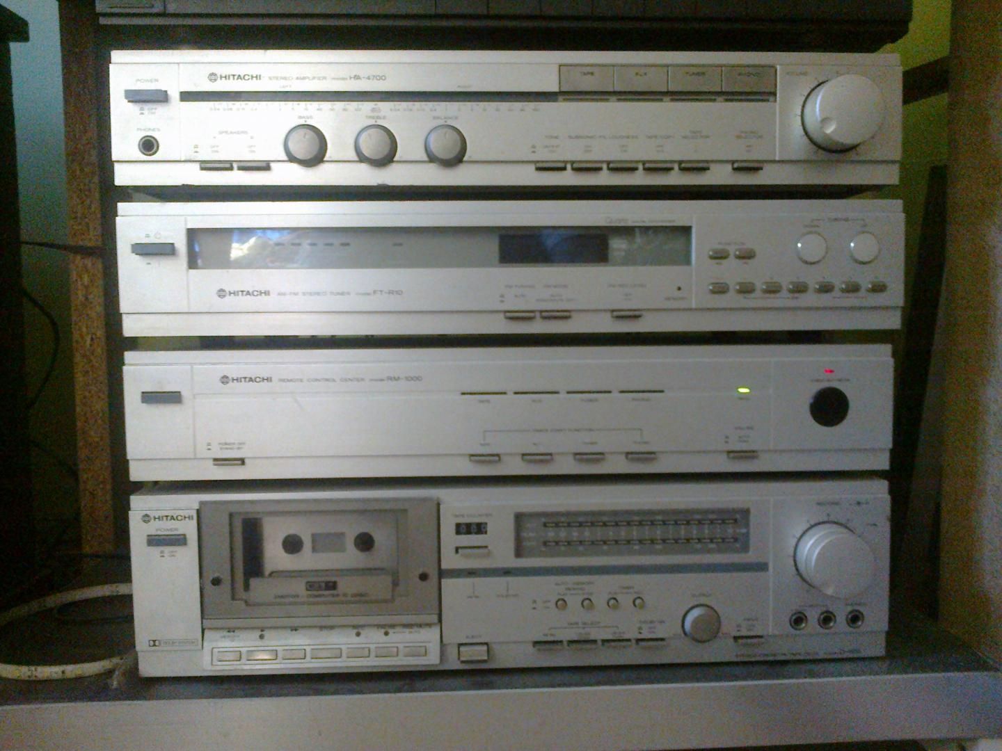

wieza -komplet katalogowy :
wzmak HA4700
tuner FT-R10
remote center control RM-1000
deck D-85s
