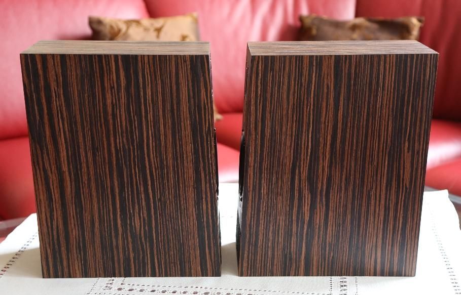

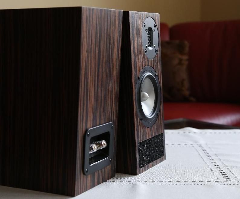

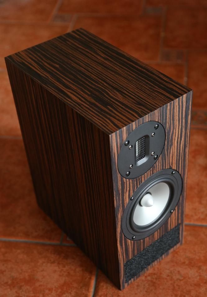

BUDOWA: Obudowa z płyty wiórowej 18mm oklejona HDF-em 3mm, 10L, BR, strojone na około 50Hz. Fornir modyfikowany Heban 0004 dostępny w MIRO, klejony metodą na żelazko klejem Soudal. Jedna warstwa lakieru poliuretanowego + jedna warstwa lakieru akrylowego.

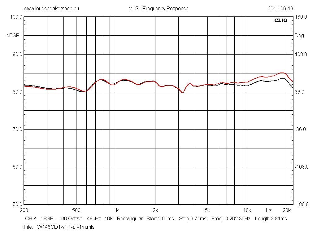

Obudowy zostały lekko pochylone z racji miejsca w którym mają (miały) stać. Charakterystyka tyczy się monitorów z prostą ścianką frontową.

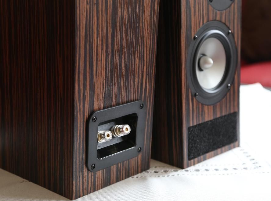

Głośniki i terminale zostały zakupione w loudspeakershop, części na zwrotnice w Polinku + STX-sie.
