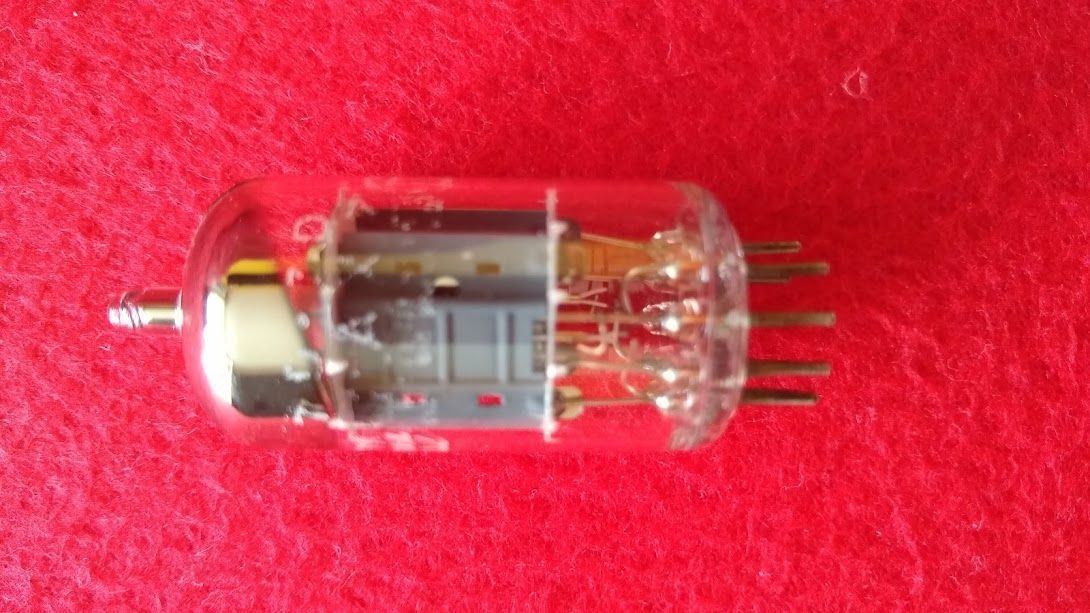

Pytanie skąd i z jakich lat mogą pochodzic philipsy ecc82 z dwoma nacieciami na gorze bańki?
Może wklej zdjęcie, będzie łatwiej cokolwiek odpowiedzieć?
Hmmm, jeśli to jest wcięcie wykonane w szklanej bańce, to nie spotkałem się z czymś takim. Być może nie jest to wykonanie fabryczne, lecz zabieg któregoś późniejszego użytkownika tej lampy. Np. w celu lepszego mocowania lampy przy użyciu jakiejś klamry, lub dla obsadzenia jakiegoś radiatora (?).
Małe wypustki w szkle się spotyka, mam takie Valvo z czterema żeberkami. Nacięć wykonanych fabrycznie nie widziałem, nie pomogę więc ?
21 minut temu, Arczibald napisał:
Coś takiego
To nie są nacięcia, tylko "szwy" technologiczne z procesu zamykania bańki. Tak wykonane lampy mogą pochodzić z fabryk angielskich, francuskich, holenderskich, niemieckich (RFN), austriackich, hiszpańskich, belgijskich, japońskich, włoskich, duńskich, węgierskich lub jugosłowiańskich. Pokaż kody fabryczne tych lamp, to będzie można coś więcej powiedzieć.
Już wszystko wiem.
Połowa lat 60'tych. Szwy charakterystyczne dla Miniwatta czy Amperexa.
Fabryka oczywiście Heerlen.
