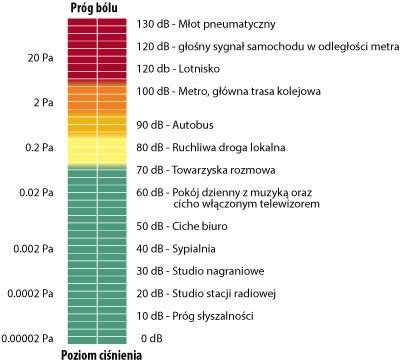

Czyli jak widzisz 90dB to przerwa w szkole albo ruchliwa ulica albo wnetrze autobusu, czyli nic nadzwyczajnego

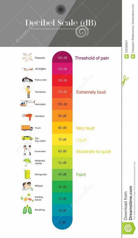

93 to półtora razy głośniej. To bardzo dużo. Suszarka na przykładzie jakby wystawić głowę przez szyberdach
Nie, to nie poltora razy glosniej. To 1,23 razy glosniej
Poltora razy glosniej to 96dB
Odsyłam do samego źródła.

93dB jest jeszcze znosne, 110 to juz naprawde duzo.
Kazdemu, kto ma smartfona, polecam jedna z wielu darmowych aplikacji do pomiarow SPL i RTA, to wtedy latwiej sobie uzmyslowic o jakich poziomach glosnosci mowa.

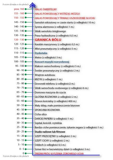

Czyli dynamikę perkusji możesz już odtworzyć.
Perkusja 100dB z trzech metrów osiąga bez problemu jak pałkarz da po garach.
To że przeważnie słuchamy muzyki z poziomem 75-80dB to nie znaczy że osiągamy naturalną skalę dynamiki i głośności :)

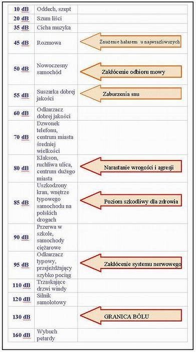

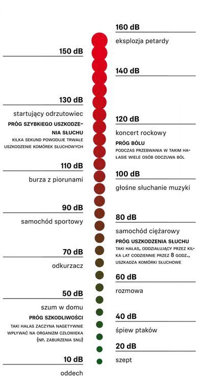

wiec jak perkusista wali ile sił jak muzyce rockowej czy metalu, to dla wlasnego zdrowia nalezy to zciszyć do 80-85 dB w miejscu odsłuchu.
