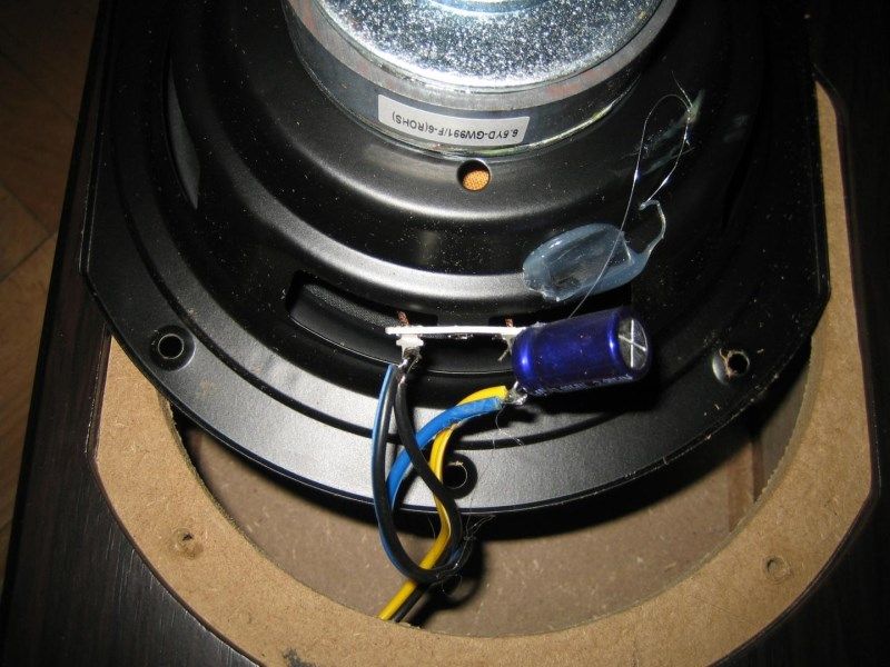

Rozebrałem dziś Tornado, no u mnie zwrotnica jest. Cóż grają chyba gorzej niż onyx 200 więc widać nie ma to dużego znaczenia ;D
Cóż nie mam praktycznie zadnego pogladu bo malo widzialem i jestem laikiem :D
lecz ogladalem temat o jakims audiomega za 800 zl same kolumny na audiostero i ta zwrotnica to bylo dopiero totalne dnooo.
tutaj w prismach wszystko widac dosc tanio zrobione jak i same kolumny ktore sa tanie :D
Ale nie ma takiej tragedii chyba :-)
Jezeli dobrze pamietam na glosnikach bylo napisane Lja6140
Nie taki diabel starszny jak go maluja ;P
Wyszloby na to ze glosniki sa produkcji Leji Electronics w Guangzhou ;D
Audiomega to akurat żaden punkt odniesienia, bo ta "firma" do kilku rodzajów skrzynek wkłada głośniki jakie akurat mają pod ręką. Często nie sposób znaleźć zdjęć dwóch takich samych zestawów głośników wśród kolumn o tych samych oznaczeniach.
Co do poprawy kolumn autora wątku- proponuję powalczyć z "kartonowością" skrzynek przez wklejenie rozpórek pomiędzy przeciwległymi ściankami (nawet pomiędzy każdym głośnikiem). Takie usztywnienie obudów często przynosi efekty niewspółmierne do nakładu pracy, bo koszty praktycznie żadne :)

O rany Julek !! jakaż wyrafinowana konstrukcja zwrotnicy w tych kolumnach :D, nieźle się uśmiałem z niektórych wpisów. Robert1256 i Melepeta - Czy mogę wykorzystać wasze zdjęcia z tego wątku ?
Czasami zdarza mi się ponarzekać na Tonsile, ale jak patrze na te fotki, to naprawdę zastanawiam się jak można było uwalić taką firmę. Chinole zdominowali produkcję, ale KEF czy Monitor Audio produkują w Chinach, jednak biura projektowe mają w Europie i właścicielem tych firm (a przynajmniej Monitor Audio) jest biały człowiek. Tonsil też mógł pójść tą drogą - może wtedy nie oglądalibyśmy na półkach sklepów takich kwiatków jak M-Audio czy Onyx. Miałem nie tak dawno gdzieś w garażu jakieś stare Altusy i pamiętam jak sam w nich grzebałem przy tej zwrotnicy, wymieniałem kable w środku itd - tam była naprawdę porządna robota i jak byśmy pewnie postawili obok obojętnie jakich Onyksów np Tonsil Scherzo czy Bolero to nikt pewnie nie miał by wątpliwości.

Rozumiem, ze te onyx 200 glosnik wysoko tonowy i sredniotonowy jest ze soba poloczony z kondensatorami, to jak to sa podlaczone pozostale glosniki bassowe?
Bezpośrednio z terminalami na tylnej ścianie kolumny.

Zdjęcia chciałem wykorzystać w materiałach reklamowych, które czasami sam robię m. in. żeby pokazywać niektórym ludziom tego przysłowiowego kota w tym worku, którego nie widać na półkach w MediaMarktach. W sumie patrząc na te fotki to nawet wewnętrzna strona tego plastiku, który jest osłoną głośnika jest tak porysowana i mechanicznie nieobrobiona, że od razu widać że to z rzeczonego "Guangzhou" bo wygląda jak te chińskie zabawki ze sklepu wszystko za 5 zł.

Nie, no Pany... Przecież na fotkach podesłanych przez Melepeta, ewidentnie widać, że to audiofilskie aplikacje pierwszego rzędu... Nic więcej nie trzeba przecież. Tu na audiostereo, nie poleca się wymiany ich na minimum czerwone jantzeny? :)
hapak, z tym cementem to musi zagrać! Wymienić kondy, zalać betonem i gra muzyka hehe... :)
robert1256, poprzeczki aby usztywnić kolumny, możesz dać. Nie mniej nie pakowałbym pieniędzy na zmiany w te kolumny, bo i tak efelt będzie mizerny... Za 200zł to średniej klasy wysokotonówkę sie kupuje a nie cały zestaw 5.0 w gotowych obudowach...
