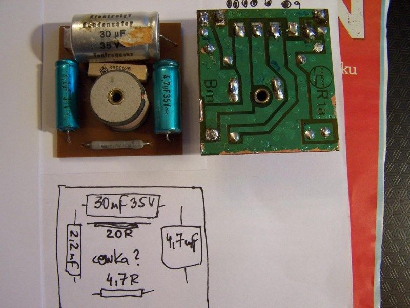

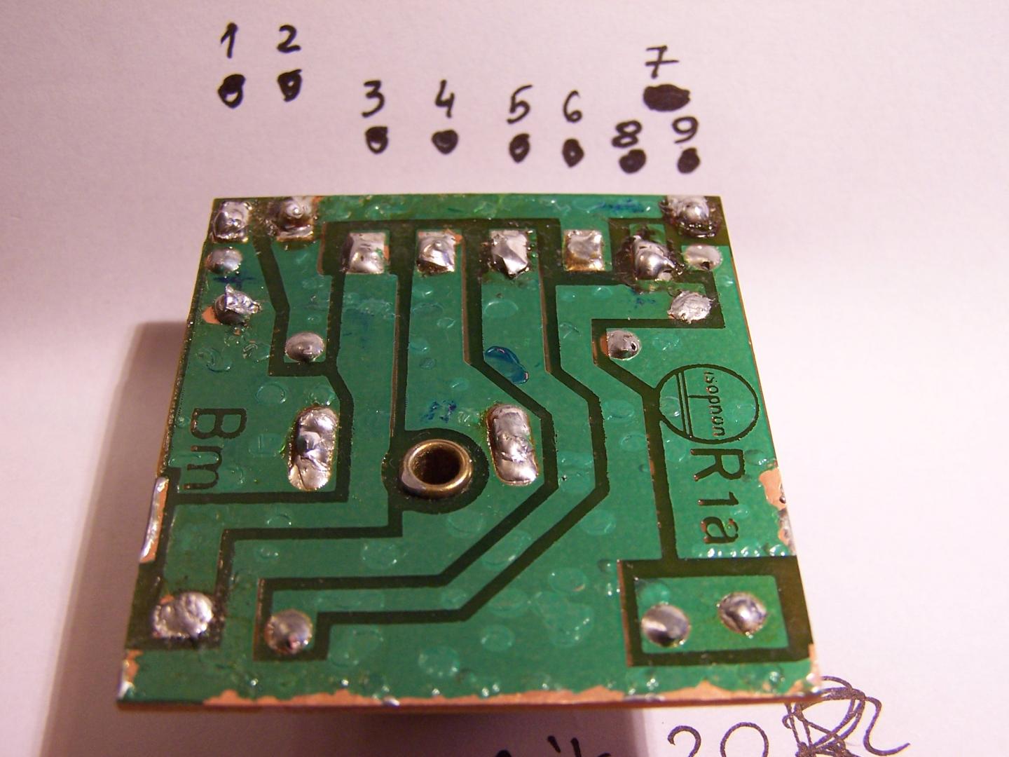

Witam wszystkich forumowiczów, dostałem taką oto zwrotnicę trójdrożną ale za bardzo nie wiem jak ją podłączyć kabelki do głośników. czy może mi ktoś pomóc.

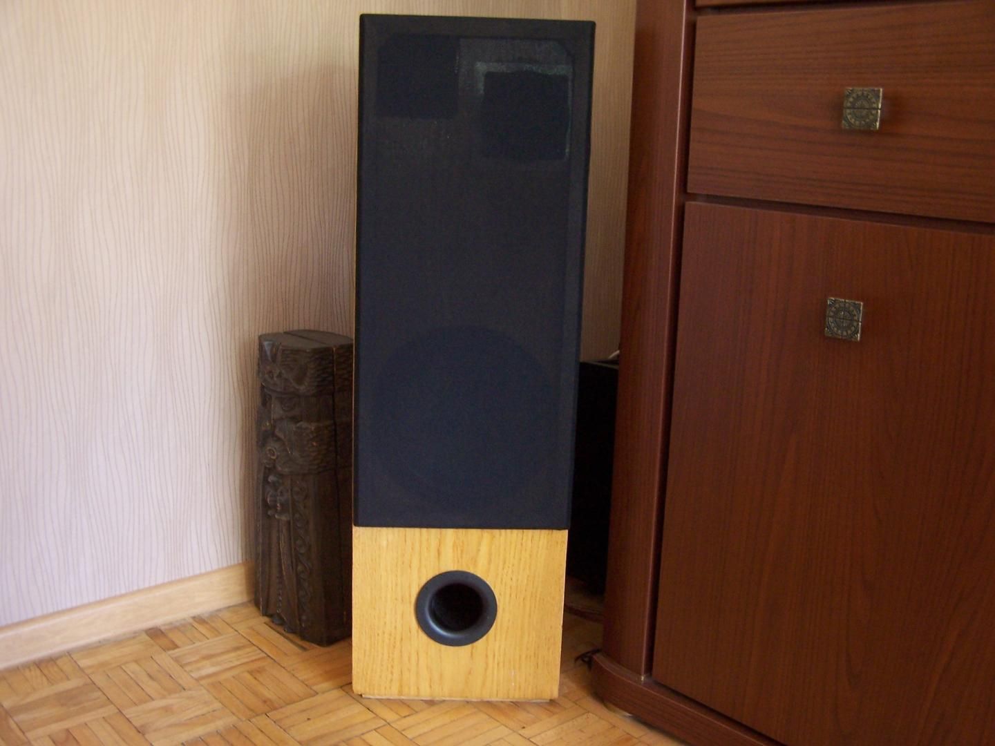

udało mi się zakupić komplet Visatonów wraz ze zwrotnicami są to głośniki średniotonowe i wysokotonowe.
średniotonowe są podłaczone tylko condensatorkiem 10 uf , natomiast wysokotonowe condensatorem 2,2uf i opornik 4 ohm.
condensatorki zamieniłem już na jantzeny.
wszystko jest podłączone do kolumn średnie tony grają bardzo czyściutko bez żadnych sybilantów wszystko jest okey.

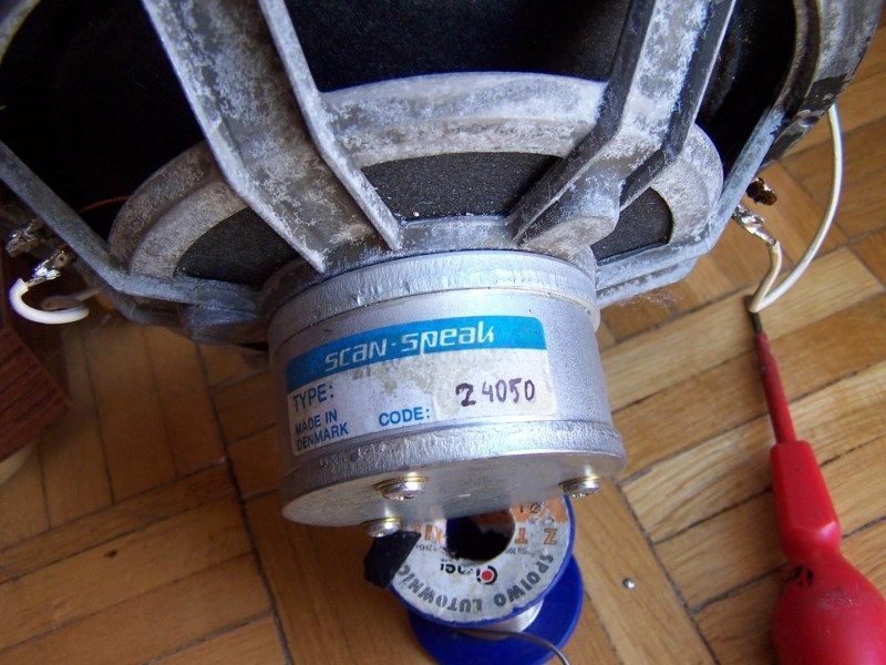

na dole są głośniki Scan Speakc 21 cm 8ohm code 24050 wiem tylko tyle.
podłaczyłem je tymczasowo cewką 1.16 mH..na chwilę obecną jest za dużo basu - napewno będę z nimi kombinował.
kolumny mają 43 ltr.

na dole mam głośniki Scan Speakc 21 cm 8ohm code 24050 wiem tylko tyle.
