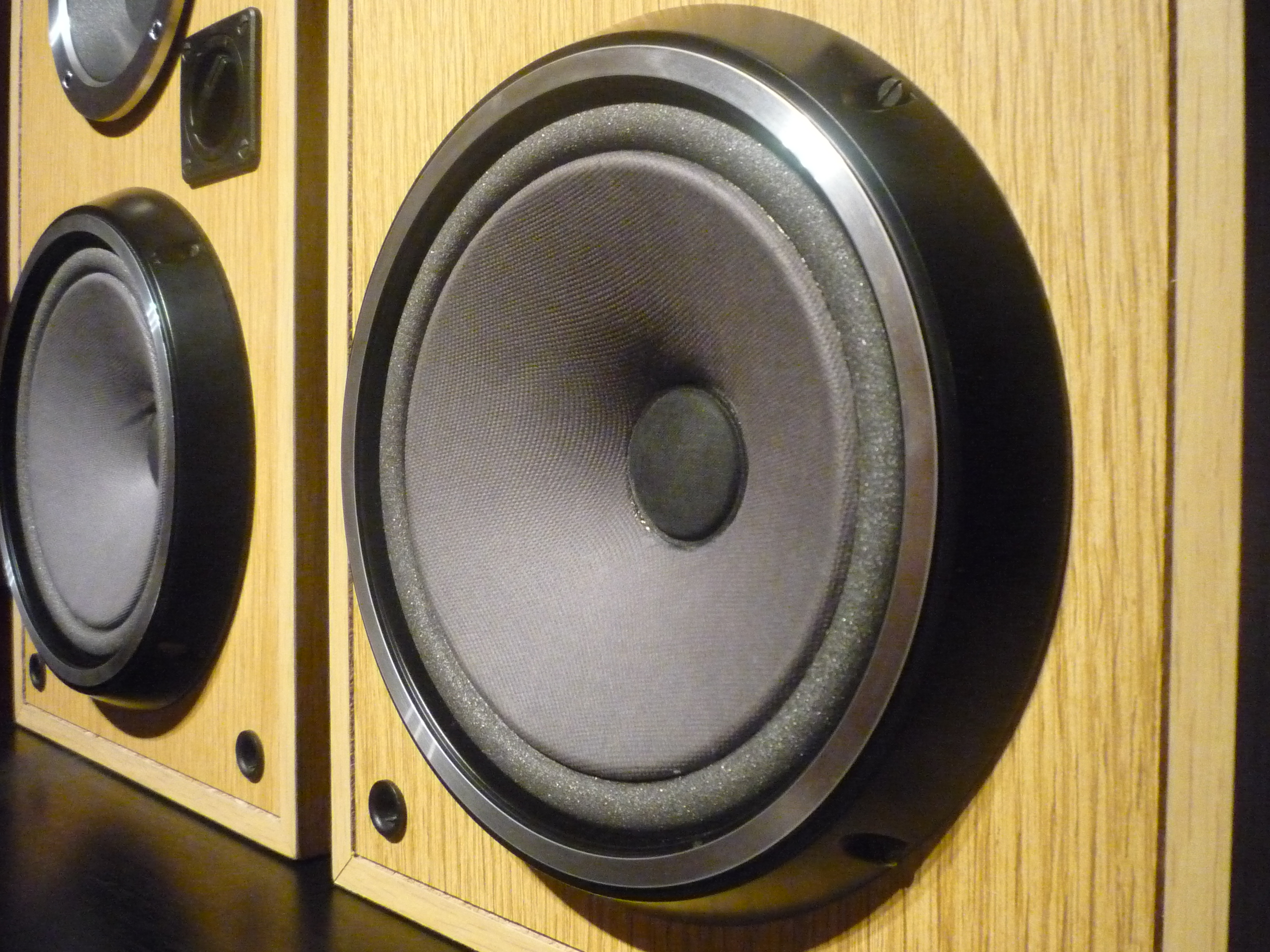

Przykład z nowym zawieszeniem:
Samemu opłaca się je robić tylko wtedy gdy masz sprawny elektrycznie głośnik i całą membranę, a wklejasz nowe zawieszenie górne(oczywiście tylko z Umifonu). W innym przypadku nie masz szans żeby go dobrze zrobić, bo problem jest z wysokością cewki o ile dobrze pamiętam...

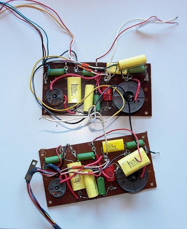

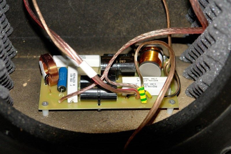

Zakres regeneracji obejmował:
Wykonałem nowe zwrotnice wg. oryginalnego schematu z użyciem nowych elementów.
Wymieniłem okablowanie wewnętrzne.
Wymieniłem pianki tłumiące na nowe.
Pod głośnikami i gniazdem wejścia dałem nowe uszczelki z pianki.
No cóż, do moich B&W z serii sześćset to nadal im daleko, ale grają zupełnie przyzwoicie.
Tonsili używam do codziennego (radio) grania z aplitunerem Denona, który też wzmacnia dźwięk z telewizora gdy leci jakiś koncert.
W załączeniu kilka fotek; stare zwrotnice, nowe zwrotnice i nowe zwrotnice zamontowane w kolumnach.
Czy się opłaciło? Oczywiście, że tak!
