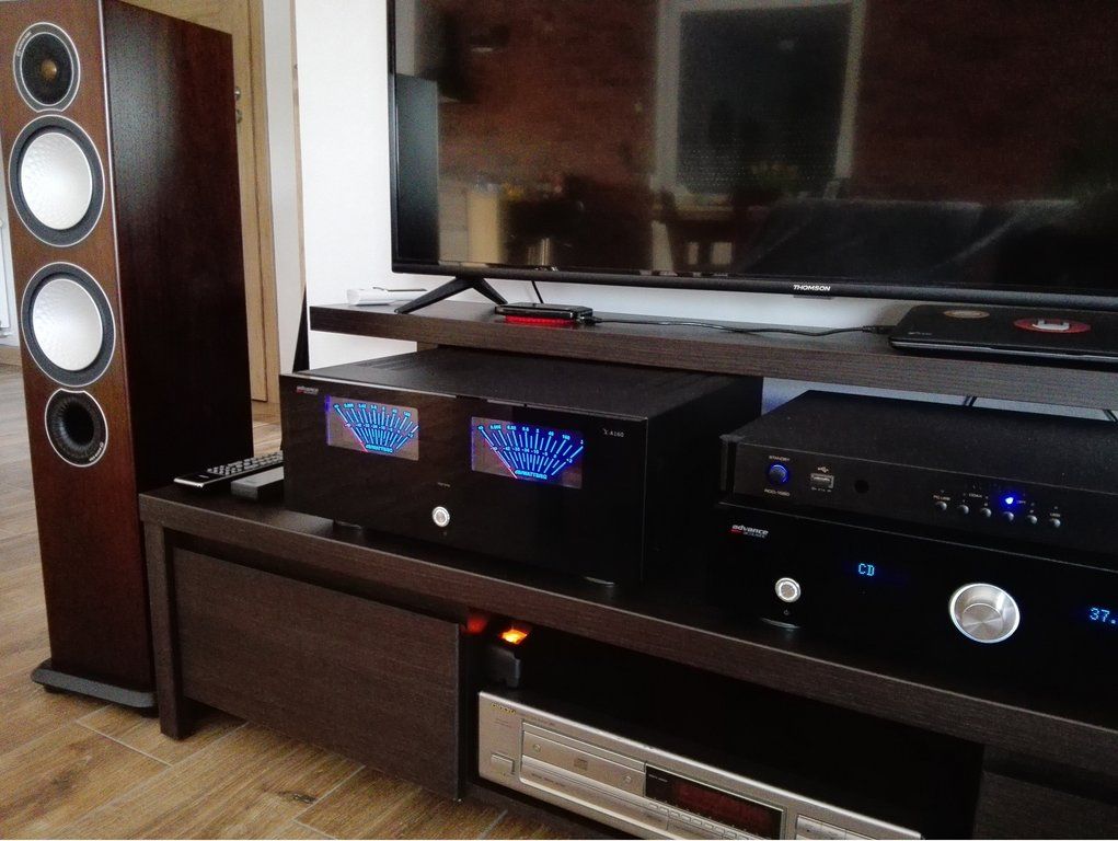

Jest to mój pierwszy dzielony zestaw i przyznam, jest szał. Jednak pełnie szczęścia zaburza mi pewien szczegół ( mam nadzieję, że to tylko szczegół). Tutaj prośba do Was moi Drodzy. Do meritum. Z końcówki mocy wydobywa się dźwięk buczenia, brumienia. Jest to ciche słyszalne tylko gdy  się jest blisko sprzętu. Niepokoi również to, że buczenie słyszalne jest w głośnikach( po przyłożeniu ucha do nich). Zaznaczę , że w trakcie odtwarzania muzy jest to nie słyszalne. Po wysterowaniu potencjometru na min lub max buczenie jest na takim samym poziomie, wzmagają się tylko szumy.  Wydaje mi się ze to trafo take dźwięki wydaje.jestem pewny. Poprzedni mój klocek Rotel ra06 też na toroidzie jest cichuteńki, tylko ze 160tka to ponad dwukrotnie większa elektrownia jak ten rotel. Napiszcie proszę mam się bać, czy ten typ tak ma?

Niestety już jestem po gwarancji, ale problem rozwiązałem. Wyłączyłem high biass czy jak to się nazywa. Śmigam tylko w klasie AB i buczenia nie ma. Grzał się jak szalony, a klasy A od AB nie byłem wstanie wyczuć,może przez kolumny bo są zupełnie nie dopasowane do klocków?.

Jeszcze taka wskazówka. Parę postów wcześniej pisałem o problemie buczenia trafa w końcówce mocy. Problem został rozwiązany. Okazało się, że miałem źle zamontowane uziemienie całego domu w głównej skrzynce, chodzi o bednarkę.
