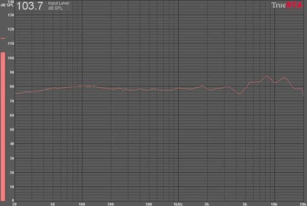

Wykres AKG K 701 - kanał lewy i prawy
Bardzo interesujące wykresy!
Mógłbyś coś bliżej? Cóż to za spec? Czy mógłby choćby anonimowo na forum lub na priva napisać coś o metodologii swoich pomiarów? Czy można zanieść/wysłać mu słuchawki do pomierzenia?
Góra - Bayerdynamic DT 880
Dół - Grado SR 325

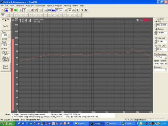

A teraz komentarz do wykresów
AKG K 701
Porównanie "AKG lewa, prawa" wskazuje na doskonałe sparowanie głośniczków. Wypadkowa (pomiar 2 kanałów na raz) daje taki sam wykres jak każdy jeden głośniczek. Może i Lewa - Prawa różnią się nieco od siebie. Spowodowane to jest tym, że AKG mają różnej grubości poduszeczki (przód mniejsze, tył większe) a ucho do mierzenia pojedyńczego kanału znajduje się na prawej stronie sztucznej głowy, więc słuchawki trzeba obrócić by zmierzyć lewy kanał a tu już zmienia się układ poduszeczek. Jak widać wykres tworzy prawie linie prostą (poza pikiem przy 7,5khz). Cecha słuchawek według wykresu - neutralność, liniowość, naturalność. Ich charakter to w sumie brak charakteru. I wszystko jest i czasem czegoś brakuje.
Bayerdynamic DT 880
Rewelacja jeżeli chodzi o pasmo do 3,5khz. Dalej wysokie tony są lekko odbite. Cecha słuchawek według wykresu
- neutralność + lekko zaakcencowana góra.
Wykresy Bayerów i AKG - bardzo dobre czyli liniowe (odtwarzają naturalnie) -
Grado SR 325
- co nie można powiedzieć o Grado, gdzie wyraźnie jest uwypuklony bas, wyższa średnica i góra. Dodam, że jest to wykres najbardziej liniowy z wszystkich Grado. W Grado RS-1 to dopiero są podbicia i dlatego te słuchawki są tak "spektakulerne" choć sztucznie. Więc wydała się cała prawda o Grado. A za "enegiczność" odpowiada (tak jak twierdzi Graaf) zakres 2khz i okolice. Można sprawdzić co się traci/zyskuje na regulacji 2khz na korektorze na komputerze. Grado SR 325 grały suchą średnicą (pewnie wpływ obniżenia dolnej i środkowej średnicy) i dlatego mi się nie podobały.
Tak czy owak K701, DT-880, RS-1 to w pełni hi-endowe słuchawki. Kto co woli to wybiera do własnego gustu/repertuaru.
Ps. dokładne sparowanie głośniczków daje efekt w postaci lepszej przestrzenności i lepszej lokalizacji żródeł pozornych.

A dla wykresowych speców ciekawy wykres
>Piotr Ryka, 12 Maj 2006, 15:37
ten jest jeszcze ciekawszy - cenione przez wielu audiofilów - także na naszym forum - za dobrą równowagę tonalną Beyery DT-880 vs. wyczynowy Stax Omega
a wszystko zalezy jak podejrzewam od pozycji i odległości mikrofonu od membrany - bo Orfeusze czy Omegi to przecież przetworniki planarne
tak jest w przypadku moich planarnych Fostexów - ucho za blisko a wysokie tony wręcz znikają
w tym kontekście trzeba rozpatrywać relatywne osłabienie wysokich tonów w tych pomiarach w porównaniu do przetwornika dynamicznego jak GS-1000 czy DT-880
choć o ile mogłem się zorientować na "zagramanicznych" forach to Omegi mają jednak wśród audiofilów opinię grających "ciemno" - takie jest przynajmniej wrażenie po przesiadce z "dynamików"
pozdrawiam!
Mówcie co chcecie ale mnie te wykresy mówią więcej o wartości słuchawek niż 3 strony opisu A4. Krótko do rzeczy i na temat (tak lubię, a wszystko jasne, poza koniecznym odsłuchem, a właściwie to on przede wszystkim). Najważniejsze czy brzmienie słuchawek się podoba i da lubić, potem można skonfrontować swoje wrażenia (preferencje) z wykresem.
