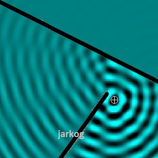

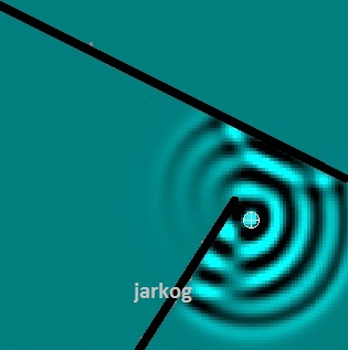

Skosy w pomieszczeniu za kolumnami:
Zaloguj się, aby zobaczyć treść (możliwe logowanie za pomocą ) post-17560-0-20482800-1358080071_thumb.png
Tu widac jak te dwa strumienie fal się zaczynają nakładać. Te bezpośrednie i odbite od skosu (SBIR)
post-17560-0-06412700-1358080075_thumb.jpg post-17560-0-22103600-1358080081_thumb.jpg
A tu bardziej uwidocznione są same fale odbite od skosu skierowane na słuchacza. Bezpośrednie "zbiera" przeszkoda.

Pokaz mi gdzie te fale od skosu się nakładają zaznacz strzałeczką .
Nakładają się w całej przestrzeni między tobą a kolumnami. A kąty odbić od skosów w twoim kierunku musisz znaleźć sam, bo zależą od kąta nachylenia skosu i położenia kolumn, jak i miejsca odsłuchowego. Podobnie jak przy bocznych odbiciach.

Przeszkoda jest po to aby było by widać lepiej same fale odbite zamiast mieszanki bezpośrednich i odbitych.
Szukaj swojego dźwięku ale... nie wciskaj na siłę go innym :)))
Trzeba kliknąć w obrazek aby zobaczyć animację.

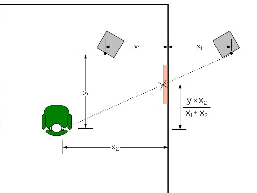

Rozumiem, że na skosie zasadniczo najlepiej umocować absorbery na długości bazy. Natomiast szerokość absorbera to raczej zgaduj zgadula? Metoda na lusterko chyba nie wchodzi w grę.. Można policzyć na zasadzie kąt padania=kątowi odbicia, ale nie jestem przekonany czy będzie to poprawne.
Myślę, że można również przygotować rysunek w odpowiedniej skali z płaskim sufitem. Zaznaczyć miejsca pierwszych odbić na iluzorycznym suficie, wrysować skos i zaznaczyć miejsca w którym skos będzie "przecięty" liniami ograniczającymi miejsca pierwszych odbić na tymże suficie. Może błądzę... ale pewnie zaraz Koledzy Akustycy wyprowadzą mnie z błędu.
Przy odpowiednim zaparciu się :) można to sobie powyliczać. Kiedyś Forumowicz r47 to pokazywał - ( z tego miejsca serdecznie go pozdrawiam, oczywiście jak tylko czyta jeszcze Forum)

no to w takim razie przednia sciana ,bedzie wygladac w ksztalcie trapeza, i tam fale dzwiekowe tez nie beda mialy pelnej swobody ,chyba pojedynczy skos,wypadnie lepiej,a albo nie....

Cytat odnosi się do możliwości obliczenia pierwszych odbić. Rzeczywiście, nie ma problemu, kłania się geometria analityczna. Obliczyłem miejsca pierwszych odbić i porównałem w kalkulatorze, wszystko ok. Sprawa się komplikuje w przypadku odbić na ścianie skośnej... ale i w tym przypadku można skorzystać z dobrodziejstwa geometrii analitycznej zakładając, że kąt padania równy kątowi odbicia (duże uproszczenie). Tak czy inaczej można wszystko policzyć...
Wracając do ściany ze skosem
wnioskuję, że rzeczywiście pojedynczy skos to mniejszy problem. Myślę, na podstawie załączonej grafiki w pdf, że w przypadku pojedynczego skosu kluczowym miejscem jest absorber na skosie osłabiający odbicia w kierunku słuchacza oraz część płaska sufitu gdzie panuje totalny "bałagan akustyczny". Ściana tylna też dokłada swoje, szczególnie górną częścią. To tyle przemyśleń wynikających z może niesłusznego, a może słusznego założenia, że kąt padania równa się kątowi odbicia.
