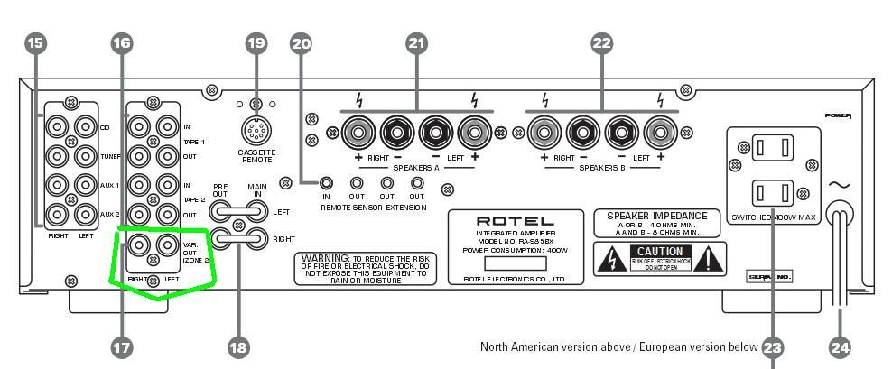

A jak jest w RA-985BX? Rozłącza czy nie?
W tym wzmaku to jest rozłączna sekcja przedwzmacniacza z końcówkami mocy . Po rozłączeniu masz albo przedwzmacniacz , albo bezpośrednie wejście na końcówkę mocy . Tam na tych gniazdach nie jest napisane adaptor .
Edytuję , a Ty chcesz do tego wzmaka podłączyć suba ?
Są wyjścia tape , może jest przycisk z przodu wzmaka Tape monitor , włączysz monitor i będzie wychodził sygnał ze wzmaka na wyjściu tape 1 lub 2 ( wychodzić będzie , z każdego źródła podłączonego do wzmaka ) .
Edytuję : chyba możesz każde źródło " monitorować " rekordingiem " . Opis po angielsku nr 10 , panel przedni ( nie znam angielskiego )
Edytuję : wygoglowałem nie ten wzmacniacz .
W twoim jest wyjście na ZONE 2 pre - out , tam możesz podłączyć suba .

Edytuję : ale tu producent opisał , że po wypięciu zwór można wstawić procesor , ale czy to rozdziela końcówki mocy to jestem pewien na prawie 100% .
Gdy jest opisane pre - out / main in to rozdziela sekcję wzmaka od końcówki mocy , tak jest w wielu wzmacniaczach .
Strona 8 . ( nie znam angielskiego ) .
Strona 5 . ZONE 2 pre - out
Tape -out nie polecam. Podłączenie pod to gniazdo nie ma nic wspólnego z muzyką.
Natomiast jesteś pewien, że poprzez ZONE można podłączyć subwoofer?
Nie mam tego wzmacniacza, ale cały czas mi chodzi po głowie :-)
Oczywiście to jest wyjście z przedwzmacniacza pre - out , tam wychodzi całe pasmo a filtry suba zrobią swoje .
Zresztą możesz sub podłączyć wysokopoziomowo do gniazd wejść głośnikowych i też będzie działać .
