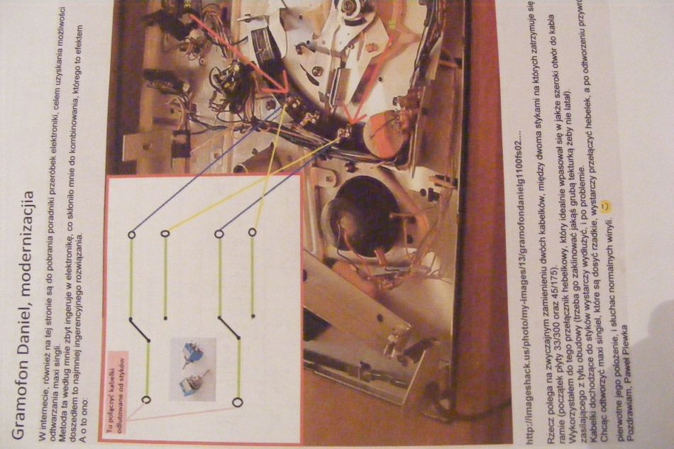

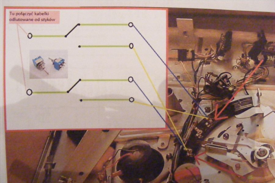

Poszukuję schematu bezinwazyjnego przerobienia Daniela, aby dało się na nim odtworzyć maxisingle. Widziałem go kiedyś na unitraklub.pl, ale nie miałem wtedy jeszcze Daniela, a teraz portal nie działa. Czy mógłby ktoś wstawić taki schemat ?
Jest na to rada ;)
Na fotkach wygląda to tak:
Zaloguj się, aby zobaczyć treść (możliwe logowanie za pomocą ) post-39340-0-66364000-1366657820_thumb.jpgpost-39340-0-91994300-1366657837_thumb.jpg
A najlepiej opisane jest to tu:
post-39340-0-86083000-1366658326_thumb.jpgpost-39340-0-01435900-1366658348_thumb.jpgpost-39340-0-12107900-1366658359_thumb.jpg
Mam nadzieje że cosik to pomoże.

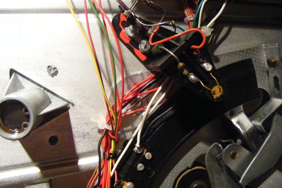

Co to za pstryczek w tej obudowie?? Pierwsza fotka - nad sensorami.
Edytowane przez kangie
To troszkę stare zdjęcie, teraz mam dodatkowo osadzone objemkę plastikową i wygląda to bardziej elegancko.
To przełącznik na maxi single. Jest zamatowany w istniejący otwór pod spodem a jedynie musiałem wykonać dodatkowy w warstwie wierzchniej. Zastosowałem do tego przełącznik suwakowy wyjęty z jakiegoś starego jamnika. Obsługa bardzo prosta i funkcjonalna ;)

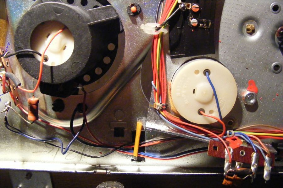

U mnie wygląda to trochę inaczej. Zrobię fotkę gdy wrócę do domu i wkleję tutaj.
Nie twierdzę, że mam lepiej zrobione. Po prostu bezinwazyjnie. W każdej chwili można wrócić do oryginału. Dodatkowo mam zrobione rozłączone masy i masy razem. Chodziło o brumienie po podłączeiu uziemienia do gramofonu, który jak wiadomo uziemienia nie miał przewidzianego. Teraz mam "WYŁ" czyli masy osobno i nic już nie brumi. Przyciski oczywiście bistabilne WYŁ/ZAŁ.
Zaloguj się, aby zobaczyć treść (możliwe logowanie za pomocą ) Edytowane przez kangie
Na Twoich zdjęciach widać solidną robotę ;) No właśnie - wszędzie i prawie wszyscy piszą o jakimś brumieniu... Nigdy nic u mnie nie brumi nawet przy pokrętle na full. Faktycznie jednak zimą zdarza się, że bardziej elektryzują mi się winyle. W trakcie kładzenia placka na gramiak słychać delikatne trzaski rozładowującej się energii zgromadzonej na mnie lub płycie. Występuje to sporadycznie i raczej przy odkręconym kaloryferze, dodatkowo po dłuższym leżeniu na kanapie zbieram dużo elektrostatycznej energii ;) Używam tylko standardowej wtyczki DIN 5 zarówno w BEOGRAM -ie 2000 jak i w DANIEL -u. Poza tym sporadycznym a raczej sezonowym artyfektem słychać tylko czystą muzykę. Czy gdybym dorobił dodatkowe uziemienie w Radmorku np. podpinane pod wej. anteny radiowej fal AM ( opcja bezinwazyjna ) czy pomogło by to ? Oczywiście gramofony także bym uziemnił. Co o tym myślisz ?
Ten mój brum miał miejsce tylko wtedy, gdy połączyłem gramofon ze wzmacniaczem dodatkowym kabelkiem uziemiającym. Wzmacniacz - śrubka GND a w gramofonie do metalowej obudowy - próbowałem w dwóch różnych miejscach gdzie znajdowały się otworki gwintowane M2 lub M3. Brumiło, hałasowało i waliło w głośników głównie wtedy, gdy pracowało ramię. Po to własnie miałem zrobione to rozłączanie mas. Okazało się, że dalej brumi i ostatecznie musiałem odpiąć ten kabelek uziemiający gramofon ze wzmacniaczem i przycisk mas dać na "WYŁ" (masy osobno).

Przy zmianie kabla trzeba rozdzielić masy P kanał, L kanał masę ramienia łączymy bezpośrednio z kablem zewnętrznym masy, pomijamy słupek na płytce. Inaczej, pozbywamy się połączenia masy w gwiazdę. Bez tych zmian buczy. Wygląda to tak jak na fotce.
