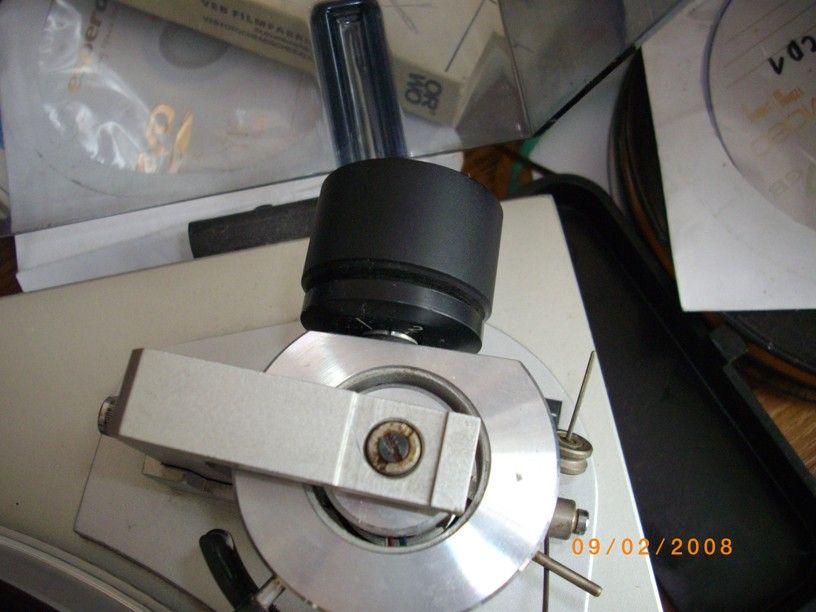

Zdjecia mało reprezentatywne .ale jak widac to zamiast bialego daleś zielny przewód,.A wiec "na krzyż cewki sa podlaczone " nie mówiąc o "fazowosci" Daj foto aby były widoczne końcowki wkladki i kolory przewodow.
Z foto wynika ze zamiast białego (u ciebie czarny) idzie kabelek zielony na biały pin OM-ki.

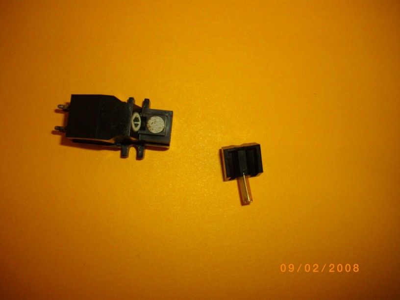

nie mogę złapać ostrośći makro na tym moim złomnie,ale odkręciłem wkładkę i trochę lepiej widać
tam gdzie biała plamka na wkładce jest zielony a tam gdzie złota plamka jest czarny
czerwony i niebieski zgodnie z kolorami na wkładce
no ja nie mam w gramofonie białego kabelka
nad czerwonym we wkładce jest zielony czy bialy ?
.Jak biały -to iść ma na niego czarny z ramienia.
Zielony z ramienia podpinasz we wkładce tam gdzie masz pin z blaszką uziemiająca obudowe wkładki.
nad czerwonym we wkładce jest podpięty zielony kabelek,a plamka we wkładce nad czerwonym jest biała
tak myslałem ze coś poplątałem,strasznie mi buczało,dopiero jak dotknołem ramię palcem to przestawało buczec

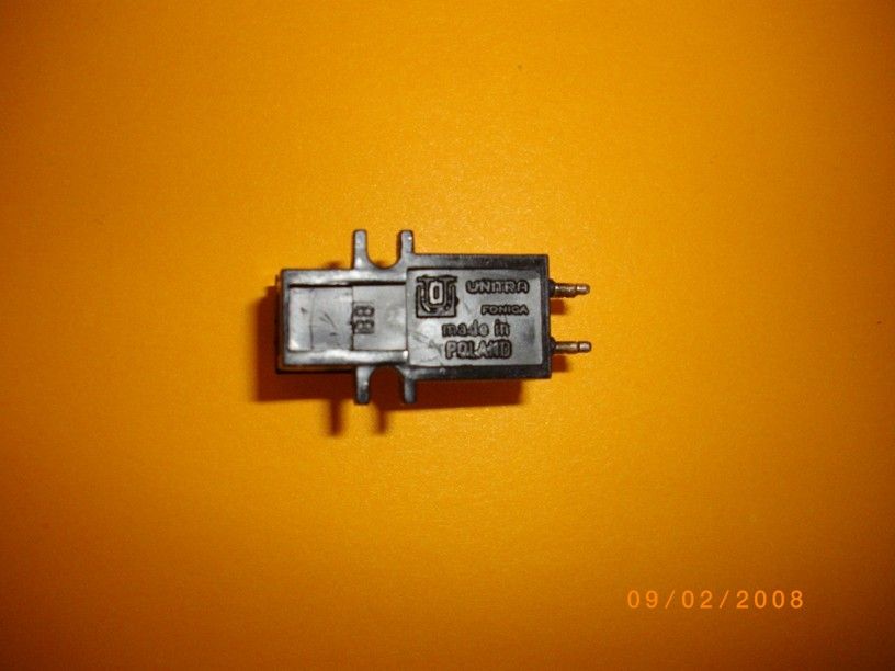

a tak wyglada moja stara wkładka unitry,nie wiem nawet co to za wkładka i jaki ma symbol,oznaczenia podpięcia kabelków sa tylko literowe,nie ma kolorów

ty to jesteś debeściak,nie miałem pojęcia jak to podłączyć,podłączyłem na pałę:) teraz musi działać prawidłowo
cały czas myślałem ze złoty pin z blaszką we wkładce to jest zawsze pod niego podpinany kabelek czarny,a tu proszę,gramofon to nie cd:)

jak to wszystko poustawiać żeby nie drapało mi płyt zbyd dużym naciskiem
ustaw tzw overhang (przsięg) wysunięcie igły poza centrum trzpienia - bolca talerza. .o.k 12mm.

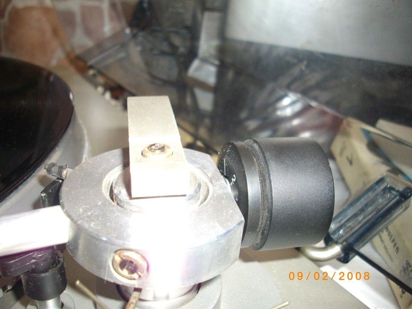

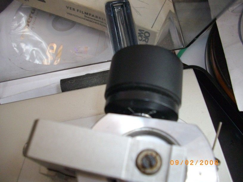

Ustaw ramię w równowadze, Na cienkim pierścieniu jest znacznik odszukaj tylko kręcąc cienką częścią p-wagi aby był góry .Potem całym obciążnikiem kręć aby była w górze cyfra z podziałki =1,5.Kręć w kier wewnątrz ramienia (<< do centrum patefonu), w lewo. dodajac ciężaru p/wagi
o cholera z tym ustawieniem wagi na oko będzie problem,bo trochę nie kumam,faktycznie są tam dwa pierścienie,ludzie ustawiają jakoś te wkładki w adamach,więc i może w moim da się top jakoś poustawiać,jestem gotów na zkup jakiejś najtańszej wagi oraz wymiany koszyczka na ten z regulacją
z tego co zauwarzyłem ramię mi frunie lekko do góry oraz zpycha go do zewnetrznej strony płyty nawet jak przesunę ramię do środka płyty to lekko go odbija tak jak by go naciągała jakaś gumka,przesuwałem antyskating ale nie za bardzo to coś daje,wydaje mi się że waga miała by tu ogromne znaczenie
czyli z tego filmiku wykumałem że po zwolnieniu ramienia z blokady muszę tak regulować obciążnikiem aby ramie było idealnie w równowadze i ani nie opadało ani nie podnosiło się

Nikifor skup się i wykonaj to co napiszę dokładnie punkt po punkcie.
1. Zdejmij całkowicie pokrywę z gramofonu i odłóż na bok aby nie przeszkadzała.
2. Zdejmij talerz z gramofonu i odłóż.
3. Włącz gramofon do prądu.
4. Ten drucik w kształcie litery L z ciężarkiem anty skating podnieś ciężarkiem do góry aby nie stykał się z prętem na przegubie ramienia.
5. Ustaw ramię tak jak na płycie tj, do pozycji kiedy włączy się napęd i talerzyk napędu talerza zacznie się obracać. Opuść ramię przyciskiem windy.
6. W tym stanie kiedy talerzyk sie obraca ustaw przeciwwagą równowagę ramienia tak jak opisałeś że ci sie udało.
7. Teraz chwyć za cieżarek przeciwwagi ale tylko za tę grubszą metalową część i trzymaj aby sie nie obracała.
8. Drugą reką zacznij obracać ten cieńszy plastikowy pierścień z podziałką z przodu ciężarka, ustaw znak zero na górze osi ramienia dokładnie na znajdującej sie na niej linii.
9. Teraz chwyć ręką ciężarek przeciwwagi i nakręcając go na oś ramienia i patrząc na obracającą sie skalę ustaw wartość 2
10. Podnieś ramię i ustaw na jego podstawce i zapnij zatrzask zabezpieczający, wyłącz gramofon
11. Opuść drucik antyskatingu na swoje miejsce, ciężarek antyskating ustaw na tle podziałki na obudowie tak aby jego środek pokrywał sie z cyfrą 2
12. Załóż talerz i pokrywę gramofonu.
13. Uruchom gramofon połóż płytę i se słuchaj czy co tam se wymyślisz.

w punkcie 6tym ramie opiera się na podstawie windy więc raczej nie może swobodnie się kołysać,bo ta podstawa go blokuje,chyba że po podkręceniu musi być w poziomie ponad podstawą
