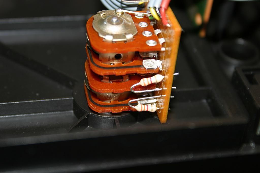

Ten potencjometr jest czterosekcyjny z odczepami, trudno więc będzie coś takiego znaleźć. Jeśli psikacze nie pomogły to jedyne wyjście to wylutować go i spróbować rozebrać w celu przyjrzenia się ścieżkom i suwakom i ich oczyszczeniu. Będzie to skuteczne o ile da się go rozebrać i jeśli ścieżki nie są przetarte. Inna możliwość to wlutować dwa oporniki w odpowiednie miejsca w celu osłabienia sygnału po to aby głośność przy której teraz trzeszczy była osiągalna dopiero na wyższych ustawieniach potencjometru przy których nie trzeszczy. Do tego jednak przydałby się schemat.
Jeszcze inna możliwość to wymienić ten potencjometr na czterosekcyjną drabinkę rezystorową którą łatwiej dostać niż taki potencjometr tyle że nie jest to tania rzecz.

Zdobycie takiego potencjomatru jest bardzo trudne, sam mam sprzęt z potencjometrem podwójnym z dwoma odczepami - też kiszka. Jest metoda, która być może pomoże, a może nie- ktoś juz ją tu opisywał. Należy rozebrać potencjometr - ściezki mocno porysować ołówkiem (HH/HB) złożyć i popsikać kontaktem do potencjometrów. Może pomoże, może na kilka dni, może na stałe... mi pomogło na kilka tygodni.
Simonto
Nie napawa to więc optymizmaem - niestety. Rozumiem, że nie ma możliwości w tym wzmacniaczu zastosowania żadnych współcześnie produkowanych zamienników lub jakiejś innej metody rozwiązania problemu? Przy bliższym oglądzie potencjometru - nie wydaje mi się aby był rozbieralny (ale mogę się mylić, po prostu nie widzę żadnych śrubeczek :-) Niestety nie mam instrukcji serwisowej - wzmacniacz ten to Schneider InConcert 6200PA.

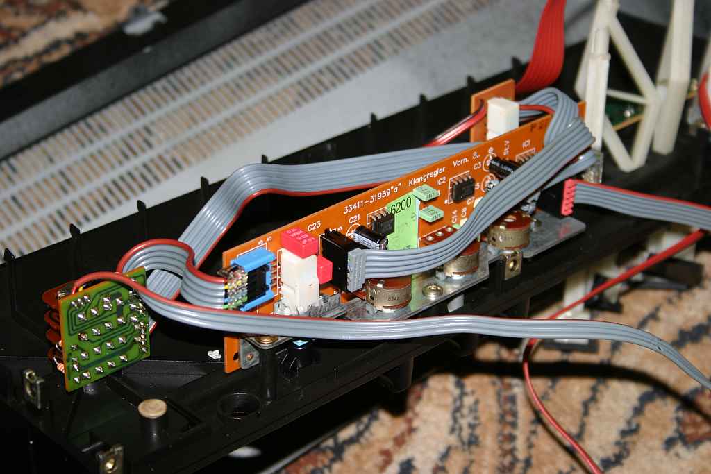

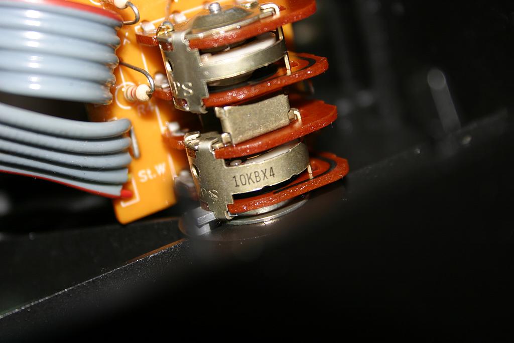

Dobrałem się do wnętrza aby zidentyfikować napisy na potencjometrze - jakie było moje zdziwienie gdy okazało się, że jest to...japoński ALPS. Podaję oznaczenia: 833r, 10kBX4.
Jeden odczep (ten krótszy) idzie moim zdaniem na pewno do LOUDNESS (którego nie używam), drugi (dłuższy) idzie do tej samej płytki, ale od drugiej strony z sekcją regulacji barwy i kanałów (nie używam gdyż jest też przycisk DIRECT, którego używam), trzeci (cienki) idzie na płytkę główną wzmacniacza.
Załączam zdjęcia związane z powyższym.

Ten potencjometr to 10kB x4. Jeśli nie używasz loudness to może być bez odczepów. Wydaje mi się jednak że da się go rozebrać. Srubek tam nie ma oczywiście ale są blaszki które się zwyczajnie odgina.
"A little knowledge inclineth men's minds toward atheism, but greatness of knowledge bringeth men's minds back again to God" Lord Bacon
Jeśli dobrze zrozumiałem to mam dwie drogi:
1. wylutować potencjometr i spróbować go wyczyścić (odginając blaszki aby dostać się do środka) - szczerze mówiąc obawiam się tego, gdyż nigdy tego nie robiłem (co innego wylutować tylko jakiś element, aby przylutować jakiś inny:-)
2. Jeśli nie używam Loudness - to mogę nabyć jakiś potencjometr bez odczepów (czy przy nabywaniu mam się posiłkować tym oznaczeniem 10Kb? I jakiej firmy (lub model), dobry jakościowo i parametrowo - polecacie?) Oraz kolejna sprawa - czy taki nowy potencjometr bez odczepów będzie łatwy do podłączenia, czy powinienem zlecić to specjaliście?
Bardziej skłaniam się do tego aby pójść drugą drogą.

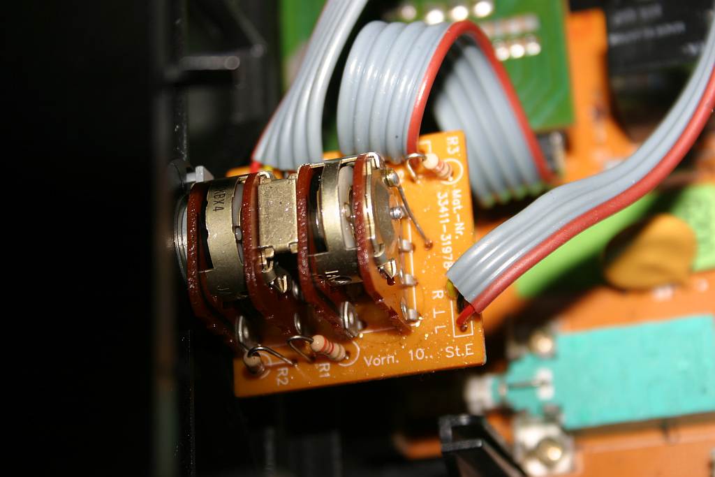

Czy mógłbyś wkleić zdjęcie tej płytki z potencjometrem tylko że od strony druku?

Wklejam zdjęcie płytki potencjometra

Ten potencjometr jest włączony w dość nietypowy sposób, dotyczy to również odczepów. Bez schematu nie jest jasne co tam robią cztery sekcje, z czego w dwóch odczep jest podłączony w inny sposób niż w pozostałych dwóch, zatem nie jest możliwe przewidzieć jak to będzie działać jeśli wymienić go na inny, taki bez odczepów naprzykład. W każdym razie gdybyś szukał czegoś podobnego to aby to na pewno działało poprawnie powinien to byc potencjometr z odczepami czterosekcyjny o oporności 10k i mieć charakterystykę liniową. Większość firm oznacza potencjometry liniowe literką B, ale niektóre np. polski Telpod literką A, co należy mieć na uwadze przy zakupie.
