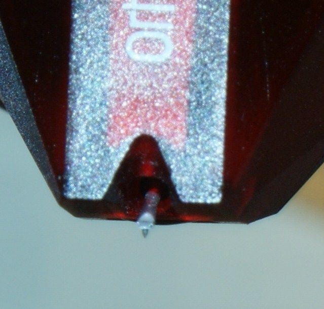

Bardzo dziękuję za rady i podsyłam zdjęcia, z możliwie największym zbliżeniem jakie udało mi się zrobić ;)

Na powiększeniu widać doskonale, że konstrukcja body 2M daje możliwość ukrycia się igle gdy uderzenie nastepuje pionowo. Wspornik wygląda dobrze, osiowo siedzi, więc raczej nic się nie stało.
Czy mimo to chcesz zmienić wkładkę?

Wygląda, że wszystko jest ok.
Diament uszkodziłbyś ewentualnie jakby igła spadła na twardą powierzchnię - mógłby się ukruszyć.
Zostaw tego Ortofona ponieważ nie jest uszkodzony.Graj i delektuj się muzyką bo to dobra wkładka.Nie ma co za dużo kombinować.Sprawdź jeszcze raz kalibrację i nacisk igły.
Mocno podatne wkładki MM raczej przeżywają takie pojedyncze zdarzenia, bo sposób osadzenia wspornika mocno amortyzuje nieszczęściwy upadek. Raczej wszystko jest OK. Weź ewentualnie po lupę - jak wspornik nie wykrzywił się w poziomie i w pionie, "trzyma" kąt pomiędzy wspornikiem a płytą, igła wystaje ze wspornika to raczej wszystko jest ok. Takich zdarzeń nie przeżywają raczej twarde wkładki MC gdzie kończy się to często skrzywieniem a wręcz złamaniem wspornika.
