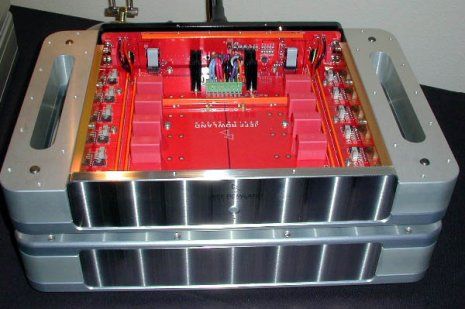

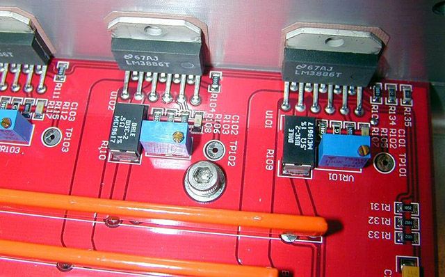

A po co jak hi end jest na tanich kościach...?:)
W dodatku brak DSP a silikonem zalany filtr BSC... :)]
