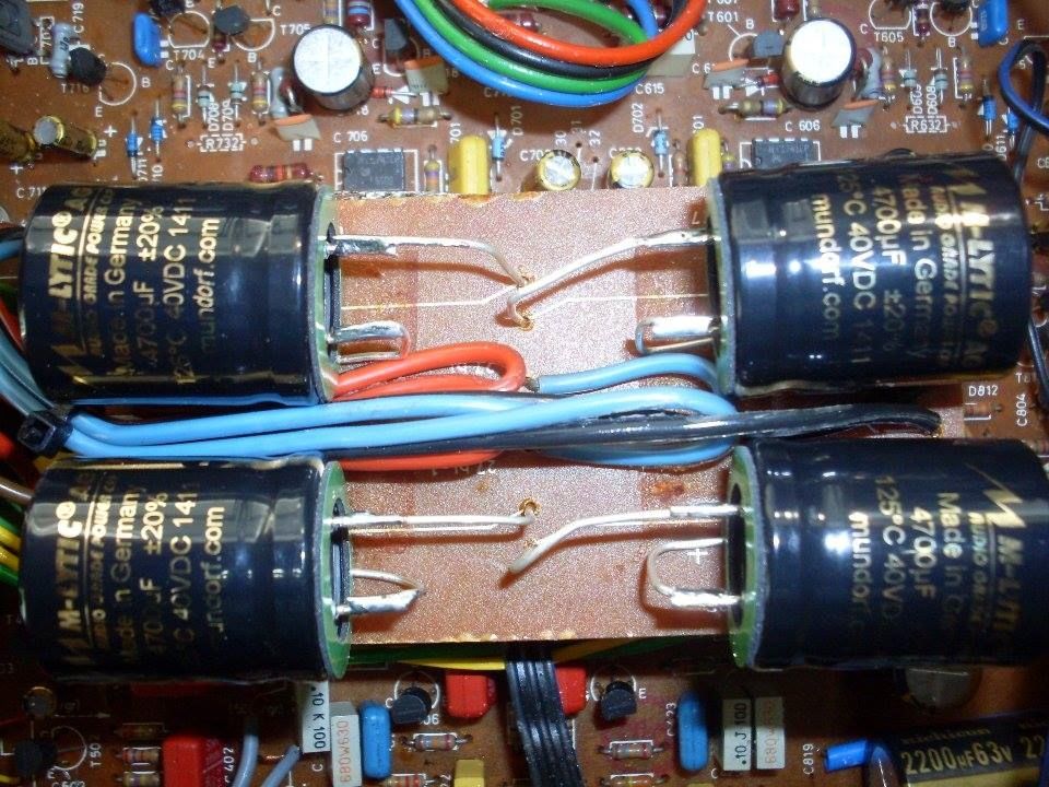

Kondensatory wymienione!
Najpierw wymieniłem filtrujące w zasilaczu, nic nie pomogło. Następnie wszystkie elektrolity. Po ich wymianie wzmacniacz zyskał nowe życie i to dosłownie! :D. Wcześniej prawie nie było basu, a teraz? Czuć go w brzuchu. Piękny miękki bas :)
Dodatkowo osiągnąłem:
-wyrównanie poziomu głośności w kanałach
-znacznie żywszy dźwięk
-wcześniej ustawiałem na 3/4 głośności, a teraz przy tym samym poziomie dB tylko 1/4!
- wzmacniacz mniej się grzeje, szczególnie trafo.
Wydałem niecałe 35zl (wraz z wysyłką). Warto było :)

I kolejne dwa wpisy które są potwierdzeniem tego, że za tak niewiele można mieć aż tak dużo.
Bo wbrew pozorom, Braun robił naprawdę niezły sprzęt.
U mnie wszystkie kondensatory również wymienione.
I po kilkudniowym wygrzewaniu ich jest lepiej niż się podziewałem.

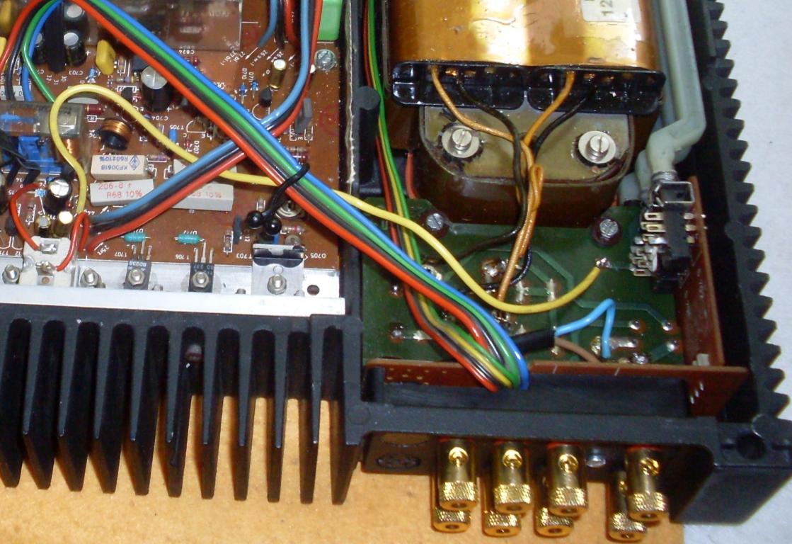

<p>Witam w moim wzmacniaczu Braun a501 też był problem z zanikającym basem.Postanowiłem wymienić wszystkie elektrolity oraz przerobić wejścia Din na rca a także gniazda głośnikowe na porządne terminale.Efekt końcowy przerósł moje oczekiwania.Na pewno warto poświęcić trochę grosza na reanimację.
Pozdrawiam ��
